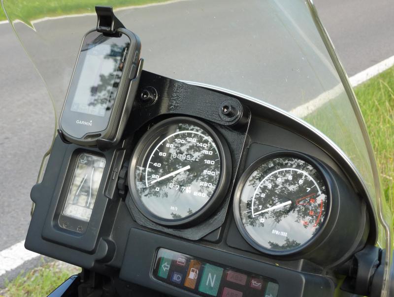

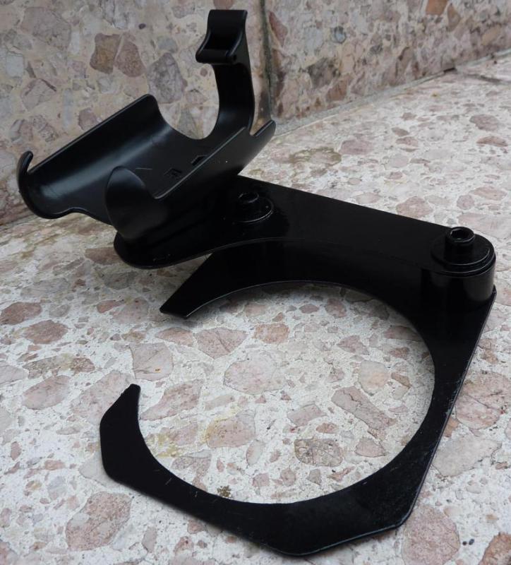

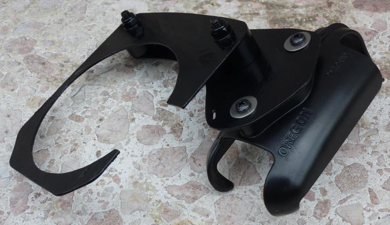

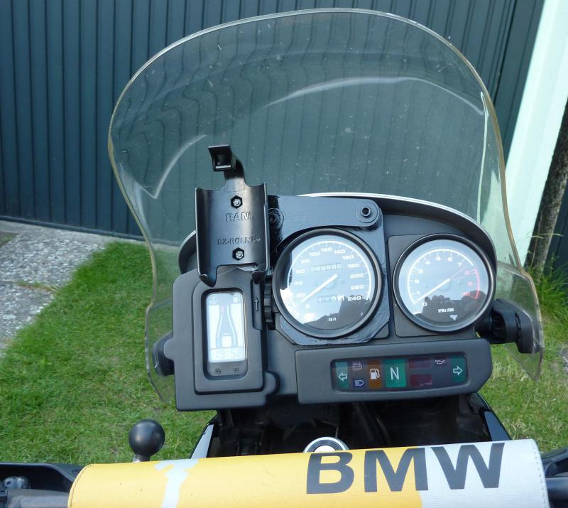

Hallo zusammen,
ich habe einige Bilder von der Navi-Halterungen hier gesehen und habe selbst einen Halter für meinen neuen Oregon 600 gebastelt.
Ich habe eine Gerätehalterung von RAMMOUNT auf Alu Halter aufgesetzt.
Das ist, sozusagen, meine Variante 1. Stromversorgung habe noch nicht angeschlosssen, erste Probefahrt heute mit Akkus.
Anbei die Bilder, vielleicht interessiert jemanden.
Ja, die Farbe sieht schrecklich aus, ich muß nächsten mal anders machen.
Grüße aus Berlin
Jürgen

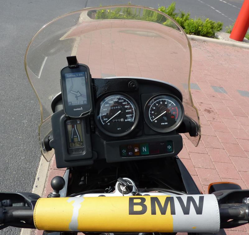

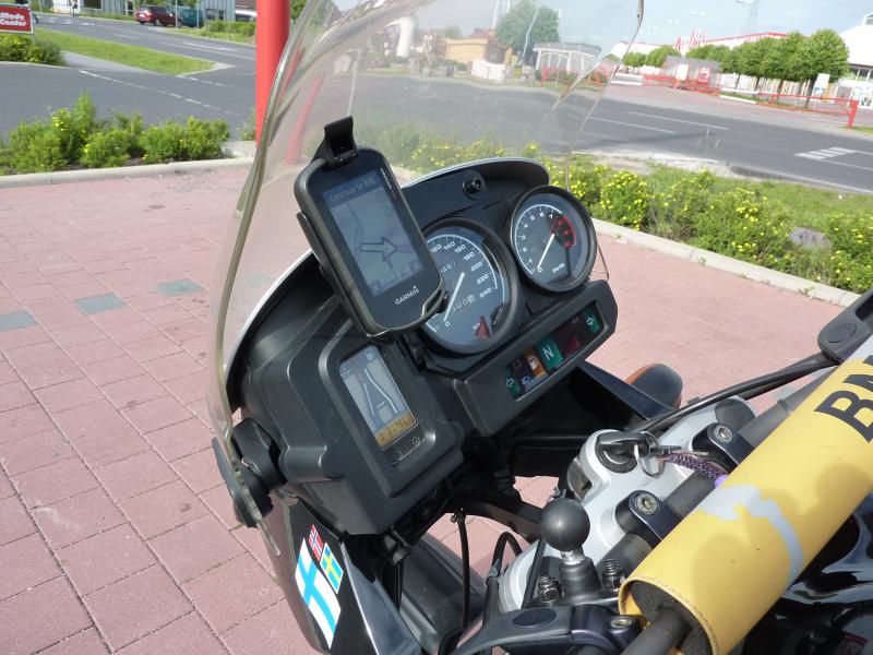

Hallo Karsten,
hmmm, ich kann die Bilder sehen, na ich versuche noch mal auf die andere Weise hier einfügen:
Vielleicht klappt es so.
Oregon 600 ist ganz gut für mich. Outdoor, wassergeschutzt. Schneller Prozessor, kann man sehr schnell scrollen endlich.
Hat so ein "Nüvi"-Modus, perfekt für die Navigation. Leistungsumfang wie Garmin Montana, nur ein wenig kleiner und dafür nicht soo schwer.
Also läuft super, habe noch eine 8GB microSD card drin, kann man Topo, OSM und "normale" Garmin Karten laden.
Track wird gespeichert, Routen kann man laden und abfahren.
Für mich alles da, was ich brauche. Es gibt ein paar Nachteile natürlich, aber was soll's.

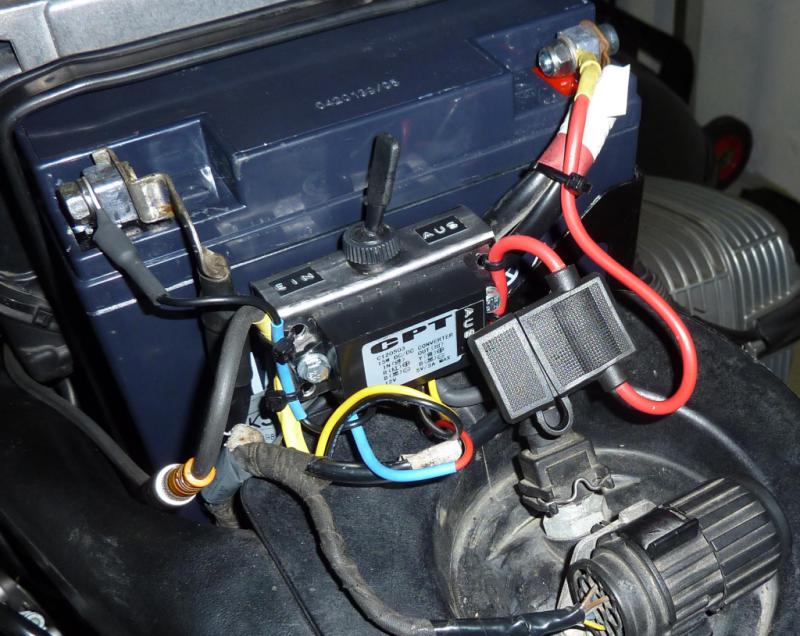

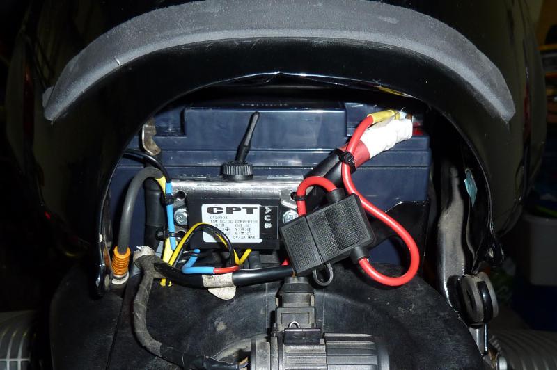

Ich habe mir ein Stromwandler zugelegt (12V -> 5V) für 5 Euronen, wasserfest. Habe ein Kabel mit gebogenem USB-Stecker gekauft,
wobei passt auch "normaler".
Dann habe ich ein Edelstahlblech S-formig gebogen, untere Teil wird bei der Batterie gehalten (eingeklemmt) und oben habe ich die
Locher für Wandler, Schalter gebohrt und die Teile angeschraubt. Das Sanze sieht so wie auf die beiden Bilder aus (füge ich die Bilder bei).
Einzig muss man den Sitz abnehmen, wenn man Strom einschaltet, aber das tut nicht weh. Ich fahre ja nicht jeden Tag mit Navi, so fern ok.
ich werde berichten, wenn die USB-Büchse Probleme haben wird, momentan alles in Ordnung.
