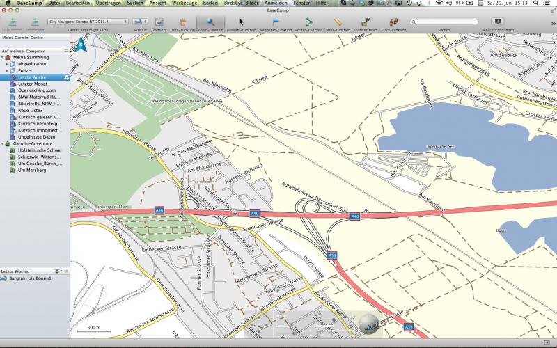

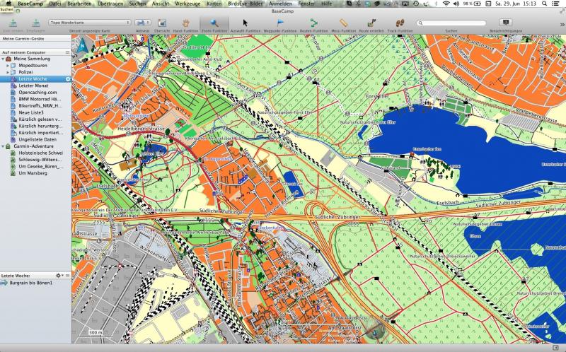

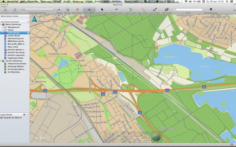

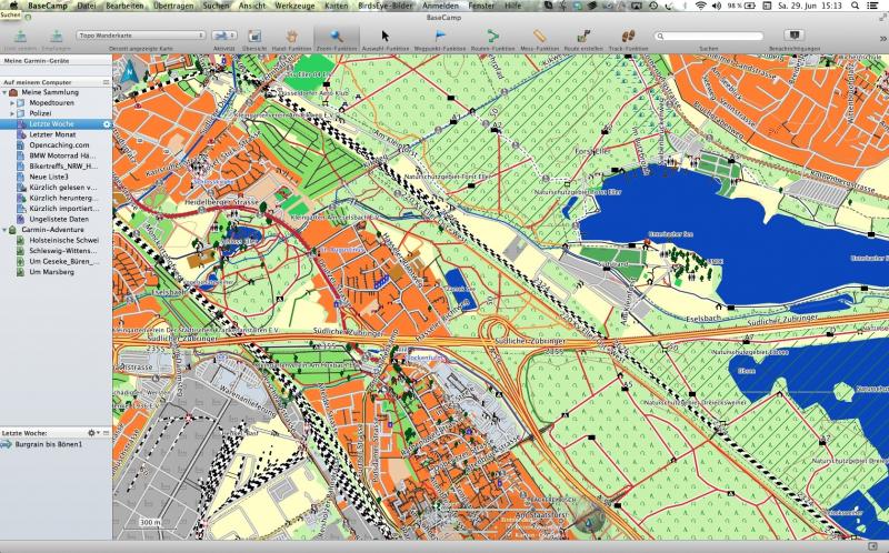

Wie sieht denn die OSM Topo so aus, im Vergleich zur CityNavigator und Topo DL v6??
Ich habe euch mal ein paar Screenshots zu den Unterschieden CityNavigator, Topo Deutschland v6 und OSM Topo Karte angehangen.
Die Topo Deutschland ist sehr teuer, detailliert und muss gekauft werden. Hingegen kann ich die OSM Topo jeden hier anbieten, der sie haben will (kostenlos natürlich). Allerdings hat die Karte einen kleinen Haken. Man kann sie nicht unter 20Meter zoomen....keine Ahnung warum, dann geht der Nav 4 aus. Aber wann zoomt man schon unter 20m.
