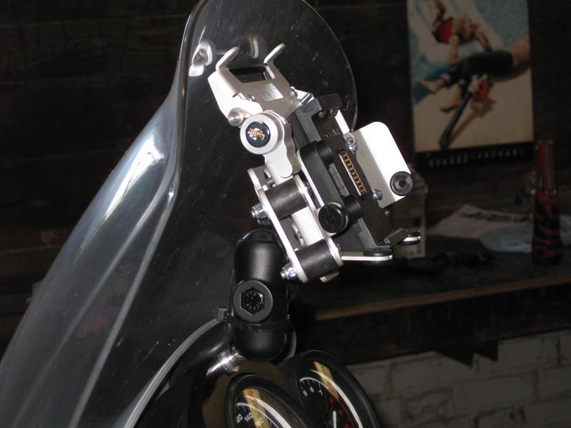

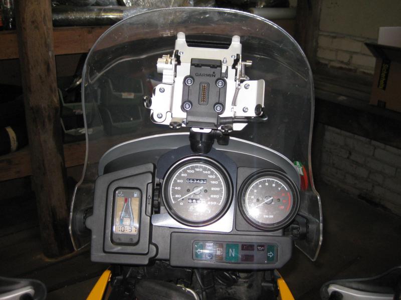

So, bin fertig. Habe die für mich beste Lösung gefunden. Tachoring mit dem Set von TT. Es wackelt zwar(wirklich nur etwas) während der Fahrt, man kann aber alles noch gut lesen. Außerdem soll man ja eh nicht so oft auf´s Navi schauen.
Den ersten Test hat die Halterung auch schon überstanden: Mußte das Ding natürlich im Gelände ausprobieren und habe mich dabei mal so richtig schön auf Schnautze gelegt(mit ca.30 km/h). Mir nix passiert, aber Nebelscheinwerfer am Moped abgebrochen.(brauche dabei noch eure Hilfe, aber anderer Thread...)

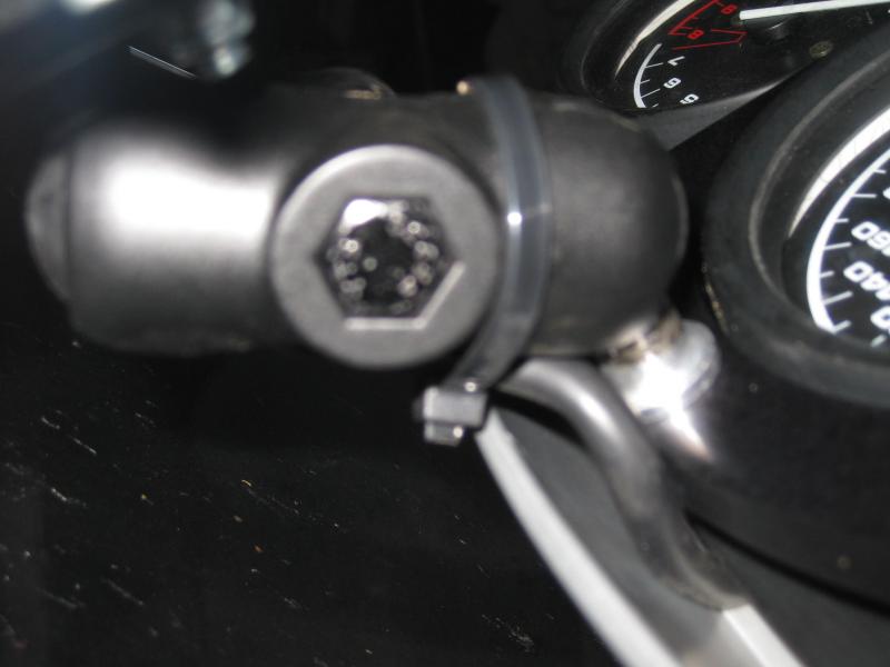

Der Tachoring ist etwas verrutscht(siehe Foto). Ansonsten hat dat Ding gut gehalten.
Ich hoffe das durch das Gewicht des Navi und der Halterung nicht irgendwelche folgeschäden entstehen. Ich behalte es im Auge und Berichte falls was passiert.

so hab das auch gemacht, am Lenker hats kaum Platz für den org. Halter und der Stahlbügel, den ich als erstes hatte und an den Schrauben der beiden Instrumenten -Abdeckung montiert wird, sieht scheisse aus und schwingt noch stärker. Der Tachoring ist für mich auch die beste Lösung.
Stephan
