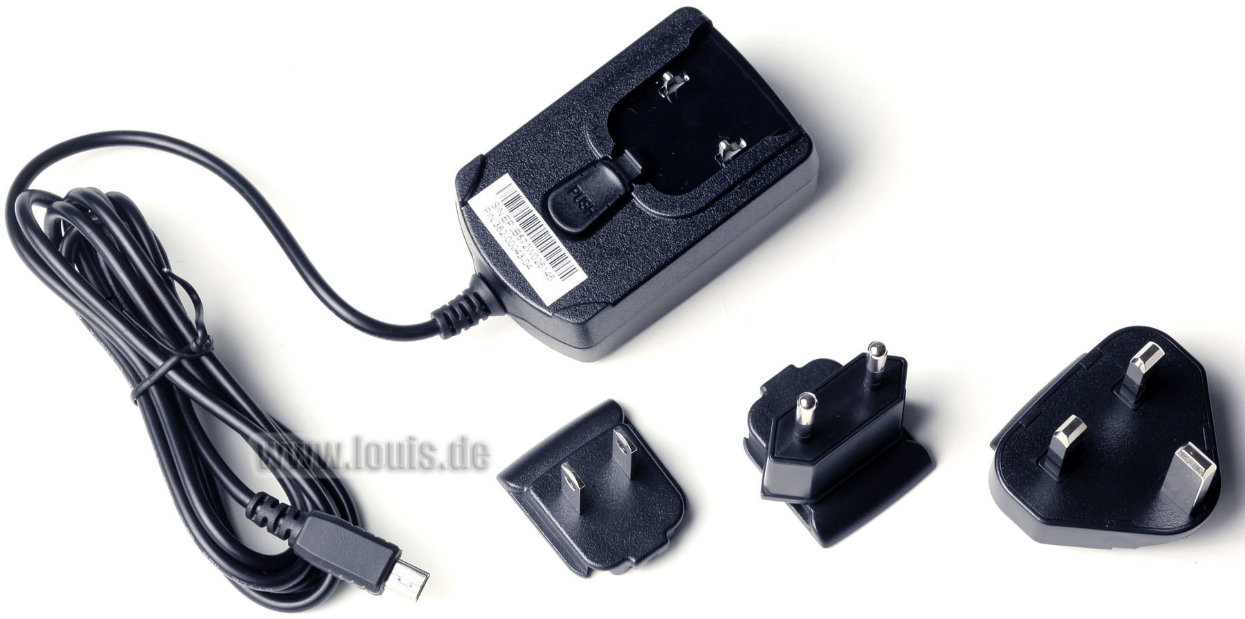

Nur so am Rande: Meine Erfahrung bei den Garmins ist, dass sie mit einfachen Handy-Ladegeräten nicht vernünftig geladen werden. Wenn kaum bis keine Ladung mehr im Akku ist, dann braucht es schon ein vernünftiges Ladegerät. Ich bin mir nicht ganz sicher, aber 2A müssen es mindestens sein. Besser noch mehr. Da kommen die meisten USB-Ports der Notebooks/Rechner nicht ran.

Ich lade an einer ANKER Powerport
