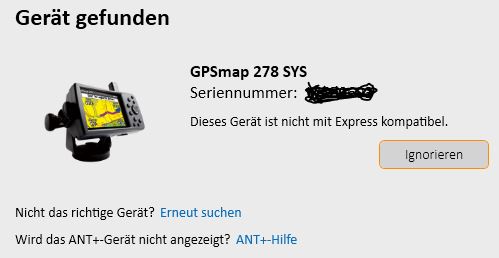

@Niederrheiner:
Wie Garmin Express?
Das geht doch mit dem 278er gar nicht? Hierzu muß man doch den Wepupdater nehmen. Oder den Mapupdater. Oder ist das das gkeiche? Je länger der Thread geht, umso weniger weiß ich was Sache ist.
