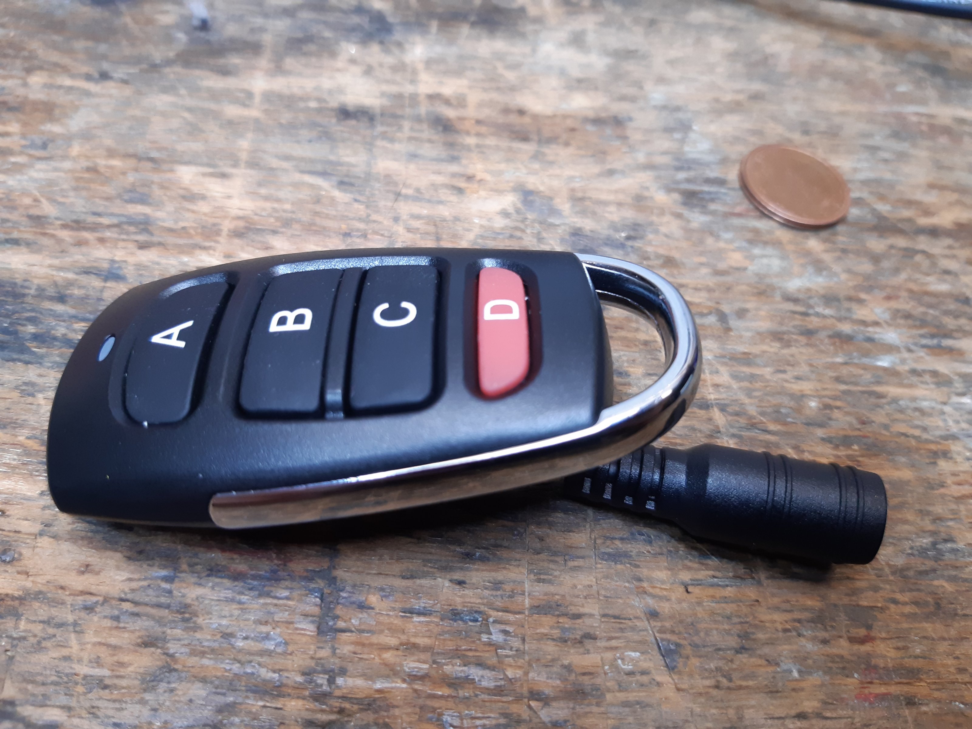

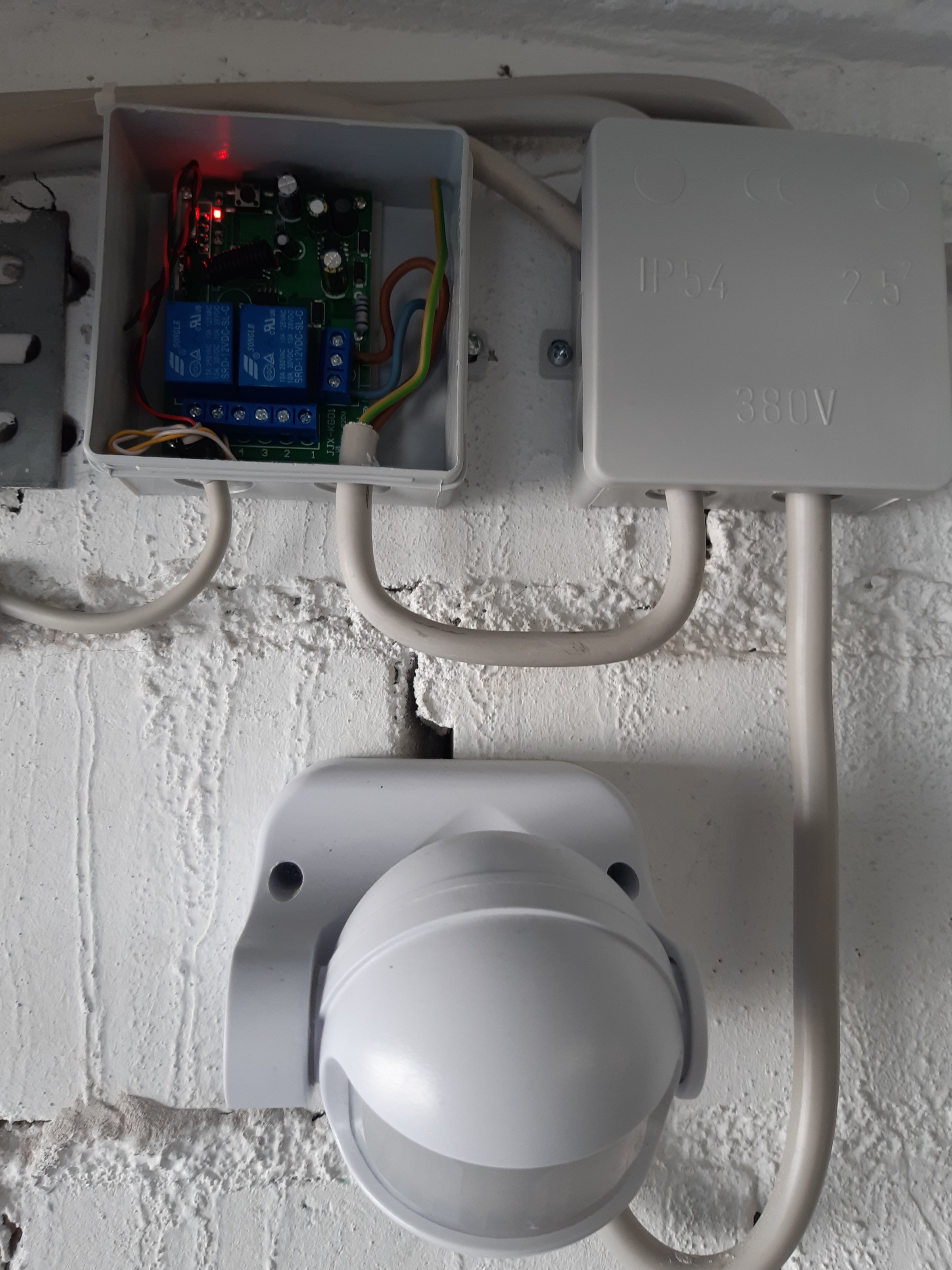

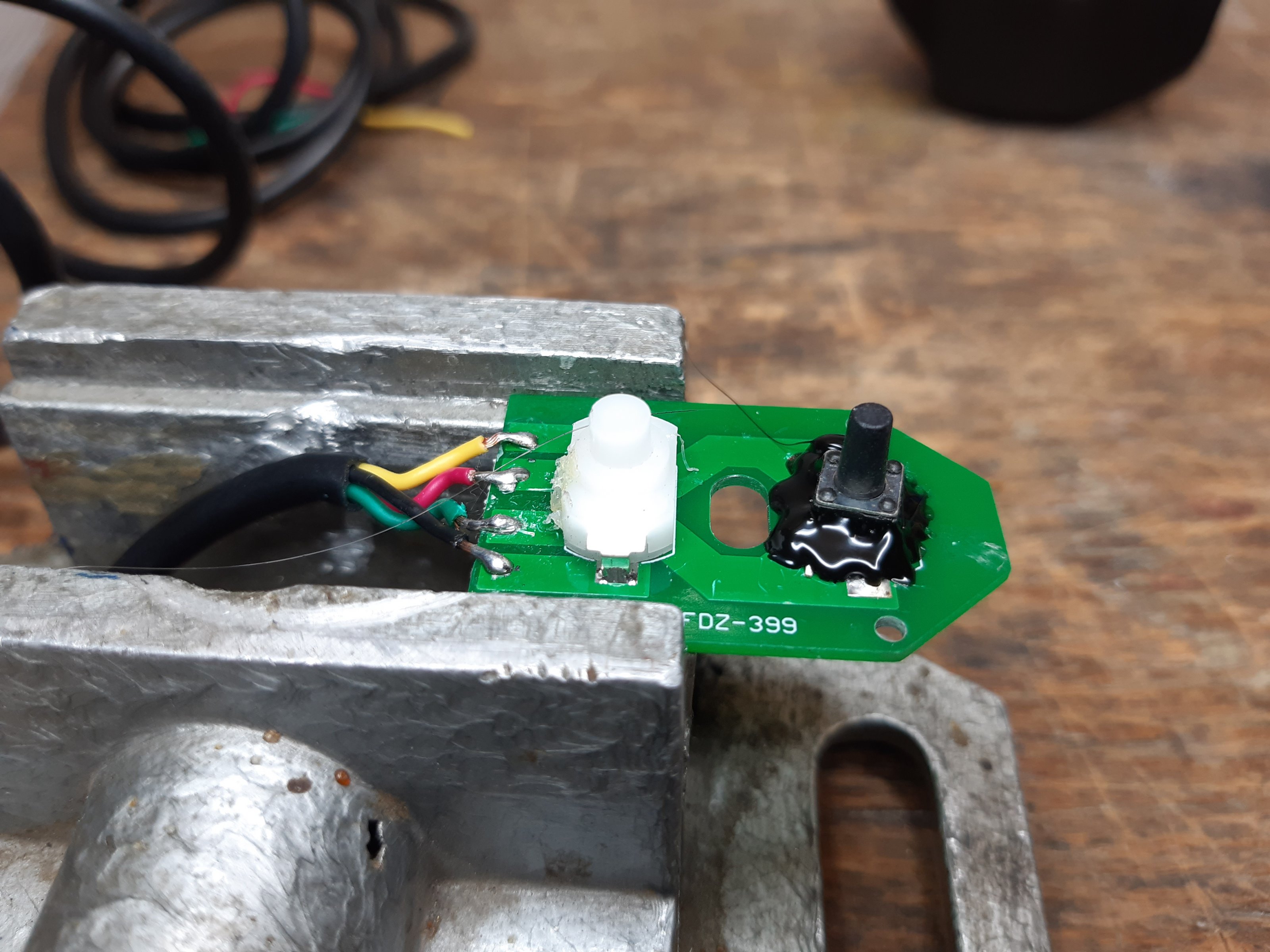

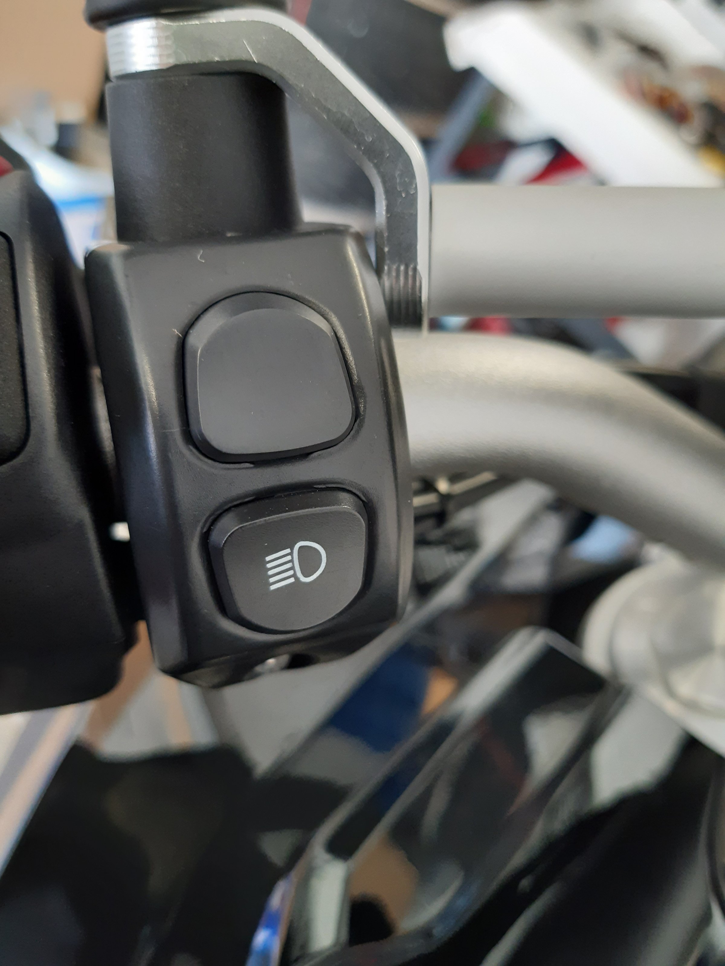

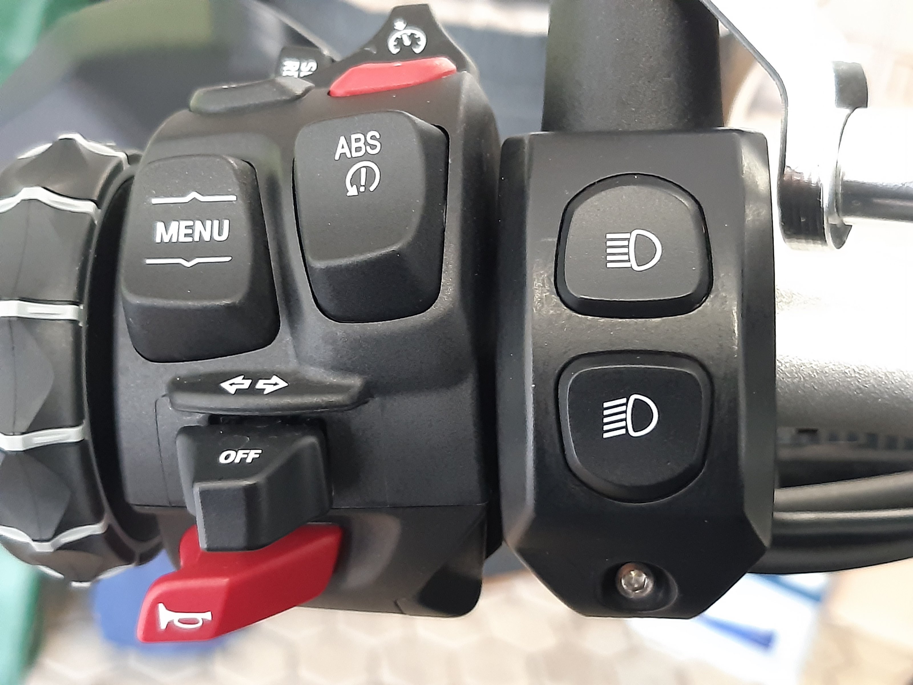

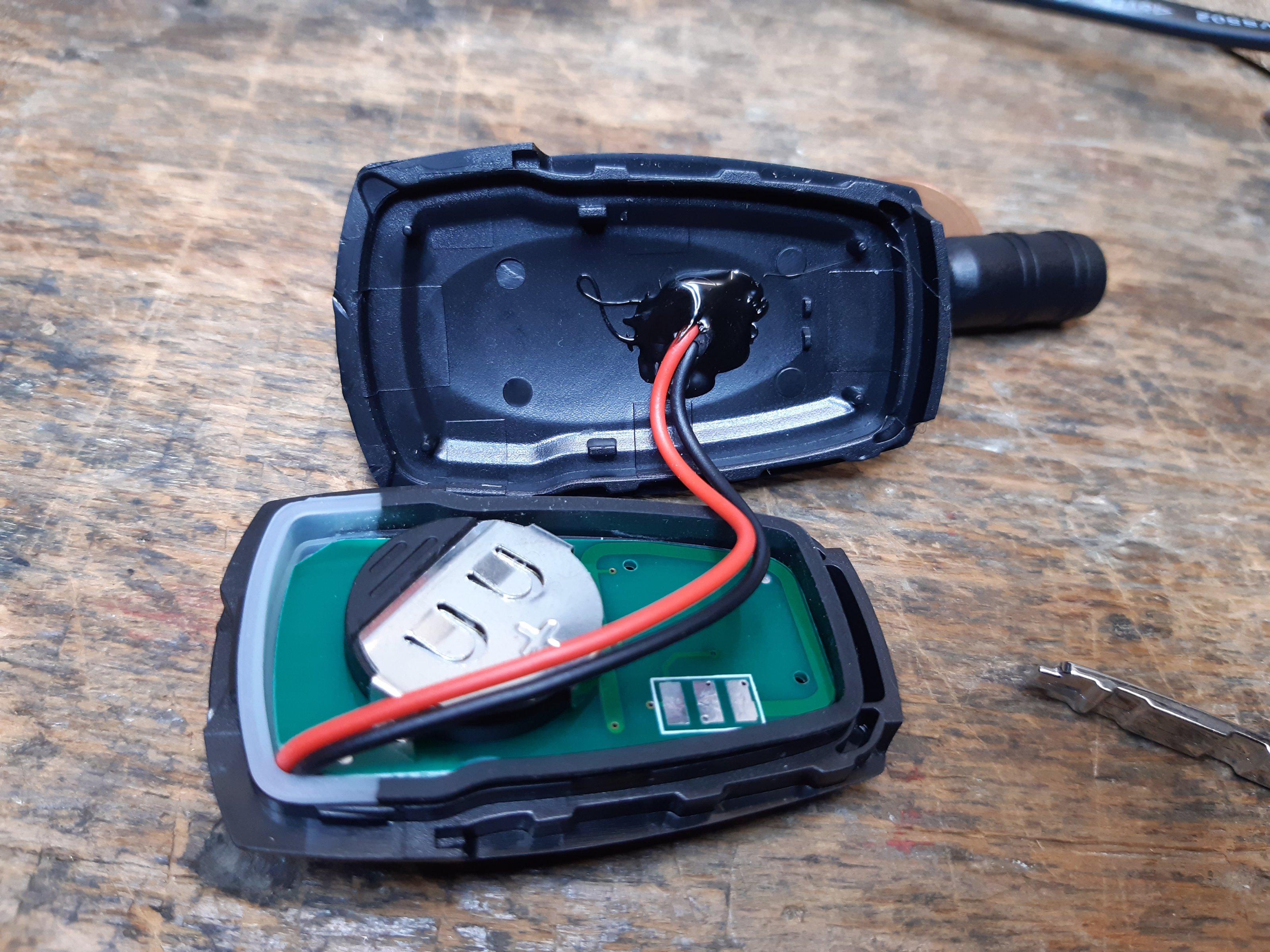

So der Garagentoröffner ist eingebaut, hier eine Einbauanleitung ein Nachbau Schalter in BMW Optik verrichtet mit dem Handsender seinen Dienst, passt an der R1200GS und F850GS bestimmt auch an anderen BMW, da der Schalter ein Rastschalter für Fernlicht war und ich diesen eh nicht brauche, habe ich diesen durch einen Platinen-Printtaster ersetzt mit Heißkleber fixiert und dann wieder wasserdicht zusammengebaut. Der Handsender wurde geöffnet und eine 2 Draht Leitung mit 12V DC Rundstecker-Verbindung eingebaut. An den Taster A des Handsenders werden die 2 Drähte angelötet und der Handsender wasserdicht verschlossen. Die beiden Leitungen vom Lenkertaster sind bis ins Heck geführt und mit den beiden Leitungen im Handsender verbunden. In einer leeren Abzeigdose in der Garage sitzt der Empfänger welcher Strom aus der benachbarten Abzeigdose bekommt, die Schaltleitungen des Relais vom Empfängers sind mit dem Taster des Garagentorantriebes parallel verbunden. Ich habe keinen Taster und somit wurde das direkt am Tastereingang des Gargentorantriebes angeschlossen. Funktioniert super, alles wasserdicht

Das System kann auch gleichzeitig das Hoftor öffnen oder separat über den 2. Taster am Lenker falls man den Schalter für Nebelleuchten nicht braucht und der Empfänger 2 Kanäle hat, alles möglich und einfach anzuschließen, kein absteigen erforderlich, einfach einfahren

Ich habe den Sender zerlegt, an der Platine zwei Drähte an den Taster gelötet und die mit einem Autoswitch verbunden. Sender und Autoswitch zusammen im Sicherungskasten "versenkt", wird jetzt über den Blinkerrücksteller aktiviert.
Wenn ich irgendwann mal die Batterie wechseln muss, reicht es, den Deckel vom Sicherungskasten hochzunehmen.
Genau so möchte ich es auch machen.
Frage: Die Taste war von vorneherein ohne Logo oder hast du es runtergeputzt? Wenn ja wie?

@cantonman, Hallo,
also runterputzen funktioniert so nicht, ich habe die Tasterdeckel abgebaut, habe das mit 1000er Wasserschleifpapier abgezogen und dann war es leicht Matt, mit einem Tropfen Öl und etwas polieren ging es dann wieder auf die originale Optik, man kann aber auch eine Kunststoffpolitur nehmen. Anschließend habe ich dann alles wasserdicht verklebt.
Der Garagentoröffner funktioniert heute auch noch, nicht nur täglich mit beiden Handsendern, einer im Auto und einer wenn man so in die Garage möchte, sondern auch fest verbaut im Motorrad über den Lenkertaster oder gekoppelt über die die externe Alarmanlage über die Kofferraumtaste :-)
Viel Spass mit dem Garagentoröffner am Motorrad,
Gruß Bernie73

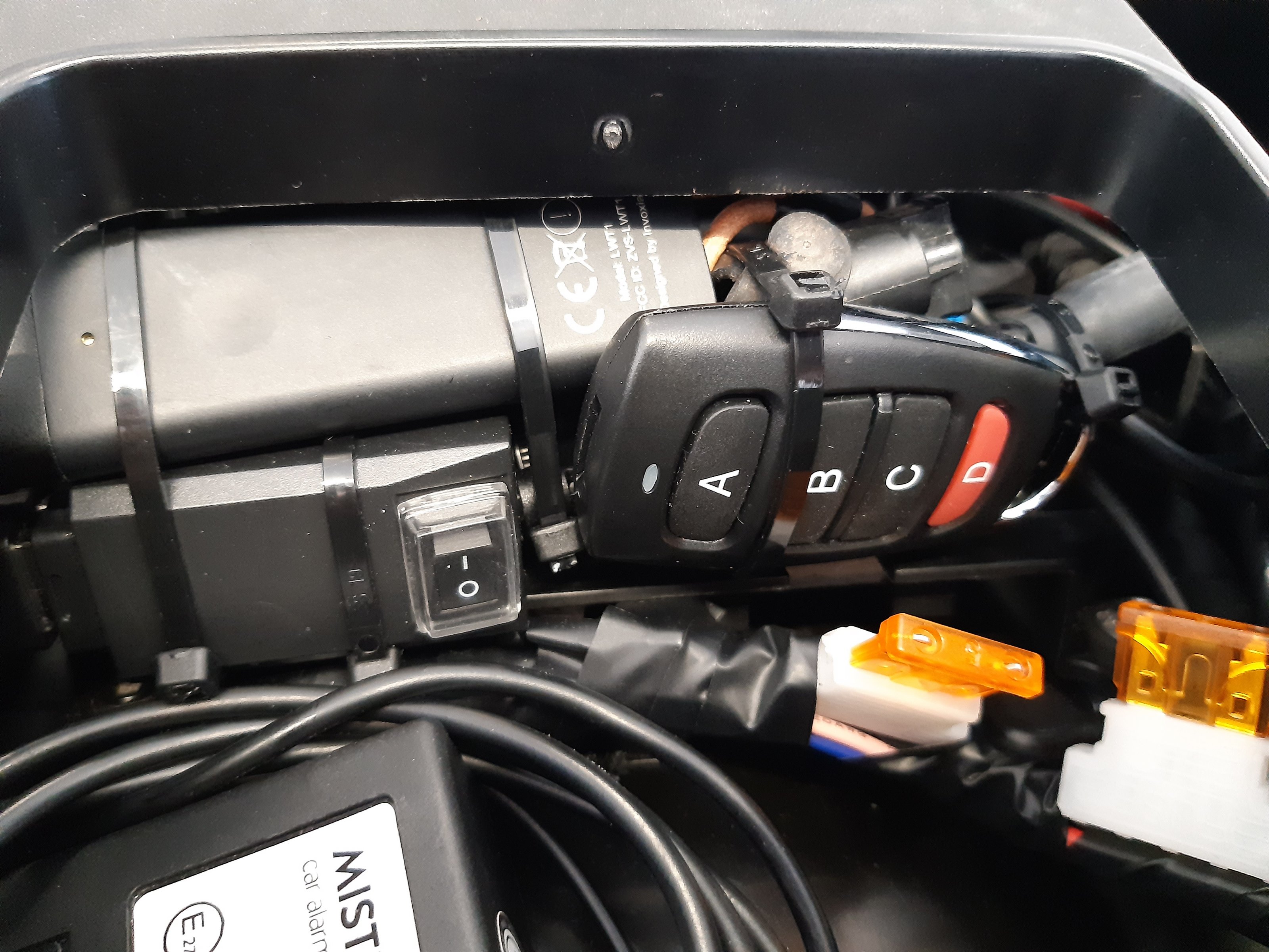

Meine Funkfernbedienung passt ins Tankfach der GSA. Mit Klettband gesichert. Nach 4 Jahren jetzt mal die Batterie gewechselt.
Basis war eine programmierbare Fernbedienung (446 MHZ) für 12€....Passt :grin:

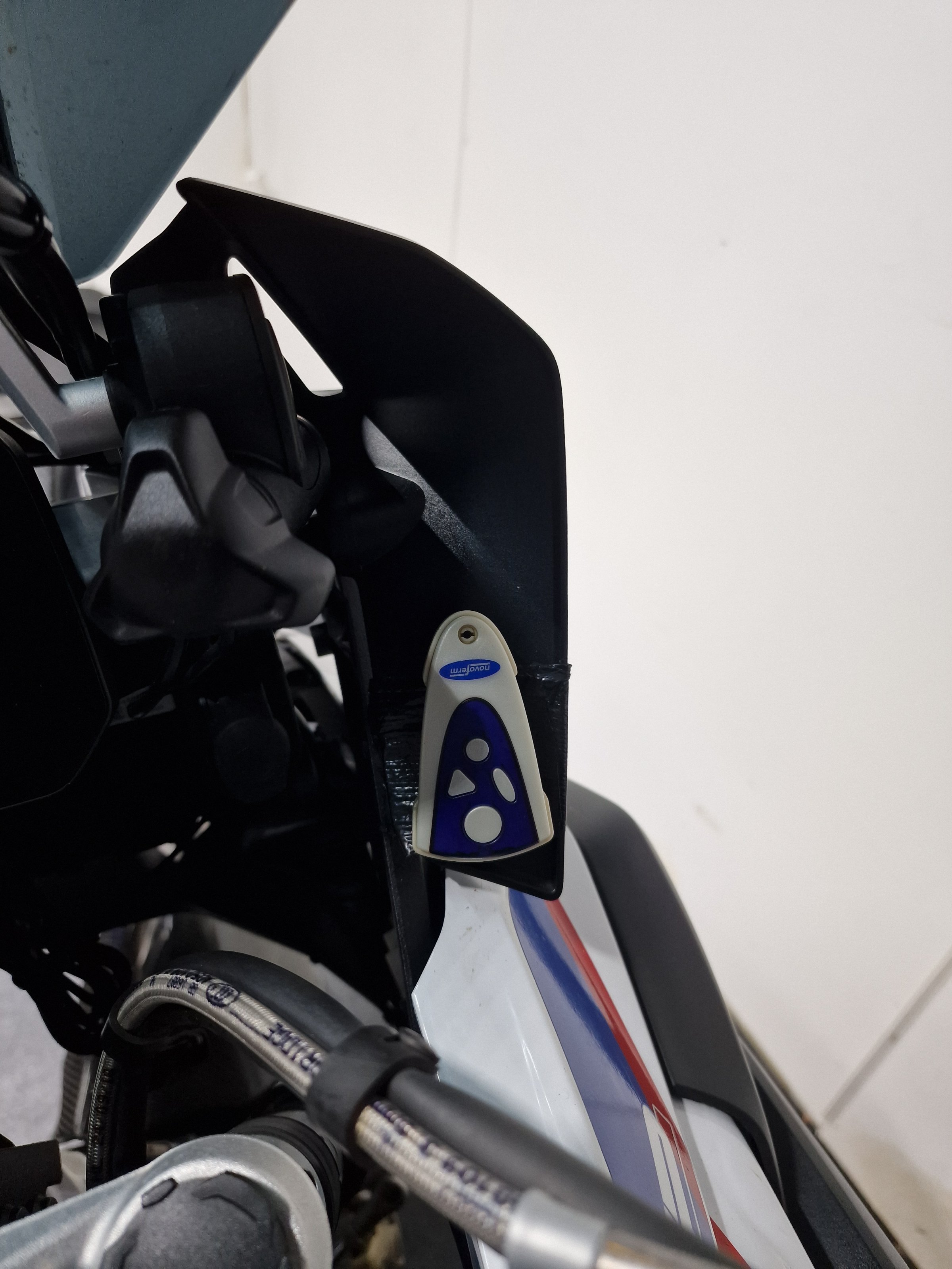

Ca.30m vor 2 Garagen öffnen
Seit 3 Jahren installiert und Wetterfest
