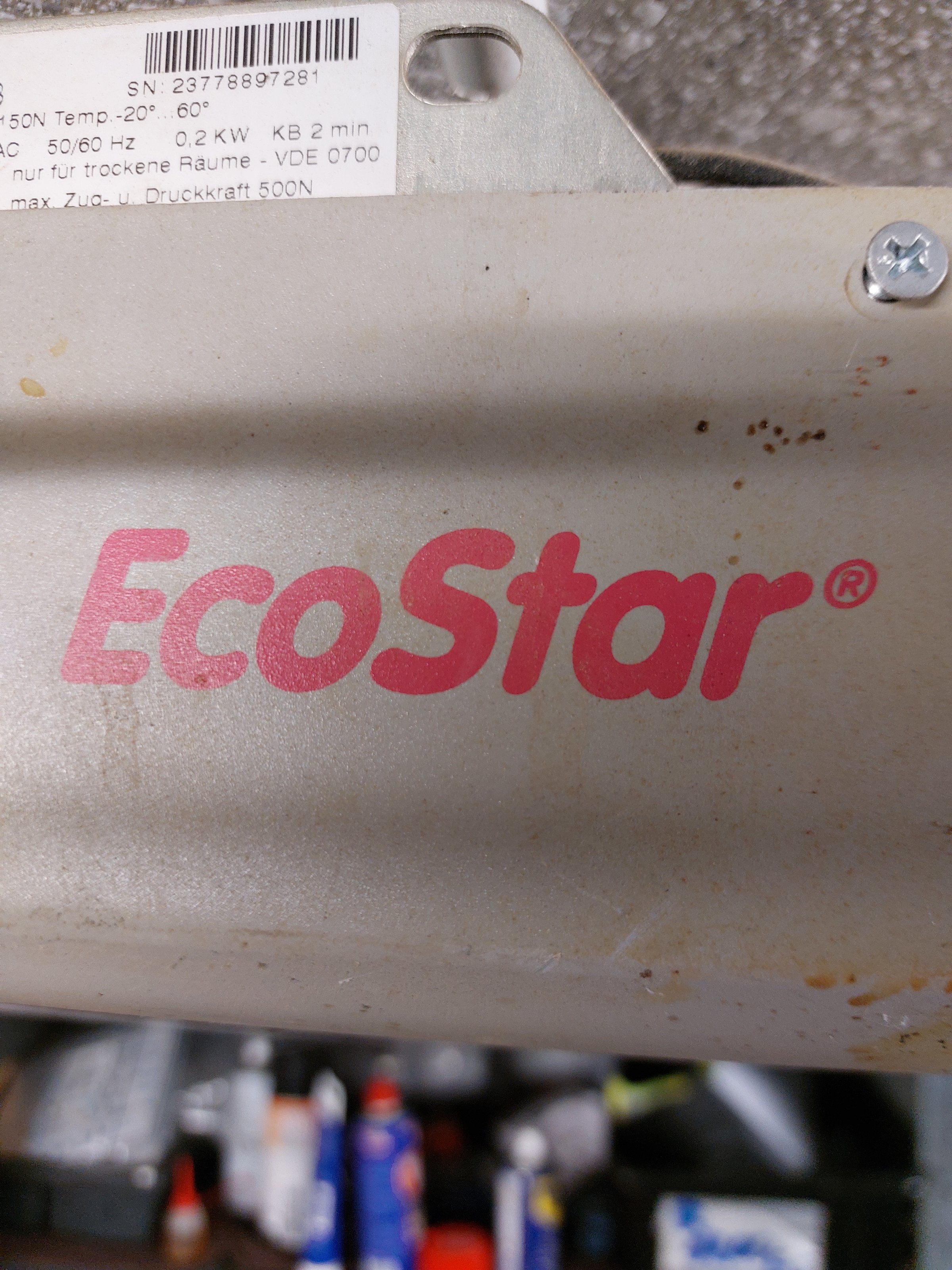

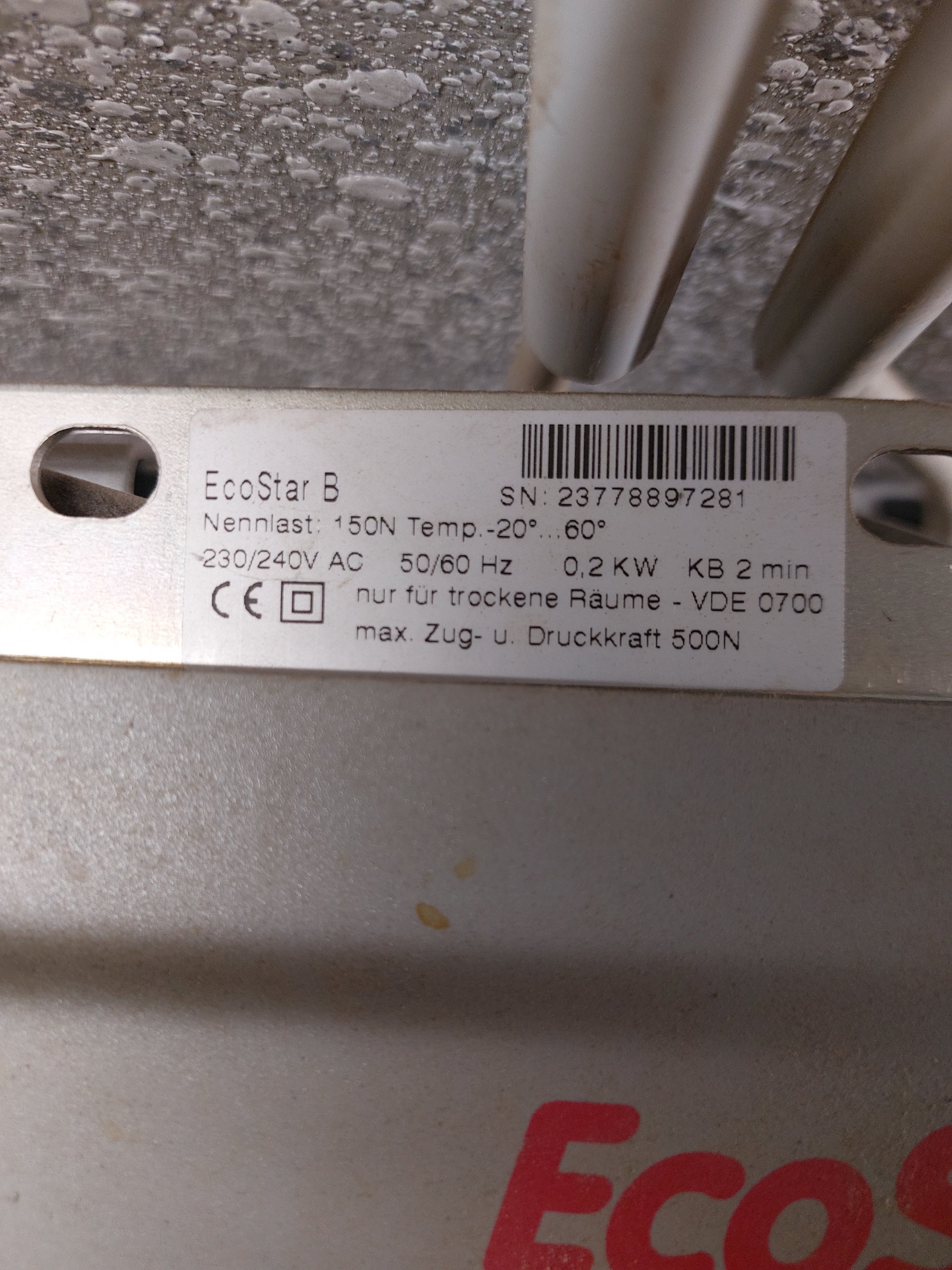

Servus,
Das ist das Problem dsbei:
Die Installation und Nutzung ist einfach und kompatibel mit den Garagentor-Antrieben LIFTRONIC 700 II und LIFTRONIC 800 II.
Hab wohl die Sparversion, war schon beim Hauskauf verbaut.
