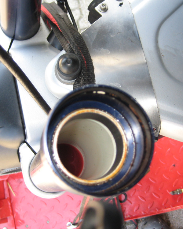

Hallo Andi,
laß Dich von der unglaublich detaillierten, aber völlig falschen Anleitung des Honda-Fahrers nicht abschrecken!
Bei unsren Kühen dauert der Wechsel des Dichtrings - wenn Du´s zu ersten Mal machst - max. 15 min bis eine halbe Stunde pro Holm.
Und es sind genau 2 (in Worten zwei!) Schrauben zu lösen!
Schau mal hier:
http://www.gs-forum.eu/r-850-gs-und...abel-wechseln-auch-die-buchse-wechseln-97136/
im Beitrag #7 hab ich das kurz skizziert.

Hallo Jörg,
selbstverständlich kann man frisches Öl reinleeren. Schadet nie.
Der Unterschied zur konventionellen Federgabel ist jedoch, daß in der BMW-Gabel keine Feder drin ist und somit die Feder nicht am Standrohr/Tauchrohr reiben kann, was das Öl verunreinigt und das Öl selbst nicht zur Dämpfung durch entsprechende Düsen gedrückt wird und dadurch altert.
Ich hab die Gabeldichtringe meiner 11 Jahre alten GS im letzten Jahr erstmals gewechselt und das Öl im Tauchrohr war völlig klar, ohne Schwebteile und in goiiilstem rosa. Drum hab ichs so gelassen.
Im Übrigen hat die Viskosität des Öls in der BMW-Gabel keine Auswirkungen auf die Dämpfung. (Außer Du füllst evtl. Margarine da rein).
Diese Funktion übernimmt das externe Federbein.
