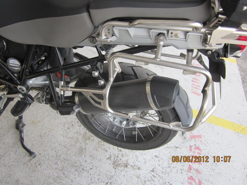

die von der Advanture sind nur gut, wenn Du immer mit groben Schuhwerk unterwegs bist. Ansonsten beschaedigen sie die Schuhe...Fahre mit normalen Schuhen fast jeden Tag 5 km zum Buero.....
Abhilfe schaffen allerdings die Gummis von der (ich glaube) F650, habe ich nach 4 Monaten draufgebaut und schonen die normalen Schuhe und auch die "Strassen-" Motorragschuhe ganz ungemein..................
Sehen aber klobig aus.....naja bei der ADV eh kein Kriterium.Anhang anzeigen 101692
Gruesse Andreas
....und der Kniewinkel wird wieder kleiner mit den Gummis.
Warum hast keine Feile genommen?
... die "scharfen" Kanten etwas angefeilt
...Fußrasten nachgrundiert u. -lackiert fertig.
Allerdings....kommts auch aufs Schuhwerk drauf an.
Ich kann null Schäden an meinen ausmachen. (normale Daytona-Stiefel)
Und ...wenn Du zur Arbeit mit leichtem Schuwerk fährst, wirst ja selten im Stehen fahren und das volle Gewicht auf die Rasten bringen...außer- Du fährst immer Luftlinie ;)

Hi,
das Gummi traegt nicht so dick auf..... bei 1,81m Groesse kein Problem, da ich auch Tourenfahrerschuhe mit flacher Sohle und viel Netz fahre hier bei konstant 32 Grad C.
Die normalen Schuhe wurden im Steg echt perforiert von den original Zacken....und da ich Schuhe immer aus D mitbringe war das recht aergerlich.....ist aber wohl auch mehr ein Ledersohlenproblem....bei Gummisohle macht das wohl weniger Schaeden....
Luftlinie zum Office waere fun aber wuerde hier sicher mit hohen Strafen enden....es gibt naemlich noch schlimmere Laender als D:mad:
Gruesse Andreas
