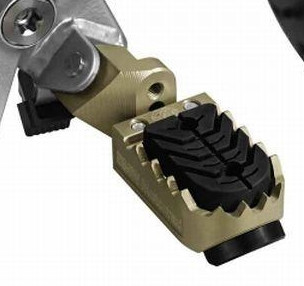

1,5cm höher, oder tiefer, oder weiter vorne, oder weiter hinten.
32 verschiedener Positionen und es sieht wertig aus.
(die Rasten werden auch in der MOTORRAD von Mitte März 2018 gelobt)
Anbieter: MW-Motech - kumma übrige Beiträge hier im Forum
