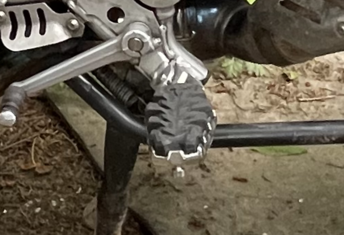

N‘Abend! Habe mir die SW Motech EVO Rasten geholt, und seitlich eine Schraube reingedreht. Hab grad kein besseres Foto parat. Achso - die Schrauben der Gummis müssen selbst mit Schraubenkleber gesichert werden!

Habe Sportrasten ohne AbE, dafür Angstnippel nachgerüstet. Die sind billiger als neue Stiefel.

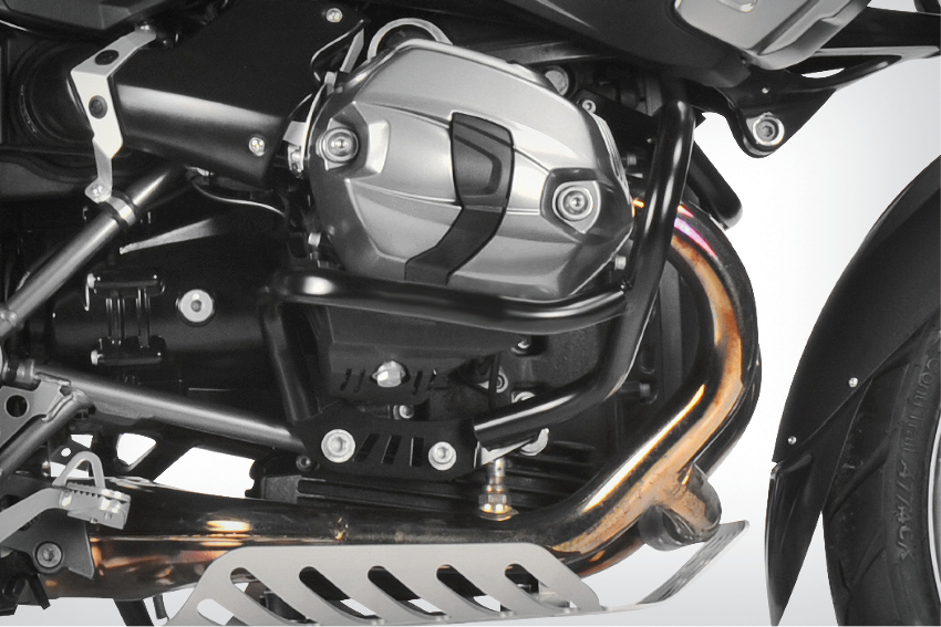

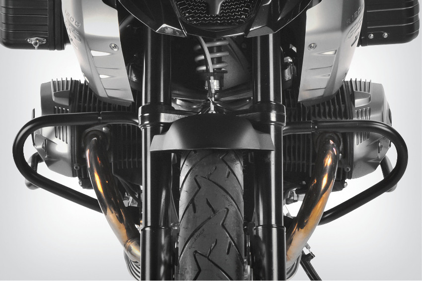

Hast Du denn den gleichen Sturzbügel wieder montiert? Normal kommen erst die Fußrasten, dann der Ständer, danach der Zylinder und der Lenker.
Im Ernst, wenn Du einen „normalen Sturzbügel hast passiert das nicht, nur der mit dem Rohr unter dem Zylinder. Wenn Du sowas nicht anbaust brauchst auch keine anderen Rasten.

Das Rohr haben sicher die meisten, es kommt halt drauf an wie es verläuft. Der von Touratech hat meines Wissens ein dünneres Rohr das Diagonal nach unten läuft….oft macht auch der Abstand zum Zylinder den entscheidenden Unterschied.
Egal, jetzt hast ihn ja nunmal, dann musst vielleicht doch mit nem Schraubnippel leben. Ich würde mal schauen ob die Rasten der R1200R passen, die haben so weit ich das weiß Schraubnippel.

Wie beschrieben - an den SW Motech Evo Rasten kannst du die Schraube reindrehen. Eine ABE gibt es auch. Oder du tastest dich im flachen Gelände nochmal vorsichtig an die Grenze deiner Motorschutzbügel.
