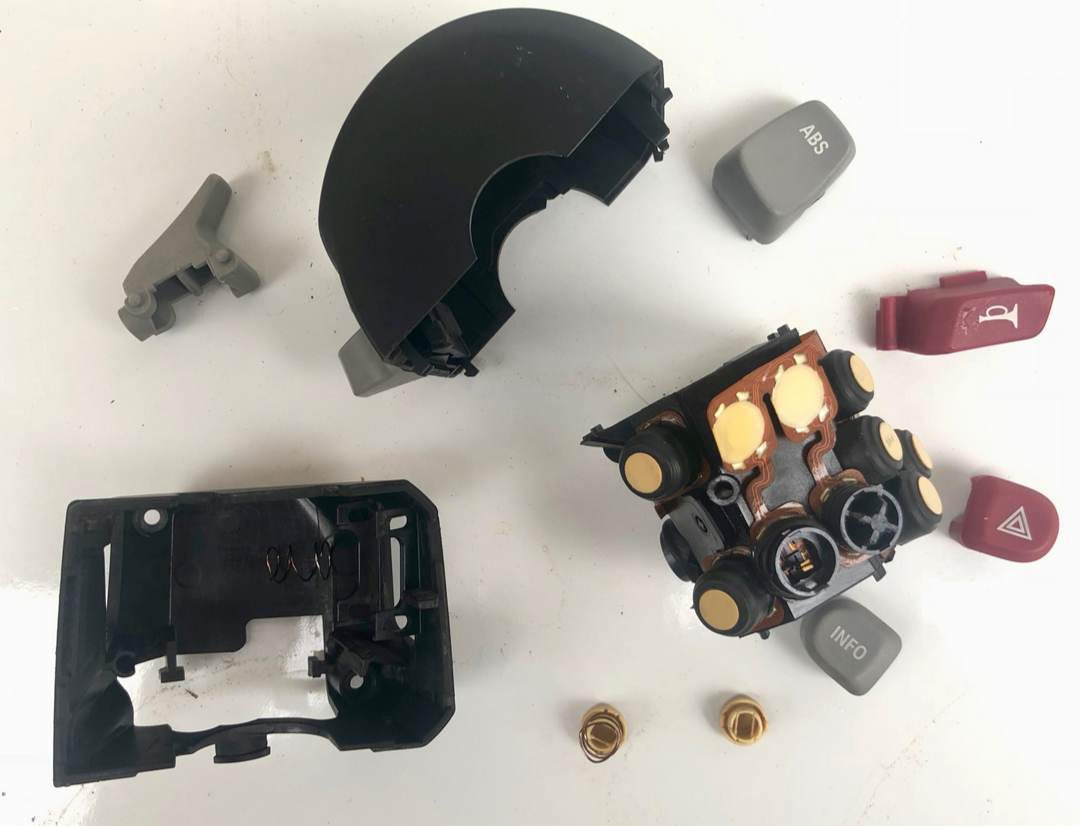

es gab schon Fälle, da brachte es etwas den Spalt zwischen Gehäuse und Taster zu vergrössern.
...wenn Du wissen würdest wie der Schaltereinheit innen aussieht, dann würdest Du sehr schnell verstehen, dass Kontaktspray nichts bringt!
Die Taster sind wasserdicht, somit kann das tolle Spray nicht da hin, wo es hin sollte
