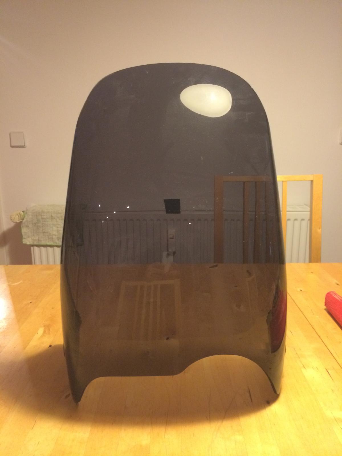

ich habe an meiner 1150 GS (mit 17" Radumbau) ein Windschild, welches
a) seine Funktion nicht erfüllt wie es soll und
b) mir optisch auch nicht so richtig gefällt.

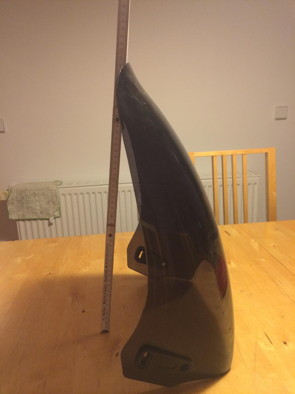

Die Scheibe ist schwarz getönt und ungefähr einen halben Meter hoch. Das Monster ist wahrscheinlich original da BMW-Stempel (Nr. "7652855").
Ab ca. 100 km/h sorgt der Wind für mächtig Flattern am Helm (bin 1,88 m groß) was dazu führte, dass ich das Windschild kurzerhand demontiert habe. Jetzt ist wenigstens die Kopf- Pendelei weg. So ganz ohne Schild/ Verkleidung (also nur mit der silberfarbenen Platte über der Lampe) sieht es aber auch blöd aus.

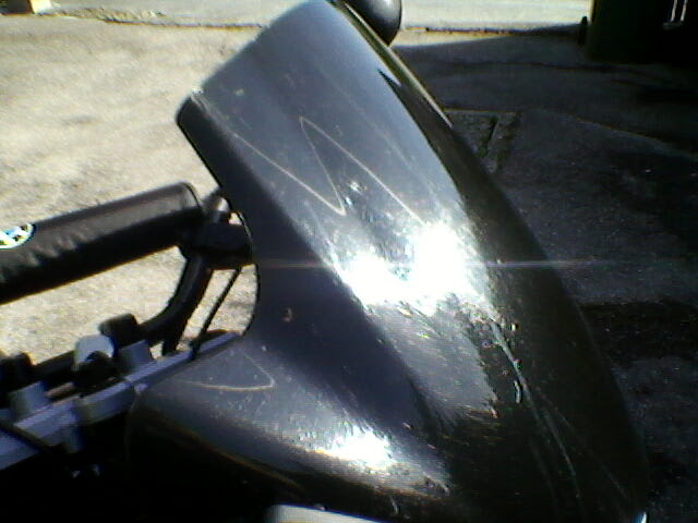

Hier mal ein Foto mit dem Monster- Windschild. Das soll weg!

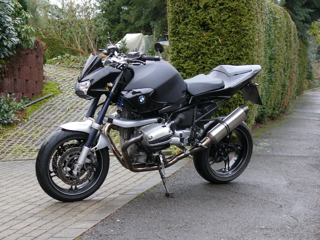

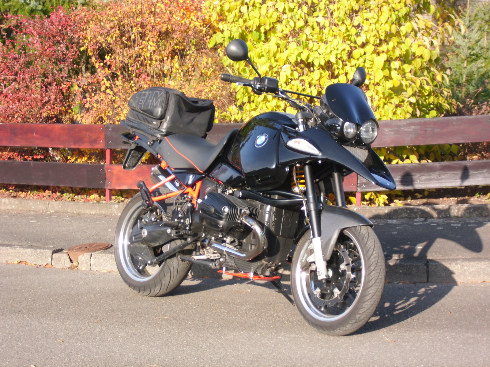

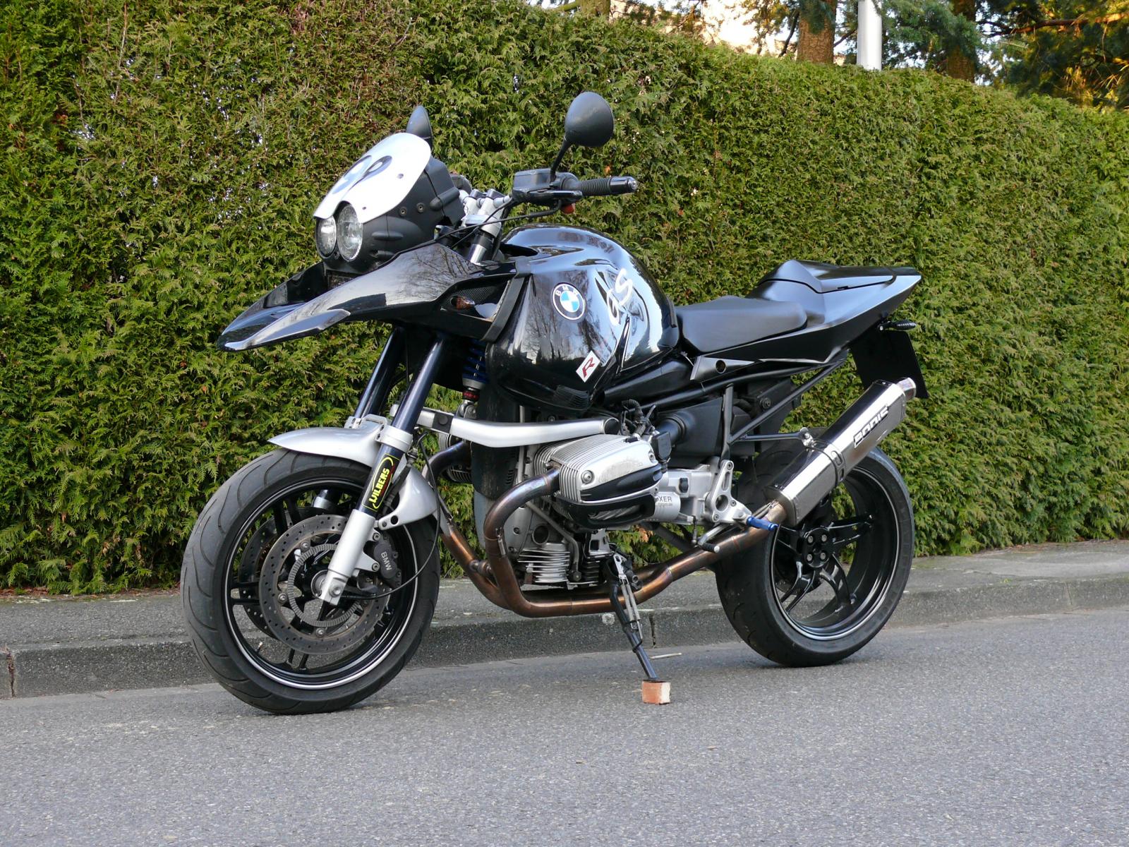

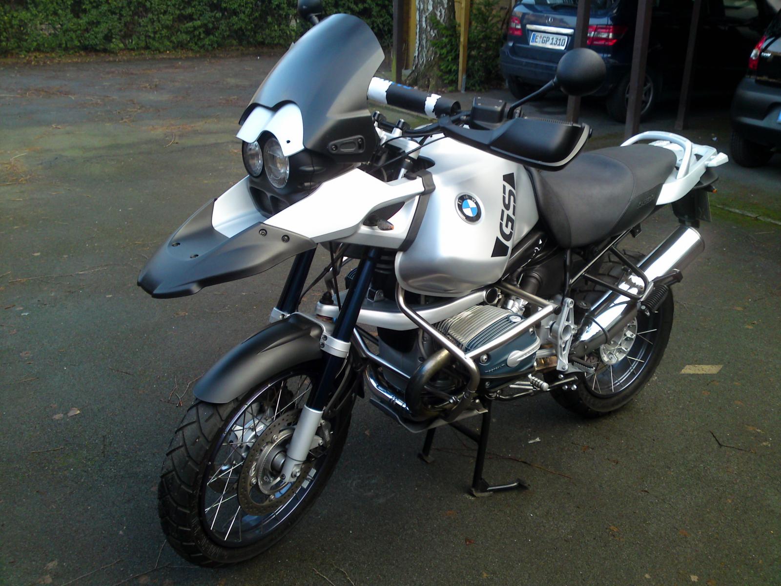

meine versionen:

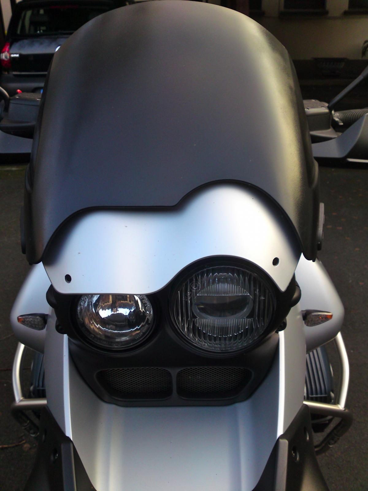

Habe eine abgeschnittene GS Scheibe auf meiner Adventure, Verwirbelungen sind weg, Fahrtwind aber voll da...
Wenn Du mit dem Fahrtwind leben kannst, ist dies eine gute Lösung. DSC00009.jpgDSC00015.jpg

Ich will den fahrtwind sogar spüren!
Schaut gut aus. Wie schneide ich die Scheibe ab, flexen?

flexen! dann kannst Du mit einem Teppichmesser die Rest des geschmolzenen Plastiks am oberen Rand abschneiden. Dann schön mit feinem Scmiergel, 400er oder so, die Schneidekante sauber und gleichmäßig abschleifen. Dann grundieren und lackieren, und fertig ist es.
Die Scheibe sieht nach Puig aus; definitiv nicht original BMW.
Zum Absägen würde ich eine gebrauchte Originale kaufen. Die gibt's sehr günstig in der Bucht oder hier in der Biete-Ecke.
Das Zubehör-Windschild kannst du dann zu Geld machen.

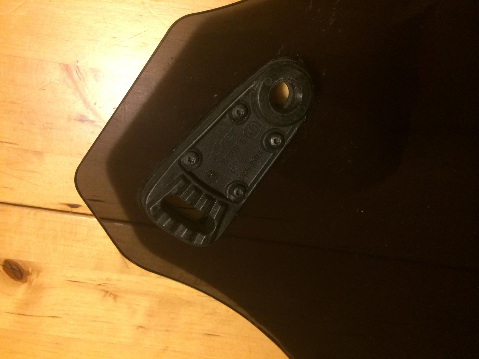

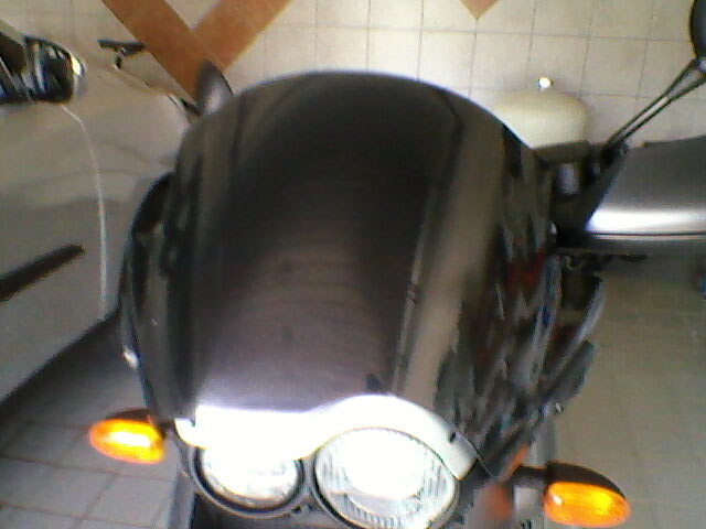

ist aber ein BMW Stempel drin. Oder gehört die Halterung gar nicht zur Scheibe?
Larsi
Larsi
10.07.2007
30.253
Zero DSR/X, Honda NT1100 DCT, Harley Davidson Street Glide Police, R1150GS (RoGSter), R1200S,
ist keine originalscheibe.
der halter wird umgeschraubt.
