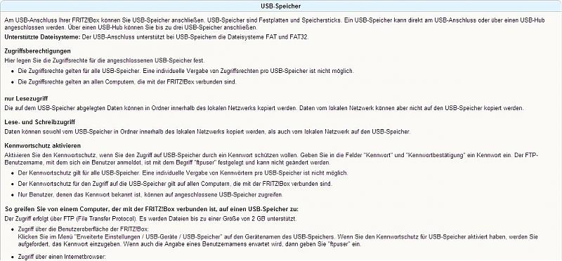

Die FritzBox erkennt die USB-Platte im NTFS-Modus nur bei FERNANSCHLUSS.
Dann ist aber ein Zugriff von mehreren PCs oder dem Internet nicht möglich.
Im "normalen" Modus geht es nur mit FAT oder FAT32. So steht es auch in der Hilfe-Datei.
Unter "Eigenschaften" bekomme ich dann zwar NTFS angezeigt (wie bei Dir) aber sie ist trotzdem als FAT32 formatiert und funktioniert auch so.
Dateien größer als 2GB geht dann nicht.
