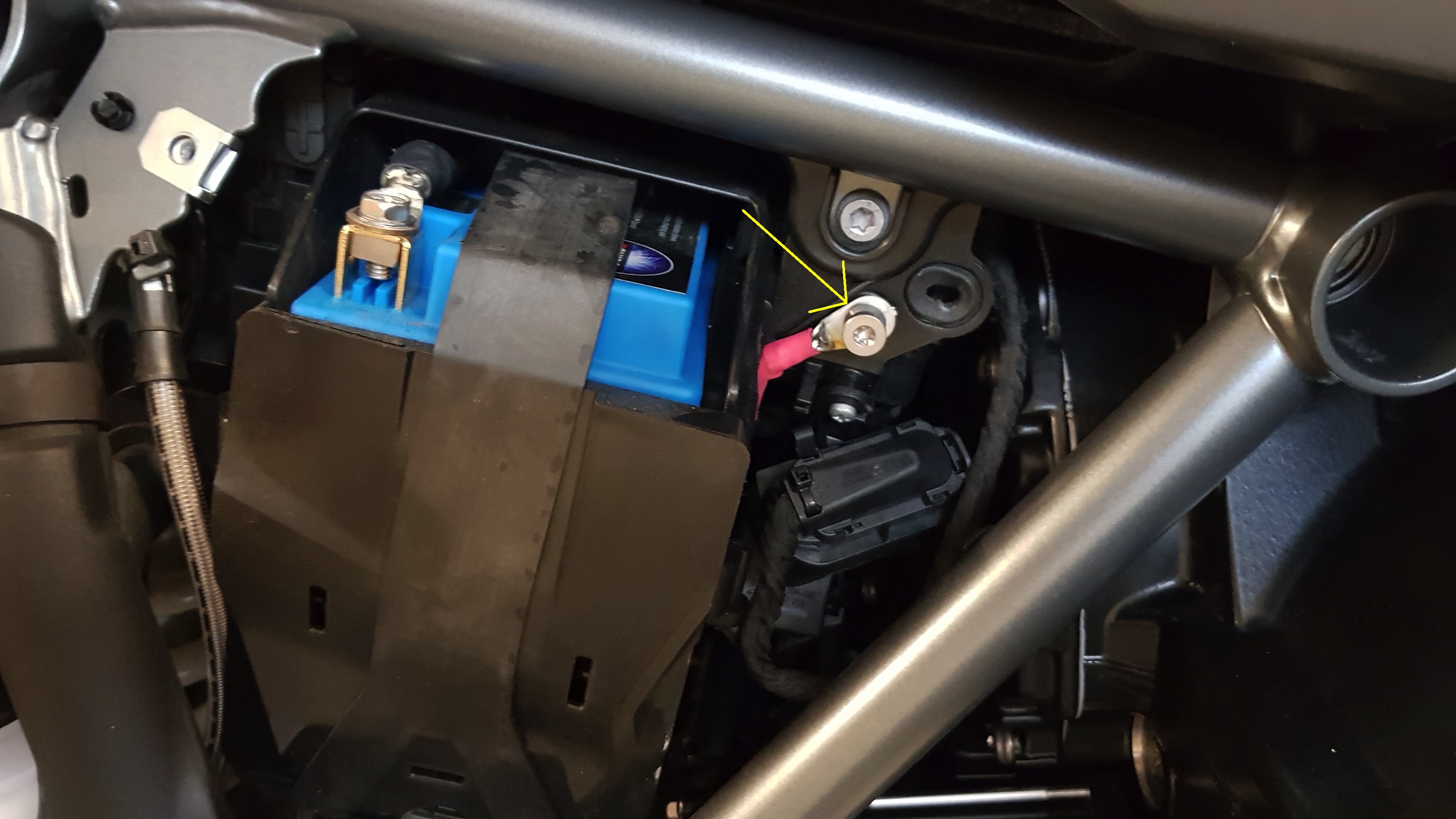

Meine GS hat den Bolzen wohl schon ab Werk verbaut. Wenn man den Batteriedeckel abschraubt ist rechts neben der Batterie ein Bolzen mit einer roten Plastikkappe drauf. Am Wochenende kann ich Dir ein Foto machen. Mein Moped ist Baujahr 2018.
