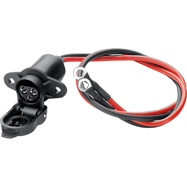

Es gibt extra starke Zusatzsteckdosen inkl. Kabelsatz, die den Fremdstart moeglich machen, (die Originalsteckdosen sind nur fuer Zusatzverbraucher, einen Starterstrom wuerden sie nicht ueberleben).
Die beiden Fremdstark-Pole von BMW kosten aber nicht die Welt, AFAIR so 5-10 Euro damals. Schwierig ist eher, das Loch in die Anlasserabdeckung genau da zu machen, wo der Anschluss vom Anlasser drunter liegt, da der Anschluss ein steifes Stueck Blech ist, was an dem Pluspolanschluss des Anlassers angeschraubt wird.

Ich halte die angebotenen "extrastarken" Startersteckdosen für, zumindest bei Verwendung mit unseren Qen für absolut gefährlich. Schon immer kamen mir die schwindsüchtigen Kabelchen suspekt vor und ich habe mal tiefer geforscht:
Die Dinger vertragen eine Dauerlast von 200W. Das sind nur lumpige 17A!! Zulässig für 10 Sekunden ist eine Last von 500W (= 42A).
Aber:
Ein gesunder Anlasser einer "R1xx0xx" zieht 100A, ein angeschlagener kommt auf 170A! Das heisst, dass die Kabel nicht nur warm, sondern absolut heiss werden und unter dieser Last sehr schnell abrauchen! Mein Tipp: Finger weit weg!
Zum Laden tut es eine ganz normale Normsteckdose (bei den 1200 evtl direkt über eine 4A Sicherung an die Batterie geklemmt), zum Starten einer Q ist das Ding absolut ungeeignet und widerspricht jeglicher Vorschrift und Empfehlung!!
Ob das Ding für ein Mofa oder sonst was taugt ist mir egal, die Qe haben Autoanlasser (Corsa, Kadett, Vectra; die 3-er BMW haben nur 300W mehr!).
Zum Starten tatsächlich geeignete Steckdosen kosten ein irres Geld (fragt die Ausrüster der ADAC Hilfs-Autos). Was wirklich im Low-Cost-bereich funktioniert sind die Bajonettbuchsen grosser Elektroschweissgeräte. Leider, und aus gutem Grund sind auch diese nicht gerade zierlich
