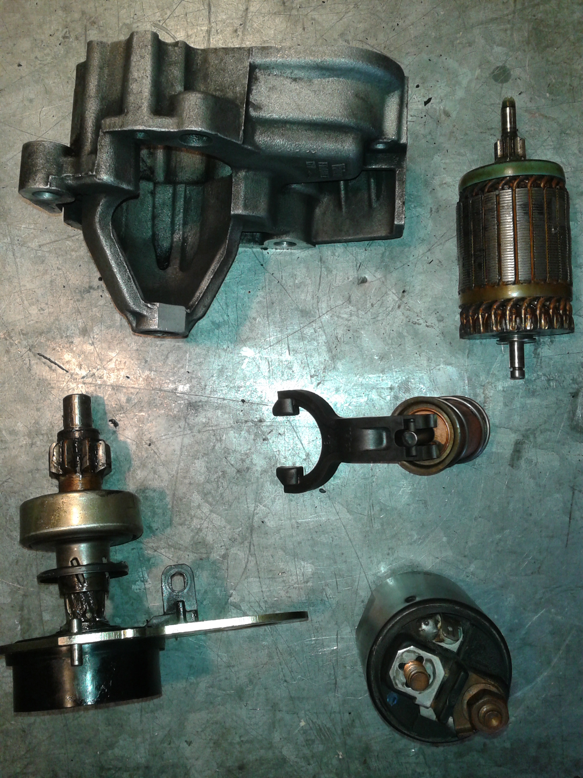

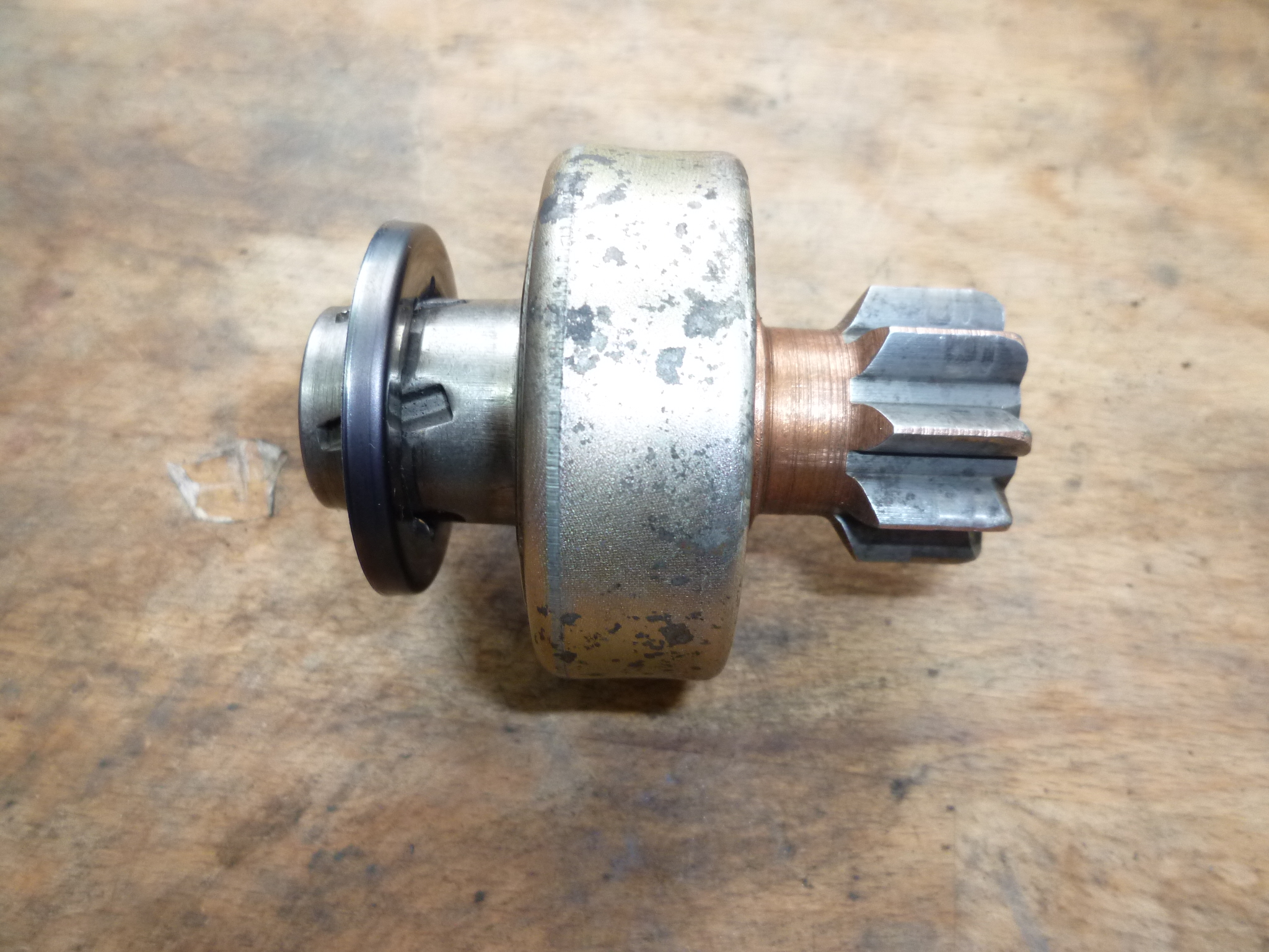

habe den Anlasser von meiner R1150GS Bj.2000 zerlegt.
Es waren zwei Magnete locker die ich wieder mit UHUplus an ihre Position kleben werde.

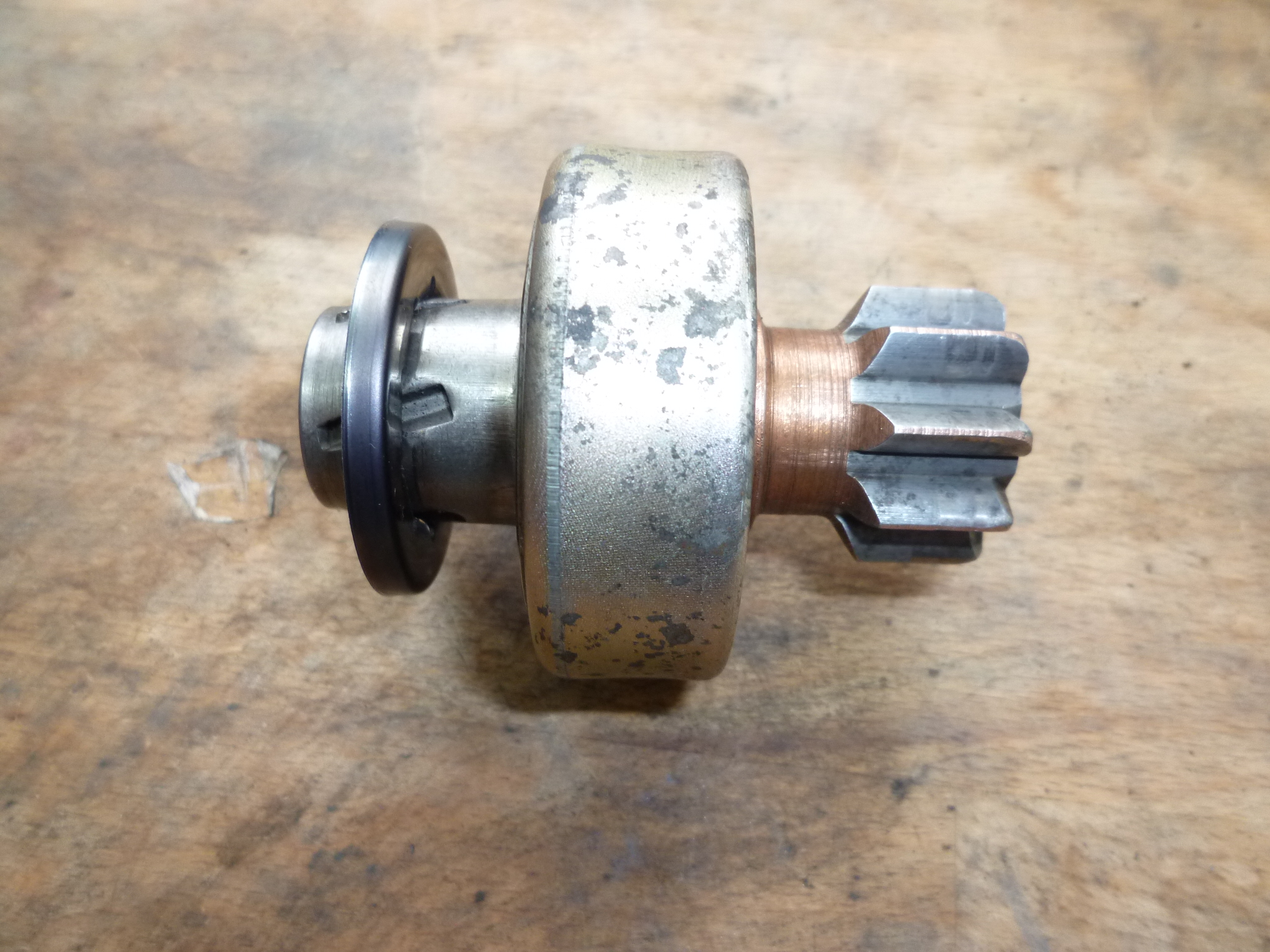

Die Freilaufeinheit lässt sich drehen aber leicht ist etwas anderes. Soll oder muss ich die Einheit zerlegen.
Die Beschreibung bei PowerBoxer verstehe ich nicht ganz. Geht das Ritzel mit ein paar Hammerschlägen wirklich raus ohne das man im Innenleben der Einheit etwas zerstört?
Hat jemand von euch den Freilauf schon zerlegt und kann mir ein paar Tipps geben.
Besten Dank im Voraus
Matthias
Hi
Ich habe noch nie ein Anlasserritzel mit integriertem Freilauf zerlegt, zerlegt gesehen oder mitbekommen dass das jemand zerlegt hat.
Meines Wissens nach ist das auch garnicht möglich.
Das Teil wird immer komplett erneuert wenns kaputt ist.
Der Beitrag auf der PB Seite bezieht sich meinem Verständnis nach auf die Schwergängigkeit der Verzahnung auf der Anlasserwelle......
Grüße Volker
Hallihallo,
daß es fürs Drehen des Freilaufs in der Freilaufrichtung einen gewissen Kraftaufwand in den Fingern braucht, ist normal.
Wichtig ist, daß das Steilgewinde des Ausrückmechanismusses leicht läuft, daher ausreichend schmieren.

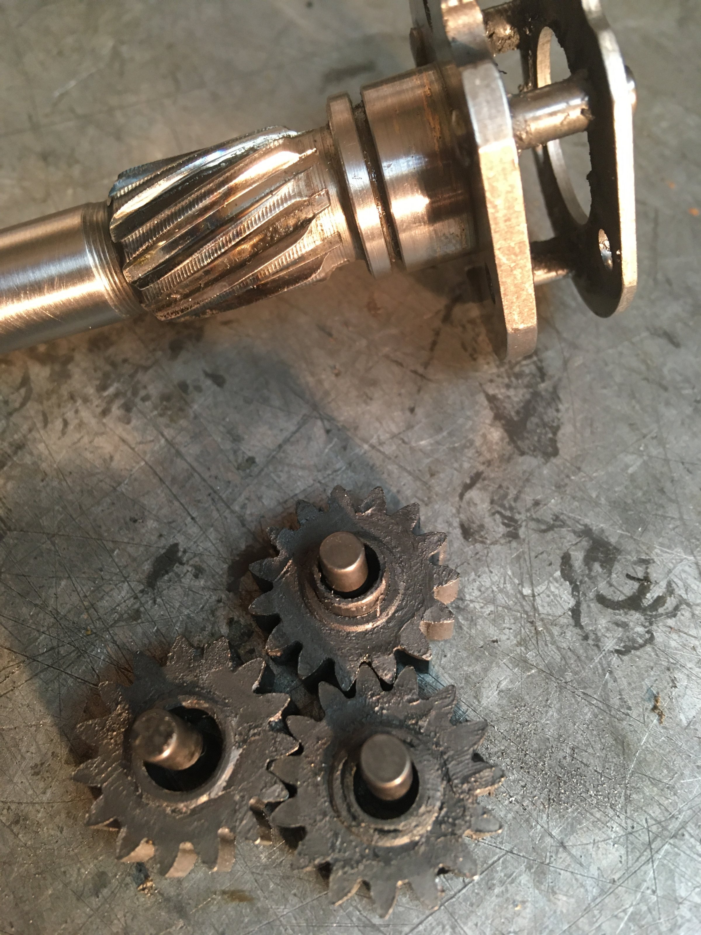

Im "Geheimen" verschleißen allerdings die Lagerchen des Planetengetriebes! Man sieht dies aber erst, wenn man den Blechdeckel vom P-Getriebe abnimmt. Die Lagerbüchsen laufen in Neuzustand spielfrei auf ihren Achsen. Mit zunehmender Laufzeit verschleißen sie und haben ein riesiges Spiel. (Siehe unten im Bild. Beim ganz linken Zahnrad wurde die Kunststoffbüchse bereits demontiert.) Und irgendwann dreht das Planetengetriebe frei. Auch diese Minibüchsen kann man übrigens als Ersatzteile für Centbeträge ordern.
Gut Holz!

Servus zusammen,
vielen Dank für die vielen Tipps.
Da hast du recht, je öfter ich das lese komme ich zum gleichen Verständnis wie du.
Drehen lässt sich der Freilauf, ich war mir nur unsicher wie leicht es sein muß.
Ich werde jetzt alle Teile neu schmieren, die Magnete kleben und alles wieder schön zusammen bauen.
Nochmals vielen Dank an alle.
Gruß Matthias
