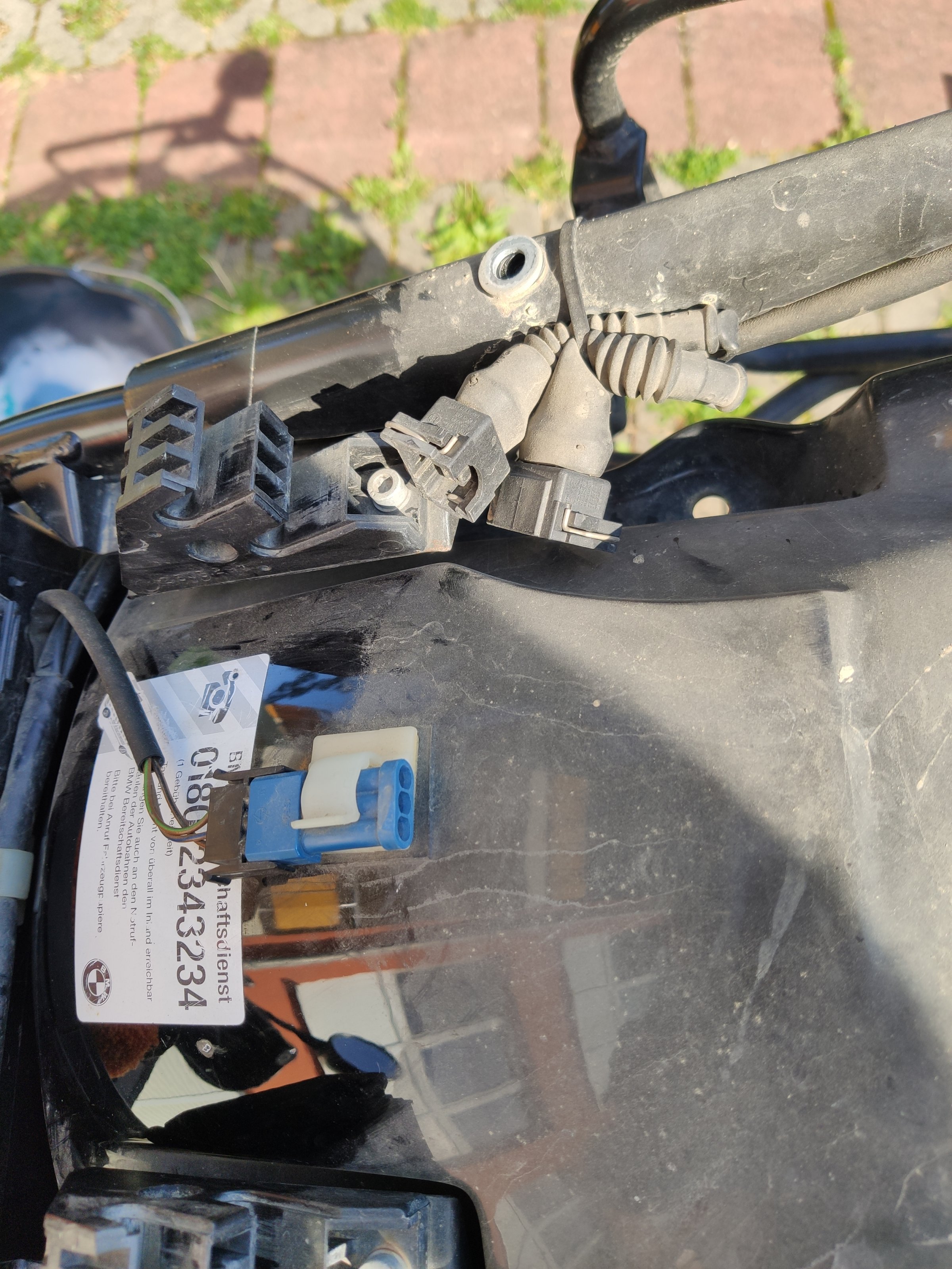

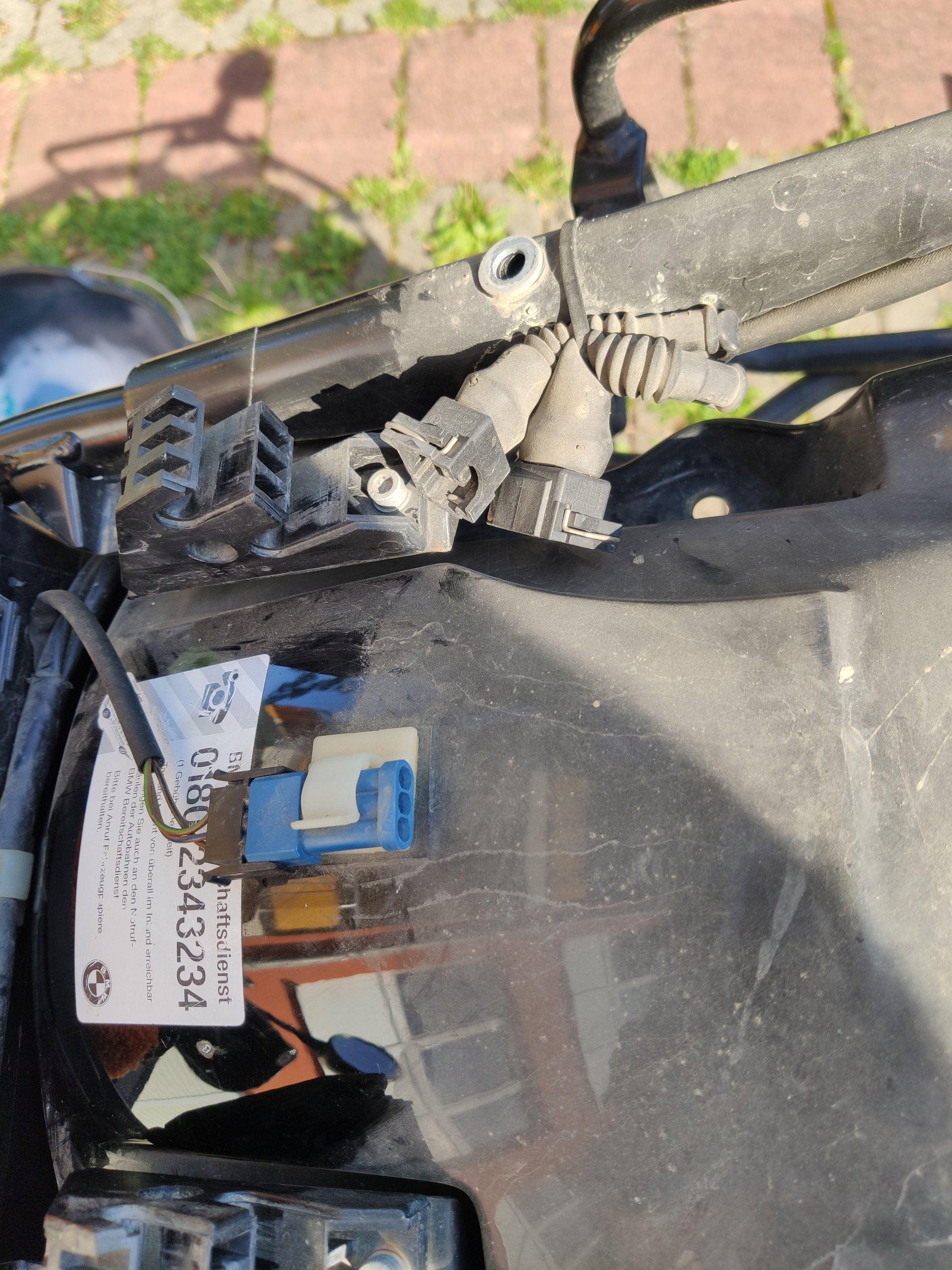

Hallo Miteinander,
Mir sind gerade beim Putzen und Demontage der Sitzbank 3 Stecker ins Auge gefallen, die keinen Anschluss aufweisen. Die 3 vegetieren unter der Soziusbank und der Alubrücke vor sich hin.

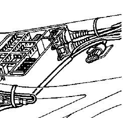

In der RepAnleitung habe ich auch nur eine Verlegung der Stecker gefunden.
Da Strom und Ich keine Freunde sind, wollte Ich Eure Expertise fragen, um was es sich da handeln könnte. Im HP2-Bereich, war schon einmal von einem Stecker der Aktivkohlelüftung des Tanks und Anschluss des Rücklichtes die Rede. In wieweit das übertragbar ist, entzieht sich natürlich meiner Kenntnis.
Ich danke euch schon einmal fürs Grübeln,
Olli

Hi Oli,
ist nichts Zum Grübeln. Nur zum Auslesen und Löschen des Fehlerspeichers.

Ok, soweit der 3polige. Und die beiden anderen Klemmen? Die identischen Anschlüsse stecken auch auf den ESV... Vorbereitung für Dopelzünder? :bounce:

Ich hätte auch Interesse an der Auflösung. Frage mich schon immer wofür die sind?
Vorbereitung Sitzheizung?

Danke Dir,
Also ist einer von den 2ern doch für besagte Kohlefilterung für US. Was macht dann der Andere 2er Stecker?
