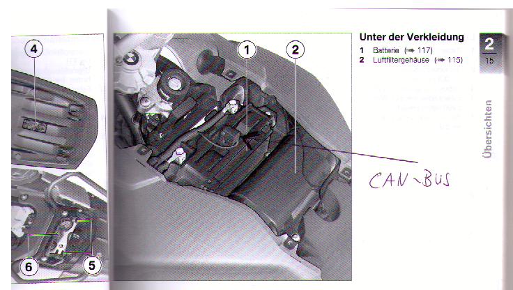

Moin liebe Gemeinde,
wo liegt die freie Canbus Kupplung an der F800 GS ?
Ich hoffe mir kann hier jemand weiterhelfen.
Viele Grüße aus Kiel
Schraeuble
Conni**
01.07.2006
13
Werfenweng - Austria
Hallo nach Kiel,
der Canbus - Anschluss klemmt in einer Halterung
in Fahrtrichtung, ca. 3 cm vor der Batterie.
Ist mit schwarzem Textilband gesichert, muß entfernt werden.
Ich steuere meine Funkanlage darüber.
Conni

schraeuble
schraeuble
30.03.2007
102
Kiel
F 800 GS mein Getier / F 650 GS Frauchen ihr Getier
Hallo nach Kiel,
Conni
Moin Conni,
hätte mich zwischenzeitlich mal melden sollen, vielen Dank für den Tip. Das Ding grinste mich ja förmlich an und schwupp war mein Garmin Zumo angeschlossen.
Ohaa wußte ja nicht was ich für eine Diskussion ausgelöst habe. Aber gut zu lesen und wieder einiges zu wissen.
Vielen Dank für die lehrreichen Kommentare der anderen.
Schraeuble:D
