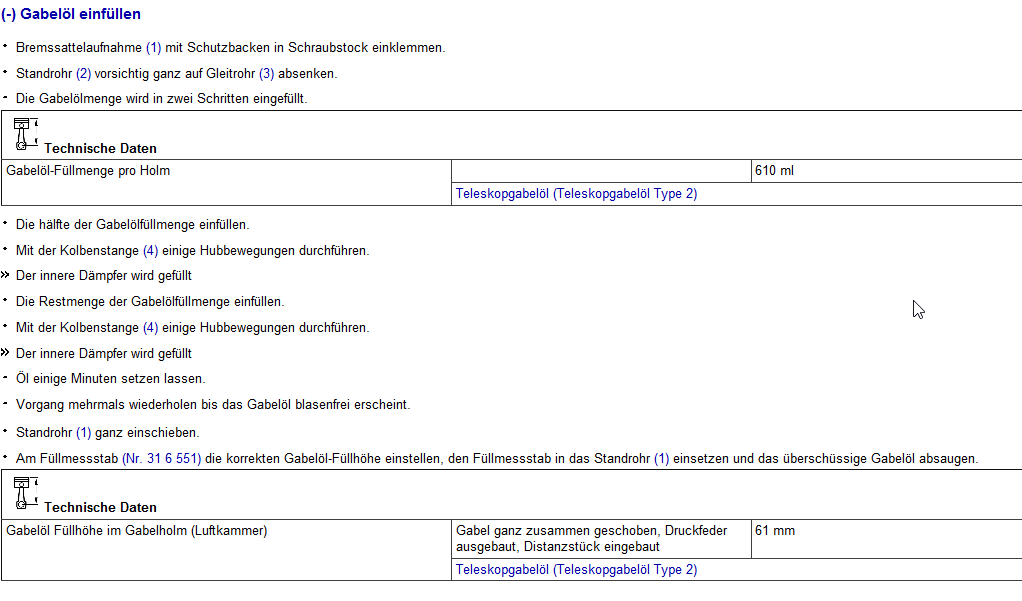

Moin zusammen,
kann mir jemand die original Vorgaben (aus der BMW RepROM) für die Modelle ab 2013 nennen bitte? Ich habe leider nur bis 2012, dort gibt der Hersteller folgende Daten an 765ml, SAE 7,5 und 60mm Luftkammer
Danke im Voraus und Grüße, Dirk

Dank Urlaub hab ich das zwar nicht verfügbar. Ich habe aber SAE 7,5 genommen und eine 70 mm Luftkammer genommen für die Wilbers Federn. Falls du die nicht hast und dich daran störst, dass die Maschine beim bremsen stark eintaucht, kann ich dir einen Einbau nahelegen.

Danke, aber mich stört an dem Original-Setup gar nichts und ich möchte es daher auch beibehalten 🙂

Umso besser! Dann 60 mm Luftkammer und das SAE 7,5!
