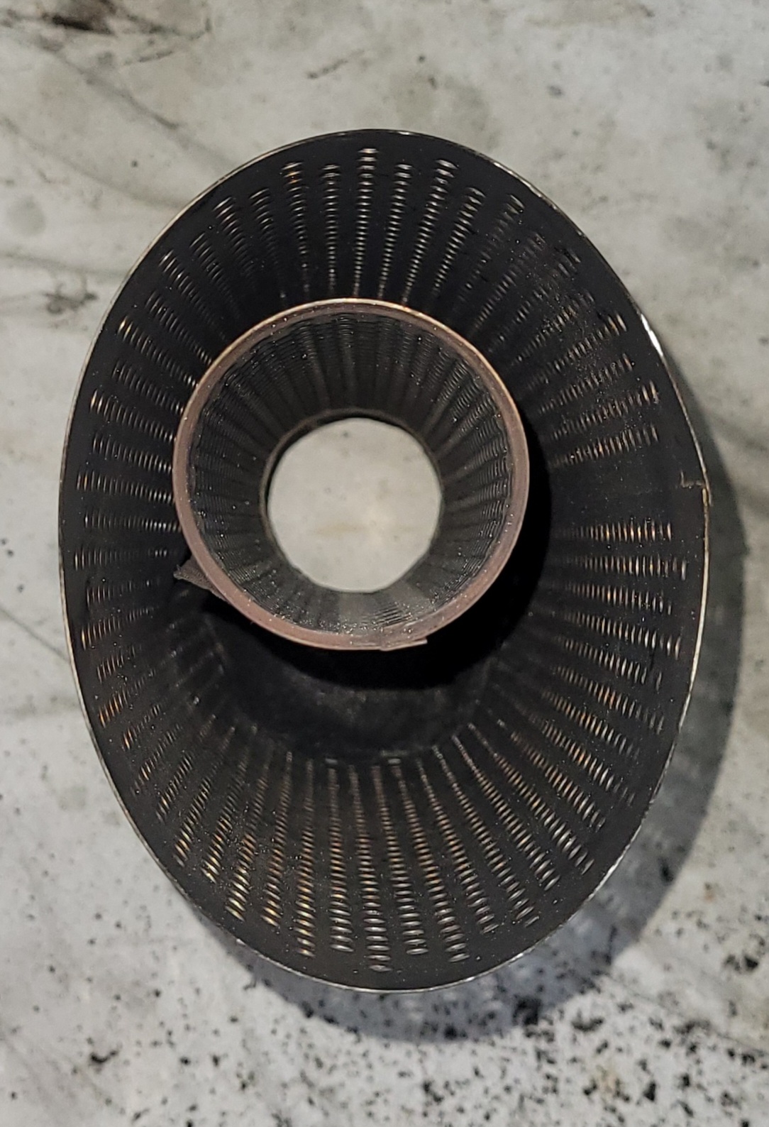

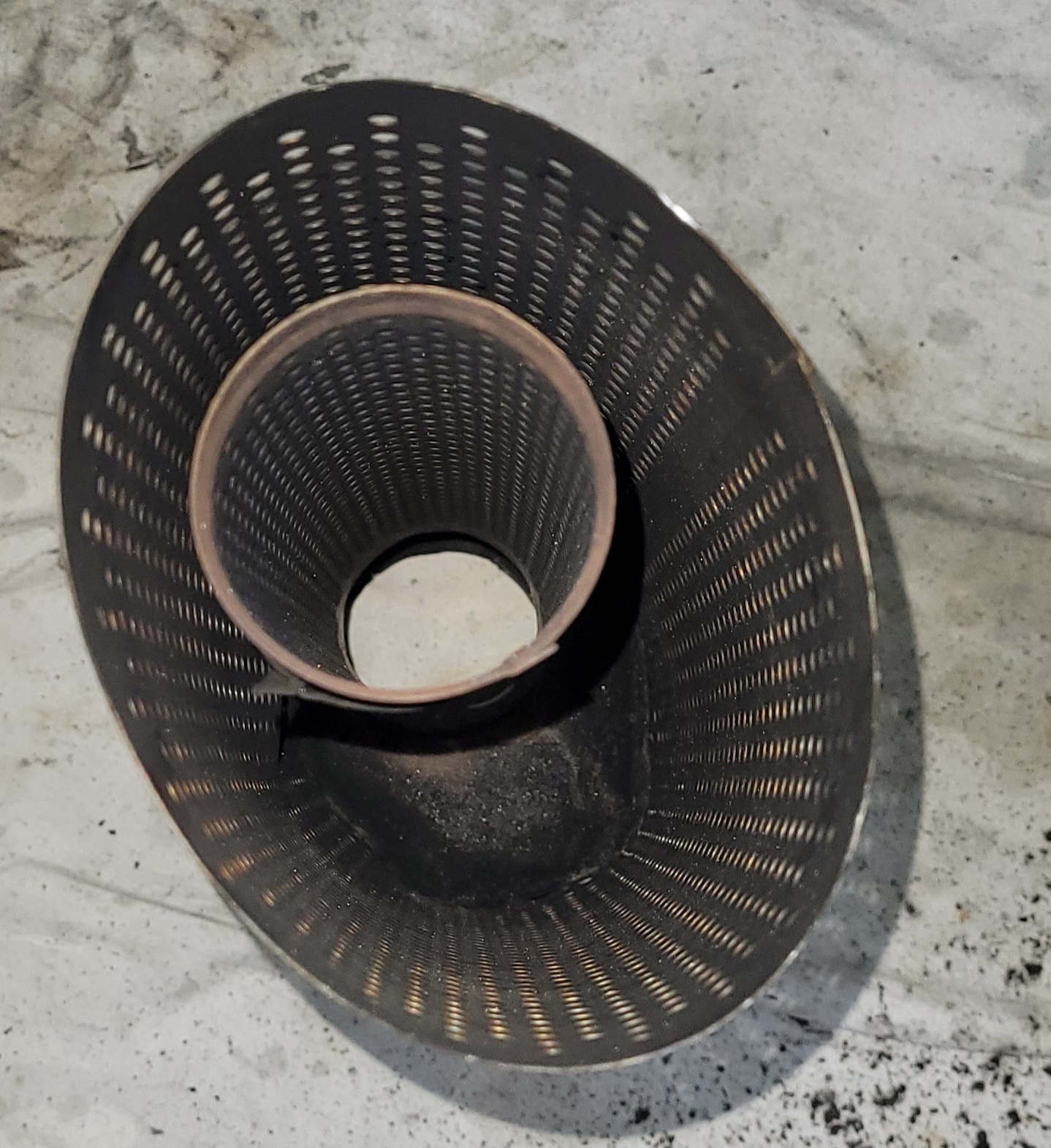

Ich habe am WE einen gebrauchten Laser ESD an meiner Dakar gebaut.
Sportauspuff f650 Dakar
Bei der längere Probefahrt kam mir der ESD unter Last doch ziemlich laut vor, trotz Kat und dB Killer.
Heute habe ich den ESD mal auseinander genommen und habe in vorderen Bereich gar keine Dämmwolle gefunden. Ich vermute dieser wurde mal entfernt.
Hat jemand den baugleichen ESD?

Ich habe den Raum zwischen inneren runde Rohr und ovalen Mantel mit Dämmwolle gefüllt. Es gingen ca. 250 gramm rein.
Der Klang ist besser geworden, aber ich finde ihn immer noch zu laut. In Test für den R1200GS (Baugleicher ESD) wird er auch als zu laut empfunden:
Zubehör-Schalldämpfer für BMW R 1200 GS | MOTORRADonline.de
Die Frage ist jetzt, wie ich ihm noch etwas leiser bekommen kann.

Hi! 250g scheint mir viel zu wenig. Hier kannst du die benötigte Masse errechnen. Da meist die Dichte der Wolle nicht angeben wird, schwankt das Volumen immer etwas. Die Wolle sollte so gestopft sein, das sie noch elastisch federnd nachgibt. Auf keinen Fall komplett fest verstopfen. Bei deinem Dämpfer würde ich mal auf so 1000 g Dämmwolle tippen, die da reingehören. Ich kann Powerflex Endlosfasern empfehlen, damit hab ich kürzlich meinen Remus Revolution (14x49cm Dämpfer) neu gestopft, es kamen 1100 g ins Gehäuse.

Danke. Am WE habe ich den Sound mit einem DR650 mit LeoVince verglichen. Sind absolut vergleichbar. Mir kam der Sound auf dem Motorrad subjektiv zu laut vor, aber wenn jemand anders mal fährt war es echt OK. Ich bin erstmal happy.
Übrigens gehen nicht mehr als 250 gr rein. Noch mehr würde ich zu viel verpressen. Das Volumen des Hohlraums ist ca. 3 Liter.
