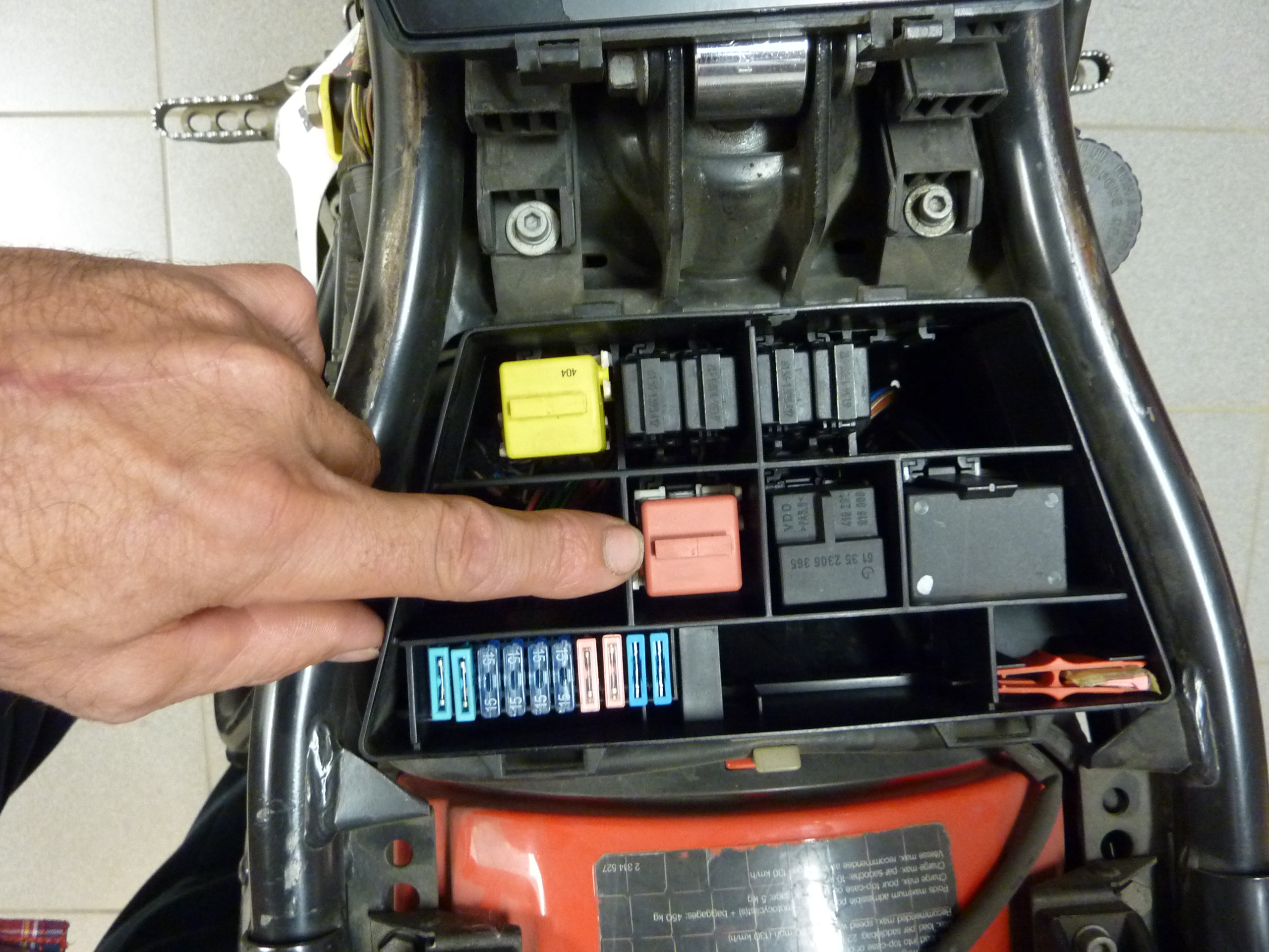

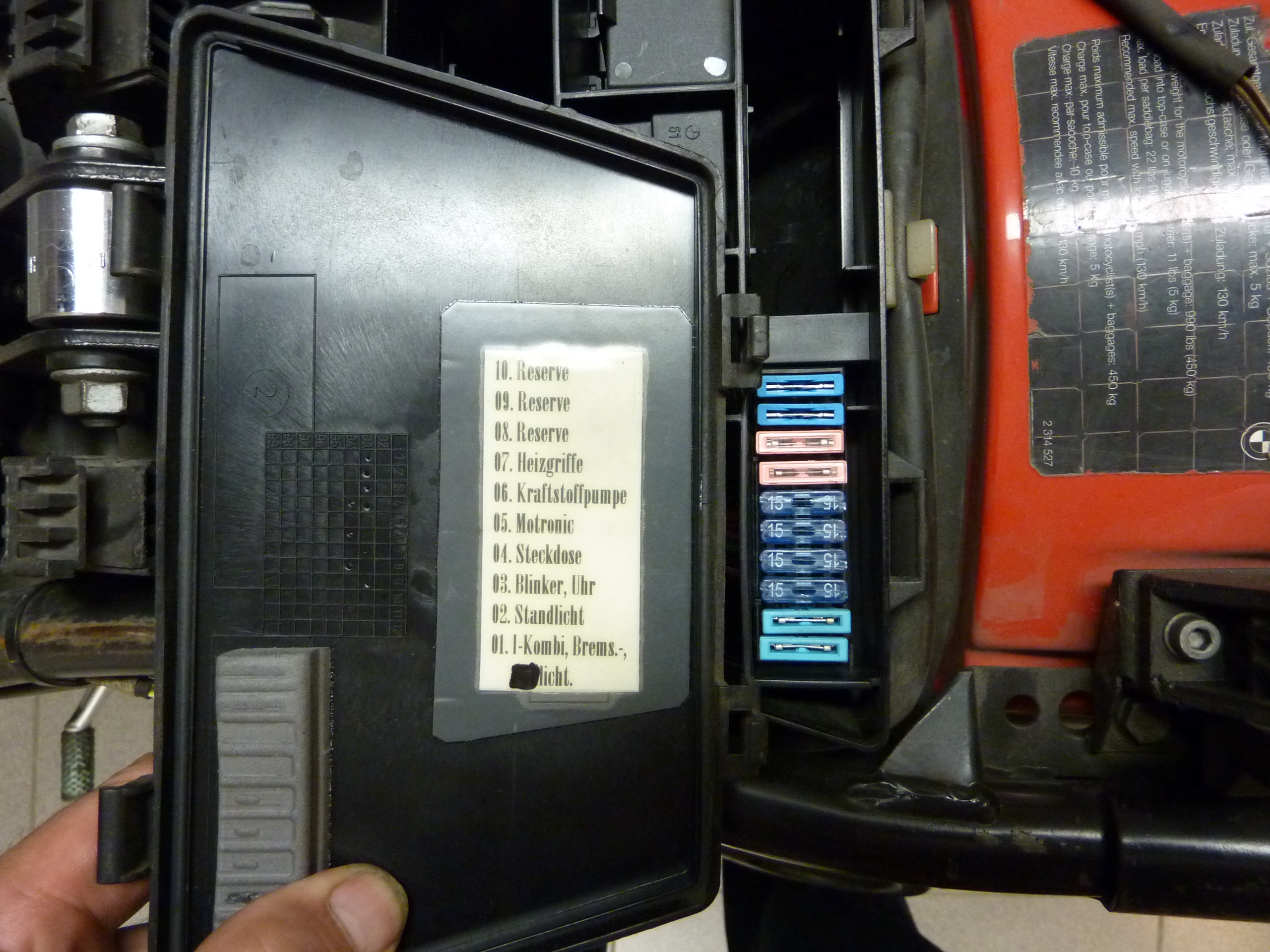

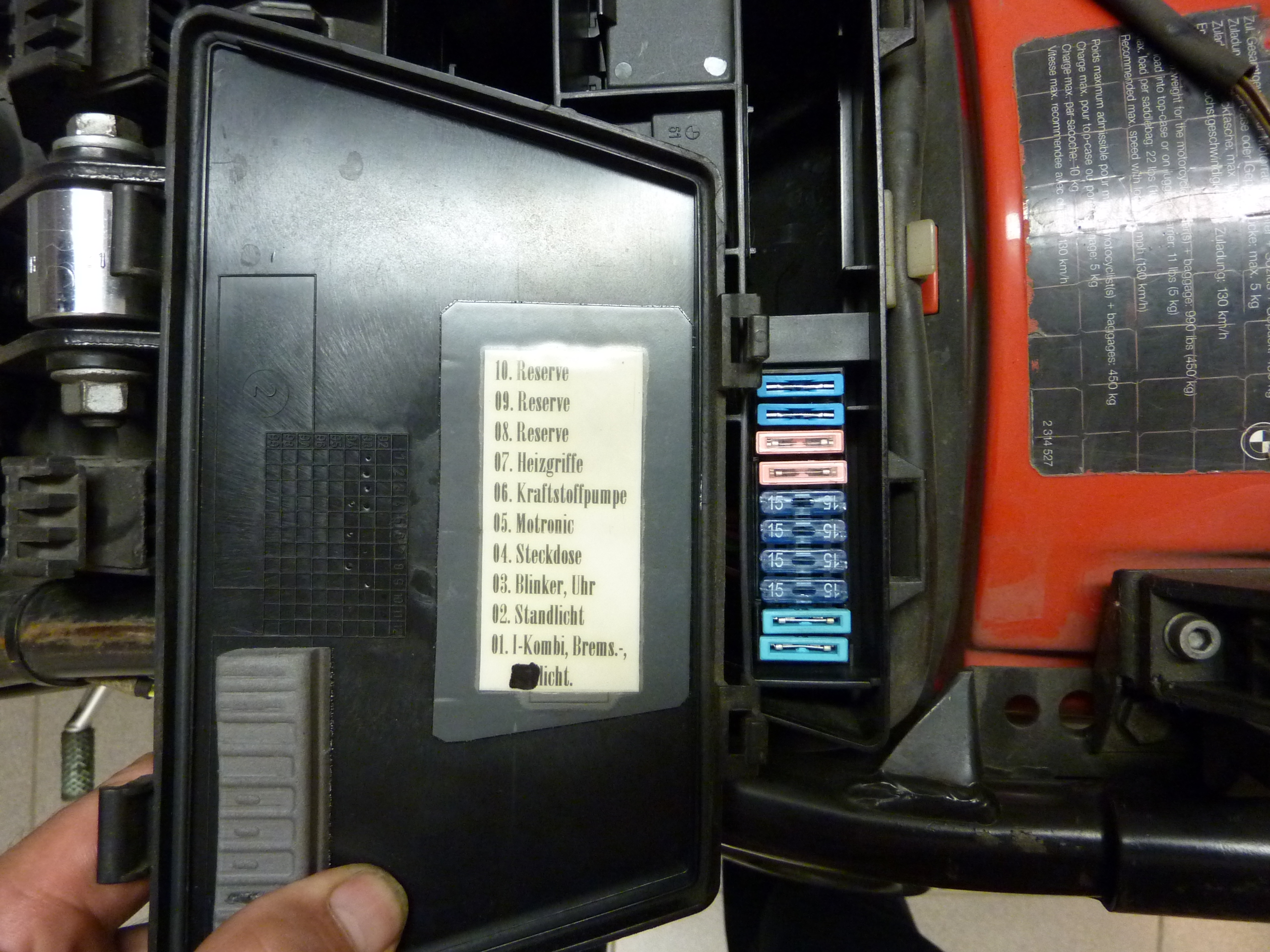

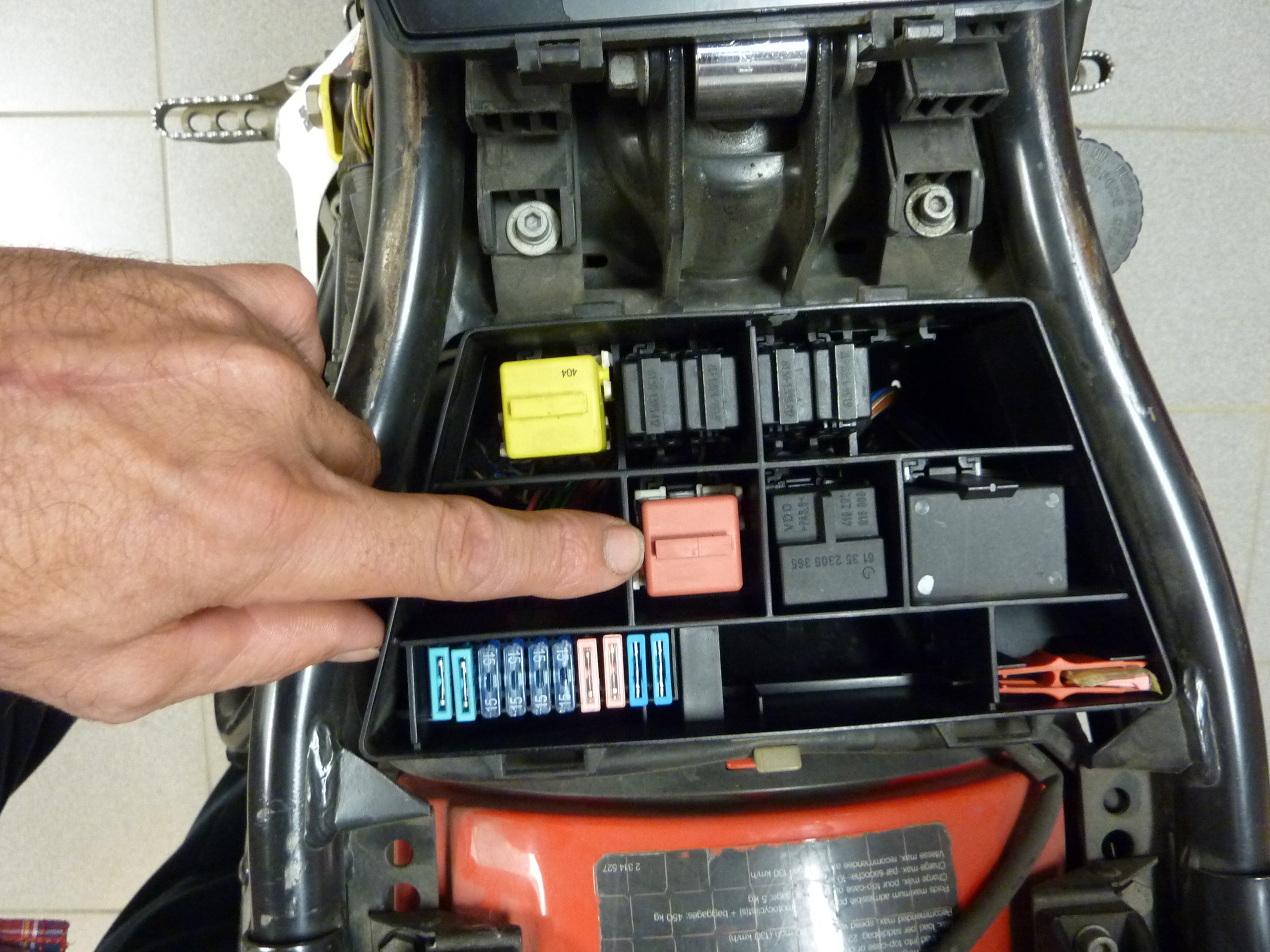

Ich habe Foto von meinem Sicherungskasten angehängt, vielleicht zeigt mir mal
einer von Euch wo genau ich den "beigen Stecker" hineinpacken muss.
LG
Peter
hoarst
hoarst
04.01.2013
269
Lippstadt
11erGS 3/99 115tkm
Hi,

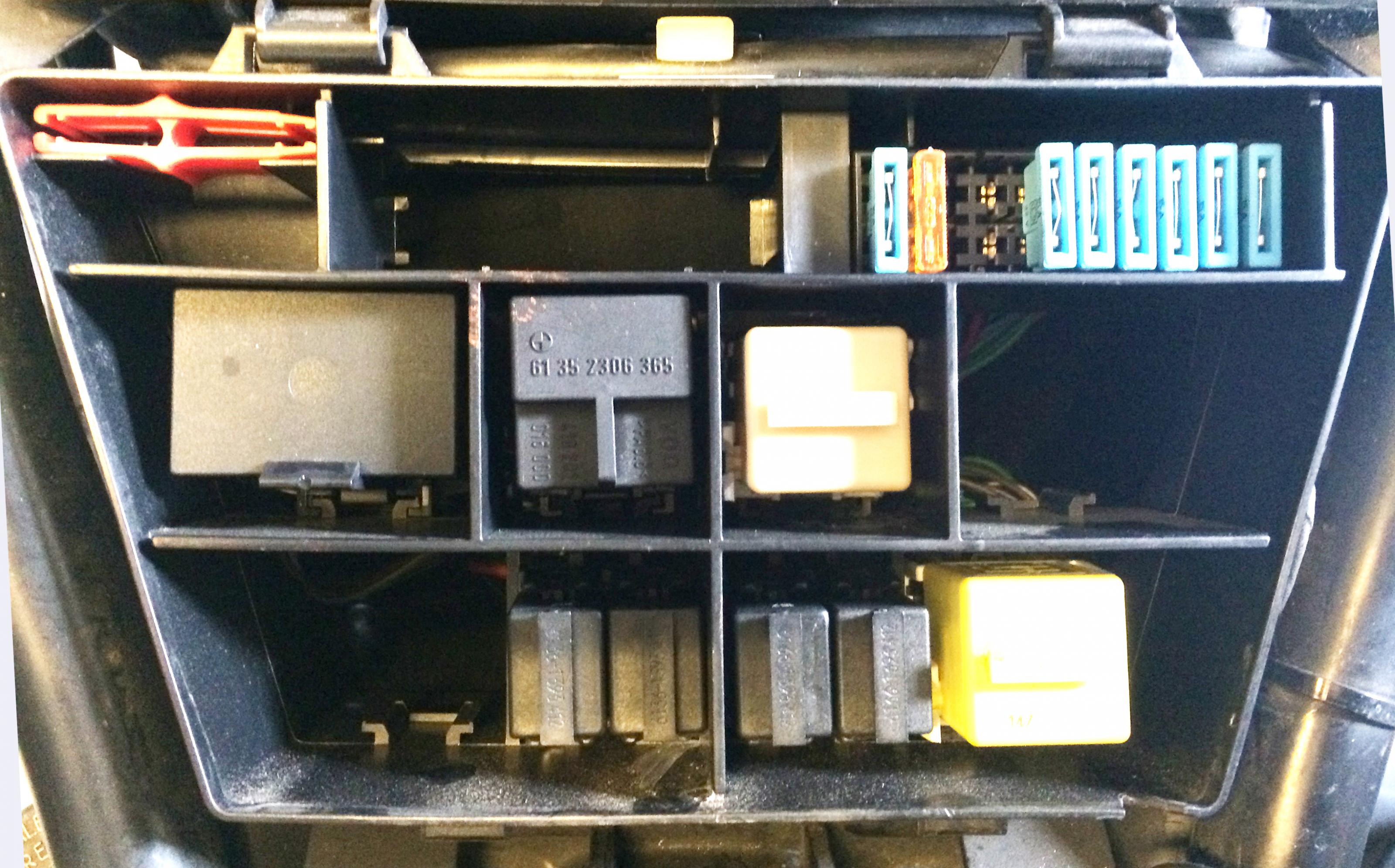

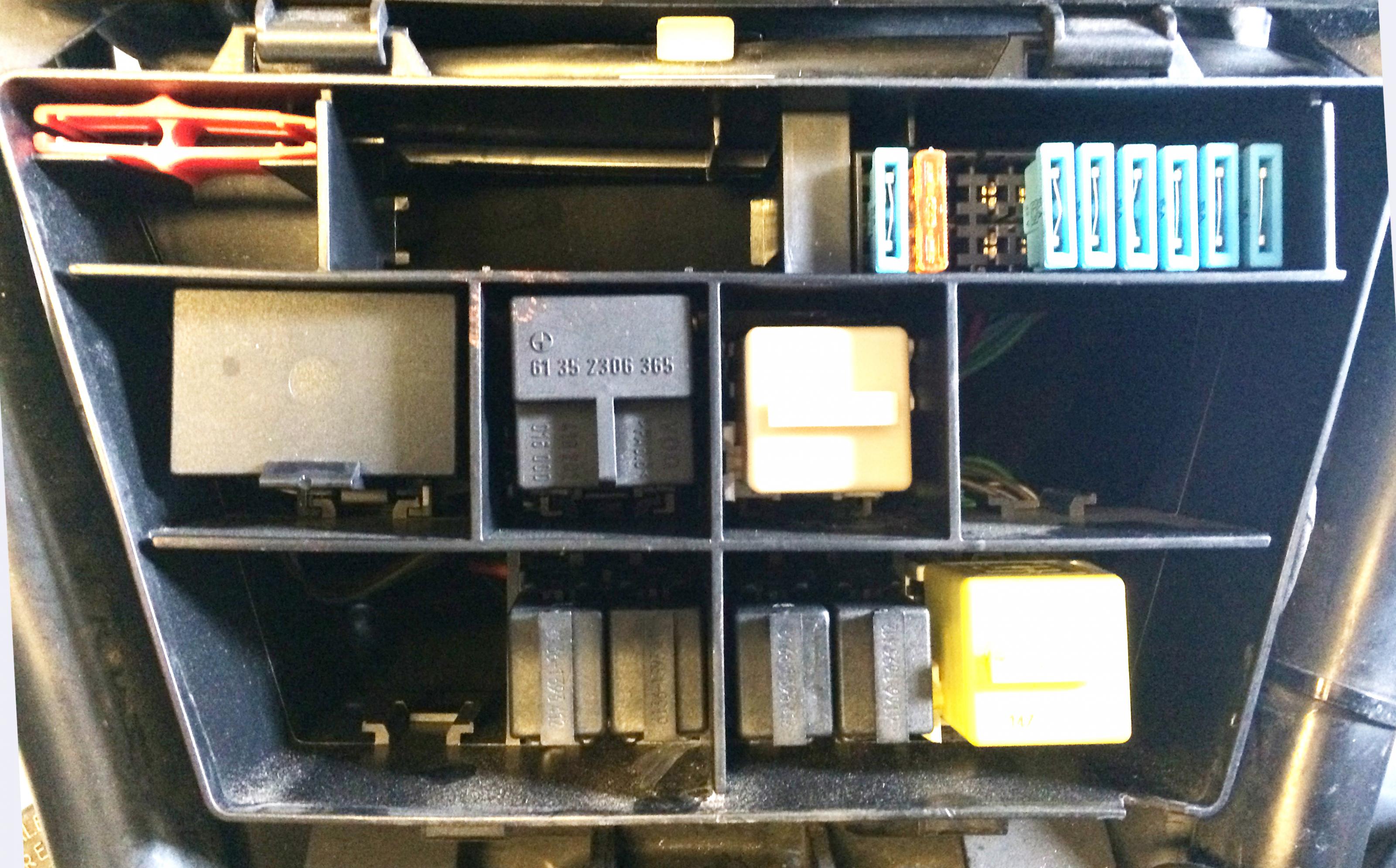

die zweite Zeile unter den Sicherungen von rechts, erst leeres Fach dann kommt der besagte Stecker. Kannst du auch in deinem Ordner finden. Seite 61.8. Noch einfacher geht es digital, Codier suchen und schon bist du auf der richtigen Seite ... :-)
hier sind mal die verschiedenen Steckertypen aufgelistet ...
oder selber bauen wie hier beschrieben
edelweiß GS
edelweiß GS
27.08.2008
1.481
GS 1100
Tach Peter:)
Bildle hilft:o:
Der rosa Stecker isses,nicht wie Ich geschrieben habe der beige> beige wird getauscht in rosa
