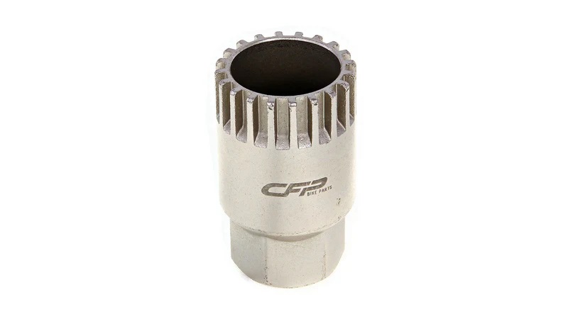

Du brauchst ansonsten einen Drehmomentschlüssel
Hab ich ... aber mein ELDI Innenlager Abzieher geht aufgrund der Bauform ( identisch mit Shimano
TL-UN74-S ) nur mit 32er Maulschlüssel, daher wird ein neues Modell fällig.
Drehmoment lass ich mal beiseite
Der hier (BSA) hat auch Ratschenaufnahme 1/2 Zoll
