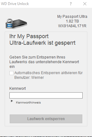

Ich benutze die externen HD-Festplatten von WD. WD My Passport ultra
Die haben einen relativ guten Passwortschutz.
Du musst nur ein PW eingeben, und die Platten sind für Fremdzugriff gesperrt.
Du mußt halt bei Zugriff das entsprechende PW eingeben, um auf die Daten zugreifen zu können.
Es gibt dabei auch die Möglichkeit die Festplatte z.B. für deinen Hauptrechner freizugeben, so das du kein PW eingeben musst, wenn du sie an deinem Hauptrechner angemeldet hast.
Ist eigentlich sehr easy, und verhindert das andere Personen auf den Inhalt deiner Platte zugreifen kann.
Auf der Festplatte befindet sich ein kleines Programm das gestartet wird, dort gibst du dein PW ein, und schon hast du Zugriff auf deine Daten.
Das kann ich dir empfehlen, Optimal für den einfacchen User der nur seine Daten vor Fremdzugriff schützen will.
das geht in die Richtung, die ich mir vorstelle. Funktioniert aber nur bei den entsprechenden HDs? Oder kann man das Programm auf beliebigen HDs nachträglich installieren?
Ich habe nur externe WD-Festplatten. Da kann man das Programm nachträglich installieren.
Ob das bei anderen Herstellern geht, kann ich dir leider nicht sagen.
Wenn du mir über PN deine Emailadresse sendest, kann ich dir die Dateien senden, oder du schaust im Internet nach WD unlocker.
Anmerkung: Ich benutze externe Festplatten nur zur Datensicherung bestimmter Dateien. Für unterwegs nehme ich eine SSD mit, damit ich dort Bilder und Videos sichern kann. Und mal nichts für ungut. Wer unbedingt an deine Daten möchte, kommt auch dran, egal wie du sie verschlüsselt hast. Der Unterschied liegt bei den verschiedenen Verschlüsselungsarten nur an dem Aufwand wie man sie entschlüsseln kann.
