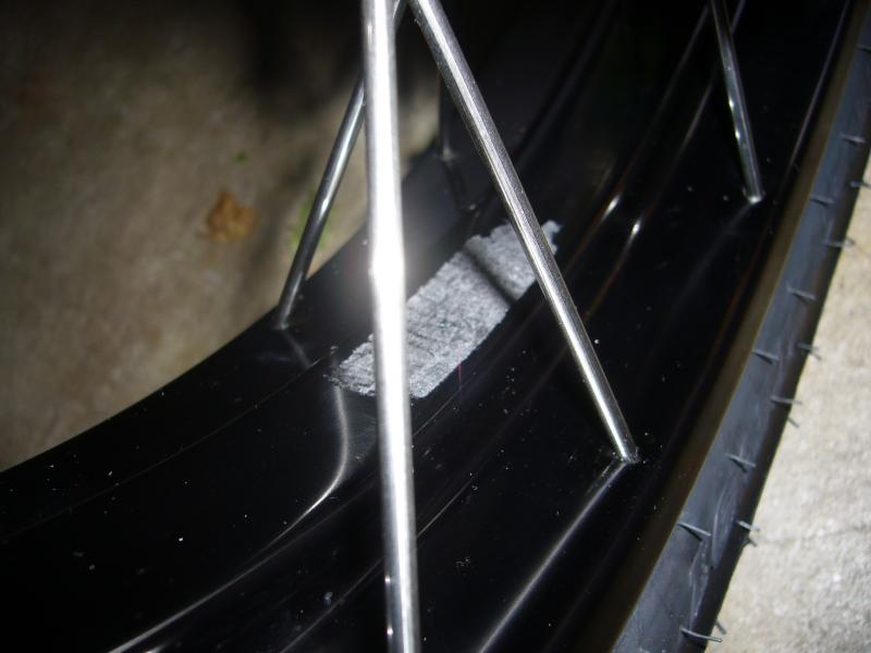

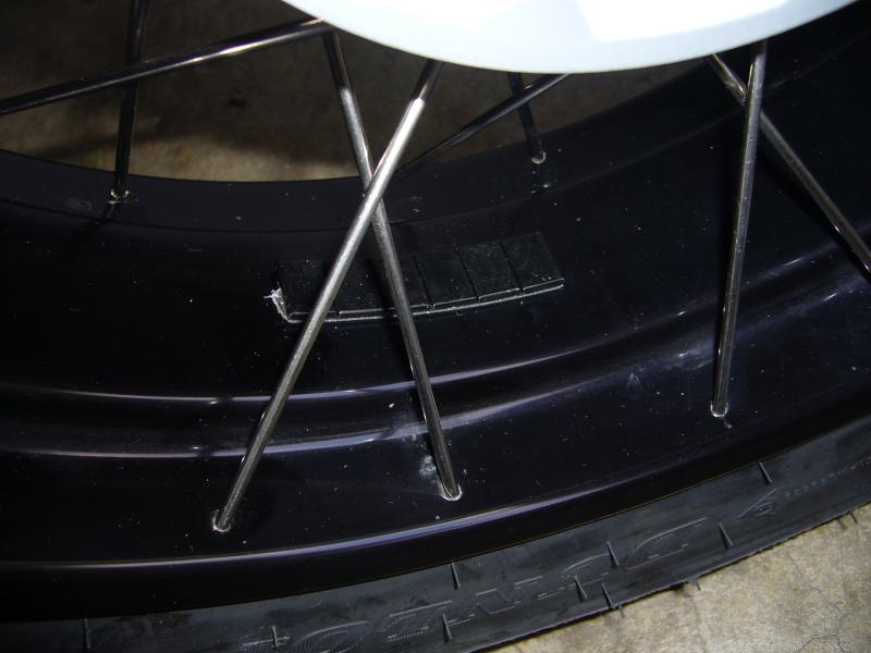

Ich habe mal Bilder gemacht. Einmal von den schönen Gewichten. Und einmal danach. Der Kleberest ist wie dünnes Papier. Man kommt mit dem Fingenagel nicht darunter wie sonst üblich :mad:.
Stefan
