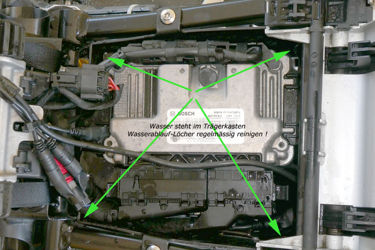

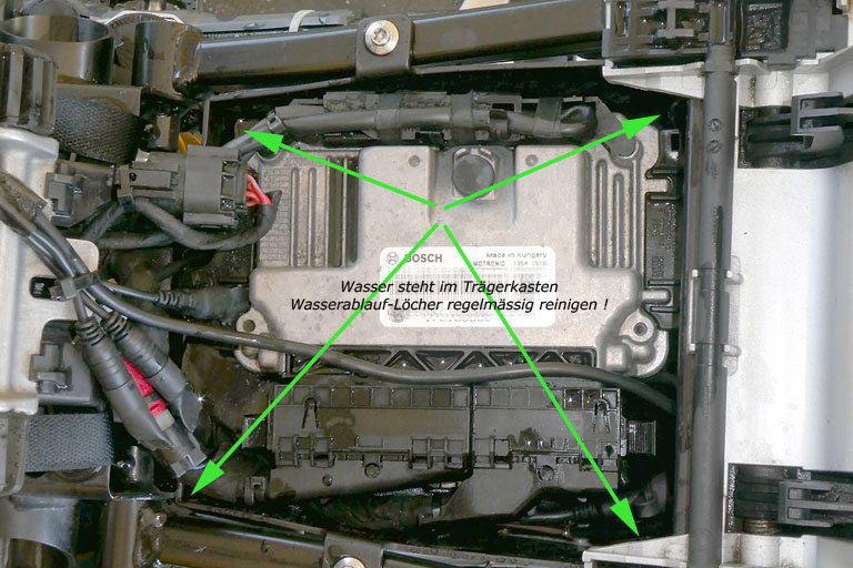

Re: Sensorbox unter dem Fahrersitz: Hinweis: Trägerkasten der Steuereinheite etc. wird zum Feuchtigkeits-Sammelbehälter gar zur Badewanne: Die beiden Ablauflöcher der 'Plastikschale' sind regelmässig zu reinigen. Sonst geht die Elektronik mal im Wortsinn baden.Wasserstand-im-Motronic-Kasten-RegLöcher-Reinign-webf-180519_01.jpg
