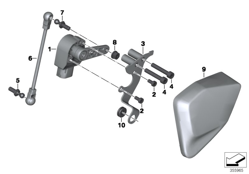

Wie schon geschrieben, man könnte versuchen, den Höhenstandsensor zu manipulieren, durch eine Gewindestange, die eine andere Fahrzeughöhe vorgaukelt.
Hatte ja schon mal angemerkt, dass ich gerne einen ticken mehr Last aufs Vorderrad hätte, also das Heck "etwas" höher zu bekommen. (Fahre immer auf Auto)
Da ist mir in den Sinn gekommen, einfach das Halteblech für den Höhenstandssensor etwas zu drehen, oder den Höhenstandssensor am Blech selber zu drehen indem man in der rechten Bohrung von Schraube Nr. 2 einfach ein langloch macht.
Allein schon durch lösen des Halteblechs am Rahmen (Schraube Nr.4) lässt sich das Ganze ein gewisses Stück verstellen, wie ich heute ausprobiert habe.
Wenn ich richtig liege müßte der Sensor gegen den Uhrzeigersinn gedreht werden um den Automodus quasi mehr Beladung vorzugaukeln. 🤔 ??
Probefahrt steht noch aus, aber ich werde berichten, ob es was gebracht hat.
