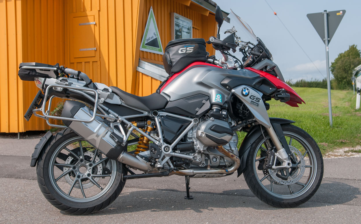

ich habe ca 99kilo, dann noch klamotten, helm.. tankrucksack, givi topcase, alu seitenkoffer, alles voll, zelt , schlafsack, essen, wasser, usw - sieht dann bei mir so aus (ich habe das esa dann auf 2 personen und gepäck stehen, passt mir am besten, und federung ist auch im offroad nicht durchgeschlagen..)

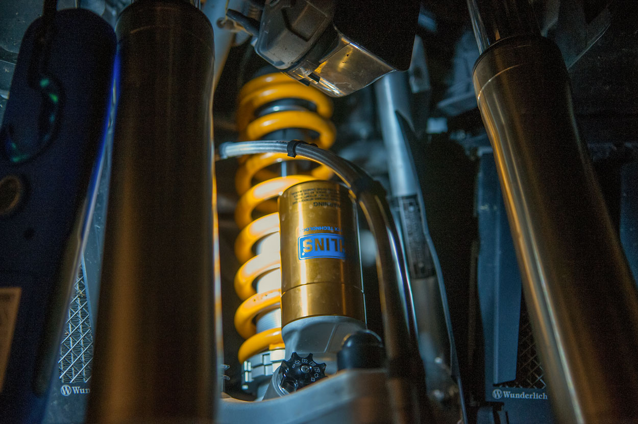

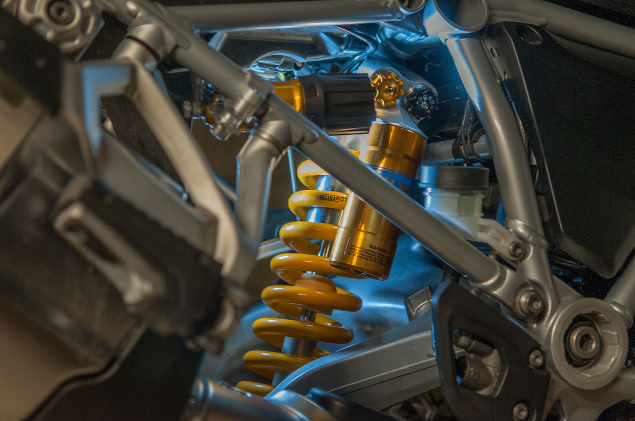

meine erste LC war auch mit ESA, die jetztige LC habe ich mir ohne ESA bestellt (auch ohne Keyless) und sofort auf Öhlins umgerüstet. War (für mich) die richtige Entscheidung, konnte die Feder nach meiner Vorgabe bestellen. Nicht ganz billig aber mir den Preis wert. Würde es genauso wieder machen.

ich wußte gar nicht wie viele auf Öhlins gewechselt haben. Das ist genau die große Frage was ich beim Wechsel zur 1250er machen soll. Am besten paßt das jetzige Öhlins noch an der 1250er. So habe ich das Öhlins von meiner 2007er zur 2010er GS mitnehmen können.
Bei meinem "Fliegengewicht" von 60kg ohne Klamotten; meist alleine fahrend und nur mit Tankrucksack unterwegs, war mir die Federvorspannung immer zu groß, sodaß ich kaum Negativfederweg hatte. Eine weichere Feder beim Öhlins hat dies Problem gelöst.
