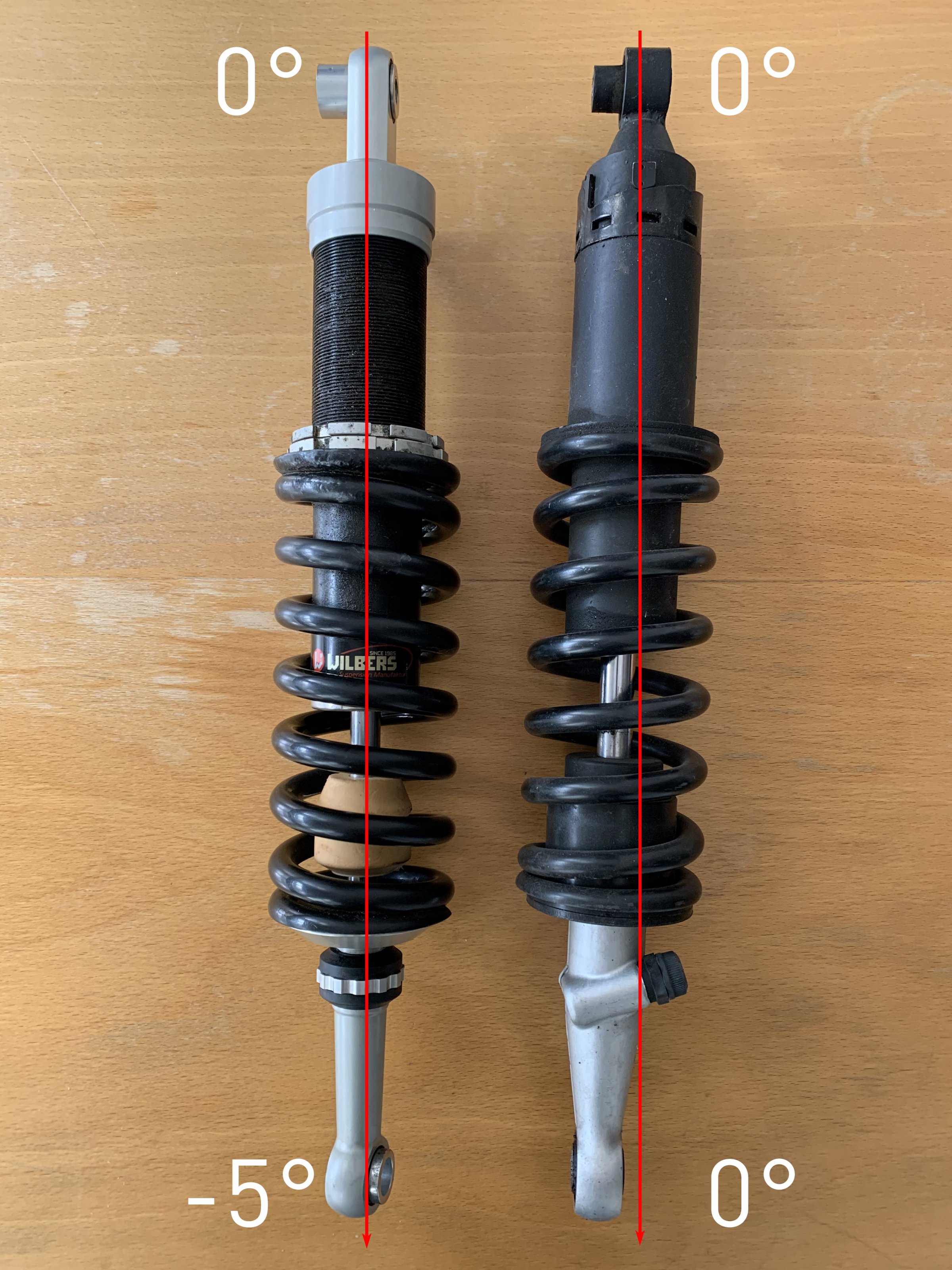

Ich hatte Ende 2019 mein Federbein bei Wilbers zur Revision und für "vorübergehend" mein ausgelutschtes Original eingebaut. Aber bekanntlich lebt ja nix länger als das Provisorium. Also habe ich mich heute mit leichter, 14 monatiger Verspätung an den Einbau des Anfang 2020 zurückerhaltenen Wilbers gemacht und musste eben feststellen, dass da was nicht so ist wie ich das (möglicherweise falsch) in Erinnerung habe. Aber bevor ich jetzt morgen bei Wilbers vorstellig werde und die sich wieder denken: "Was ein Doof, kann noch nichtmal ein Federbein einbauen!", habe ich mir gedacht ich frage euch mal. Und wenn auch ihr feststellt "Was ein Doof, kann noch nichtmal ein Federbein einbauen!", dann habe ich wenigstens etwas zu eurer Erheiterung in diesen schweren Zeiten beigetragen. :-)
Worum es geht seht ihr (hoffentlich) auf diesen Bildern (oder vielleicht auch nicht, daher auch in Worten kurz erklärt)
Beim BMW Original fluchten beide Aufnahmen (die am Rahmenheck und die am HAG) und sind absolut in einer Linie. Beim Wilbers hingegen ist das untere Ende, welches am HAG befestigt wird, um ca. -5° verdreht. Irgendwie will mir nicht einleuchten, dass das korrekt ist, da sich das Federbein am HAG nicht richtig befestigen lässt. Es befindet sich am Ende zwar eine Innenschale, die Verdrehungen zu lässt, aber nicht um so viele Grad. Vom Einsatz schweren Geräts sowie roher Gewalt habe ich bisher abgesehen, denke aber auch nicht, dass das im Sinne des Erbauers ist.
Also wo ist der Fehler: bei mir oder beim Bein?

Würde sagen da stimmt was nicht unten.
Das Lager ist schon beweglich um geringe Nuancen auszugleichen.
Aber das untere Auge sollte genauso fluchten wie das obere.
Wenn du ein Lederband unten drum legst und versuchst zu drehen das es fluchtet.
Geht das läßt es sich drehen?
Sowas sehe ich aber auch zum ersten mal.

2 Achsen durch ( Rundstahl) , drehen bis es fluchtet! Das sind ( (bis auf die Feder) lauter koaxiale Bauteile (Gehäuse, Kolbenstange, Kolben, untere Aufnahme) , die eine Verdrehung zulassen.

Auf dem Bild ist rechts das orginal uns das ist okay nur der zentrierstrich ist 5° falsch der müsste auf das Wilbers und der gerade auf das orginal
Aber trotzde musst du das Wilbers unten drehen das es mit oben fluchtet

… nur der zentrierstrich ist 5° falsch der müsste auf das Wilbers und der gerade auf das orginal…
Dammich, der Strich führt zu Misverständnissen. Also: Obwohl beide Federbeine bei der Aufnahme parallel zu einander lagen, hat die Optik vom Handy dies nicht sauber wiedergegeben. (Oder ich habe die Knipse zu schief gehalten.) Daher dient der rote Strich von oben nach unten nur zur Verdeutlichung, dass es sich um die Mittelachse handelt, zu der das Wilbers unten um ein paar Grad verdreht ist. Also denkt euch den roten Strich einfach weg. Überflüssig und ungut.
Ich werde es morgen (vorsichtig) mit ein wenig "gutem Zuspruch" versuchen. Jetzt ist Sonntag und Café, Couch und Crimi. Oder so.

Das geht, mach Dir keinen Kopf!!

Jepp ... einfach passend hindrehen.

Die Kolbenstange kannst du doch hin drehen wie du willst.

Das haut scho hi.
Einfach drehen.
Iss ja auch nur minimal 😉

Jaja… Hinterher ist man immer klüger. Und mir ist das auch schon etwas peinlich. Aber da ich nicht tagtäglich Federbeine aus- und einbaue, ist mir die Mechanik dahinter gänzlich unbekannt. Und für doofe Fragen ist doch so ein Forum gedacht. Denn wenn alle so schlau wären und alles wüssten, dann würde uns ja schon eine gute Unterhaltung verloren gehen.
Es musste tatsächlich erst in die Zwinge und brauchte etwas guten Zuspruch. Also Problem gelöst. Danke für den Support. :)
