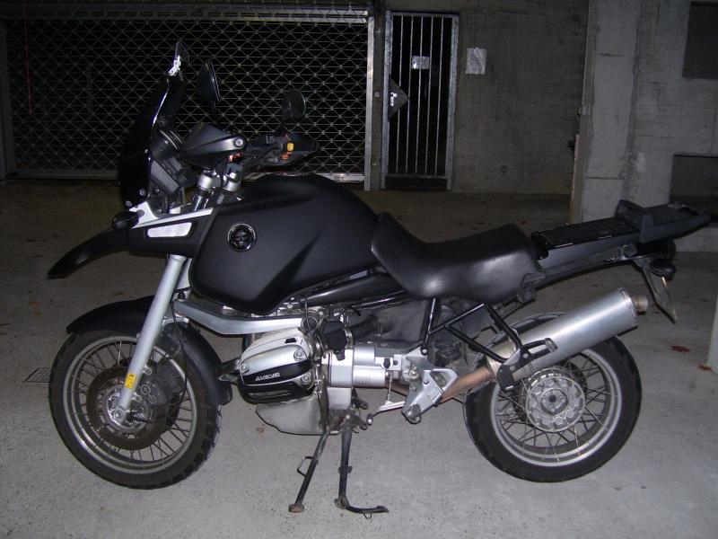

Tach auch,
ich muß meinen Gepäckträger in Orginalton neu lackieren. Wie heisst der silberne Farbton genau?

RAL 9006 Weissaluminieum;)

Bitte mach mich schlau (gestehe auch gerne meine Fehler ein) aber was zum Teufel ist
Weissaluminieum ??
Moin!
"Weißaluminium" ist der von BMW verwendete Farbton für die silbernen Teile an unseren Kühen. Es handelt sich dabei um einen (von zwei) RAL-Farbtönen, die nicht zertifiziert ist. Daher macht es Sinn ein Teil zum Farbvergleich mitzunehmen. ;)
