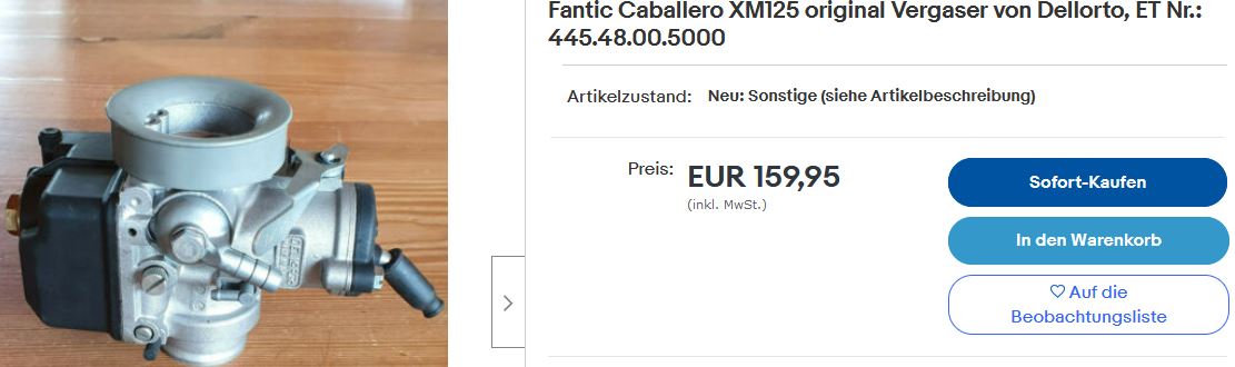

Die goldene Schraube hier ganz links müsste die Ablassschraube sein (eingebaut unten)
Ich denke ich habe die Schraube gesehen als ich das bike heute inspiziert habe.
Habe aber übrigens einen ganz andern Vergaser, es ist wohl ein 30er Keihin.
Hoffe das klappt alles und ich muss den nicht reinigen.
