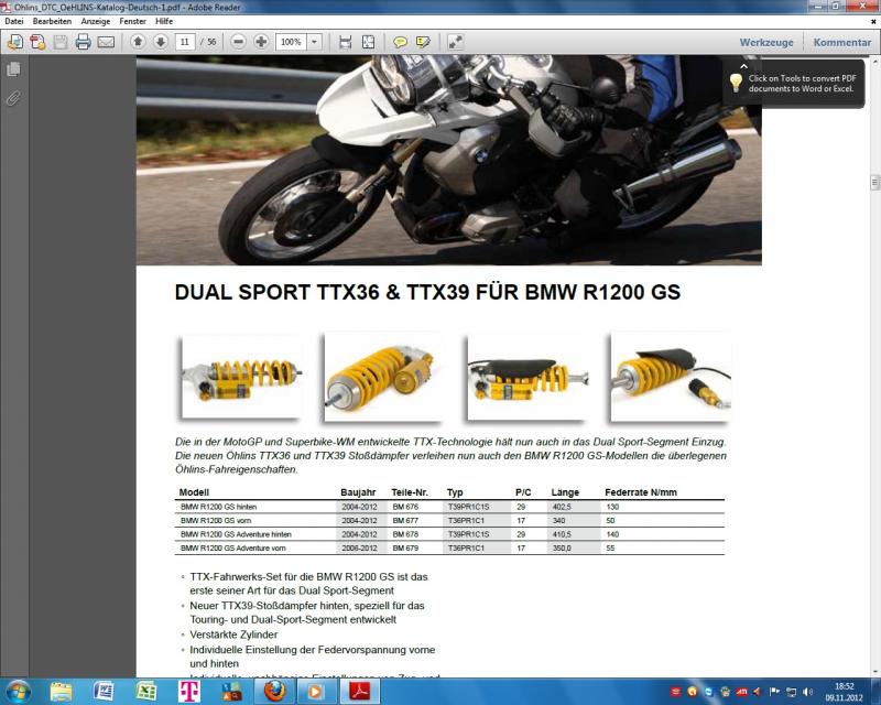

und ich setzte jetzt noch einen drauf, fahre schon seit jahren öhlins ist einfach genial, aber ein öhlinsfahrwerk mit den ttx dämpfern ist nochmal n´ecke besser :Super:(und merkt man auch ganz klar)

Wo holst Du deine Preise her????? Du solltest schon die Artgleichen Dämpfer miteinander vergleichen und nicht die neuen TTX mit den Allerweltsdämpfer von Wilbers. In der vergleichbaren Ausführung liegt der Preis auf ähnlichem Niveau. Da ich gerade meine Öhlins bekommen habe und vorher bei bei meinen alten Moped Wilbers verbaut hatte weiß ich schon wovon ich schreibe. Meine Öhlins waren dank einer Sammelbestellung 200 € günstiger als die Wilbers:cool:
