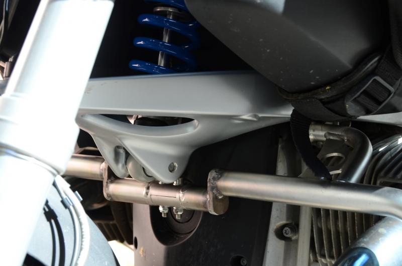

Sooo, die Stoßdämpfer sind verbaut. Ging alles easy, hinten hat es eine, vorne eher drei Stunden gedauert. Problematisch war der Sturzbügel von Touratech. Mit den 25mm mehr Federweg setzt die Federung beim ausfedern auf dem Sturzbügel auf weshalb ich mich dazu entschieden habe diesen durch zu sägen und neu zu schweißen.
Da die Federhärt auf Soziusbetrieb mit sehr viel Gepäck ausgelegt ist fährt sie sich jetzt im Solobetrieb schon knackig hart, aber hilft ja nix...
