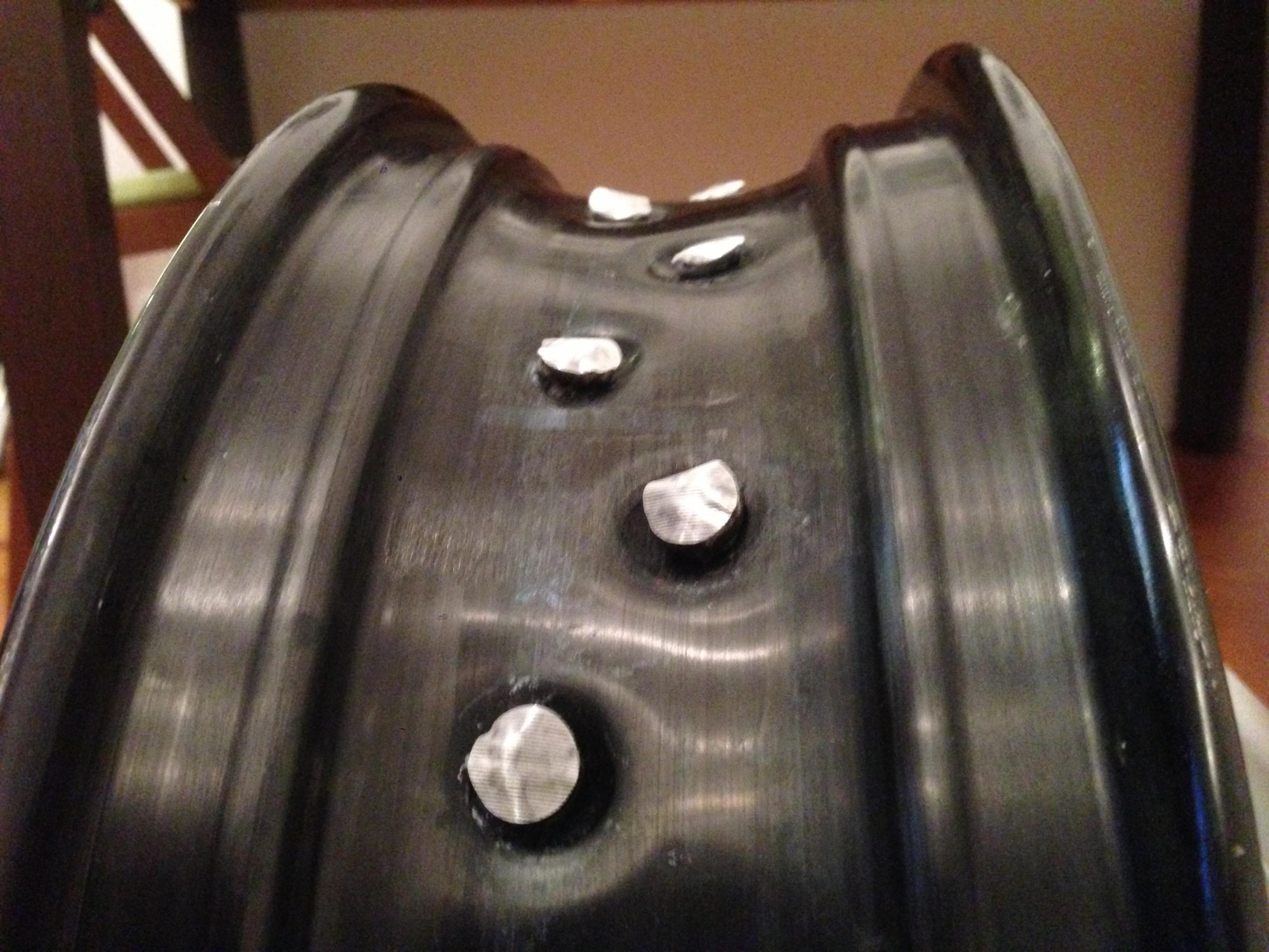

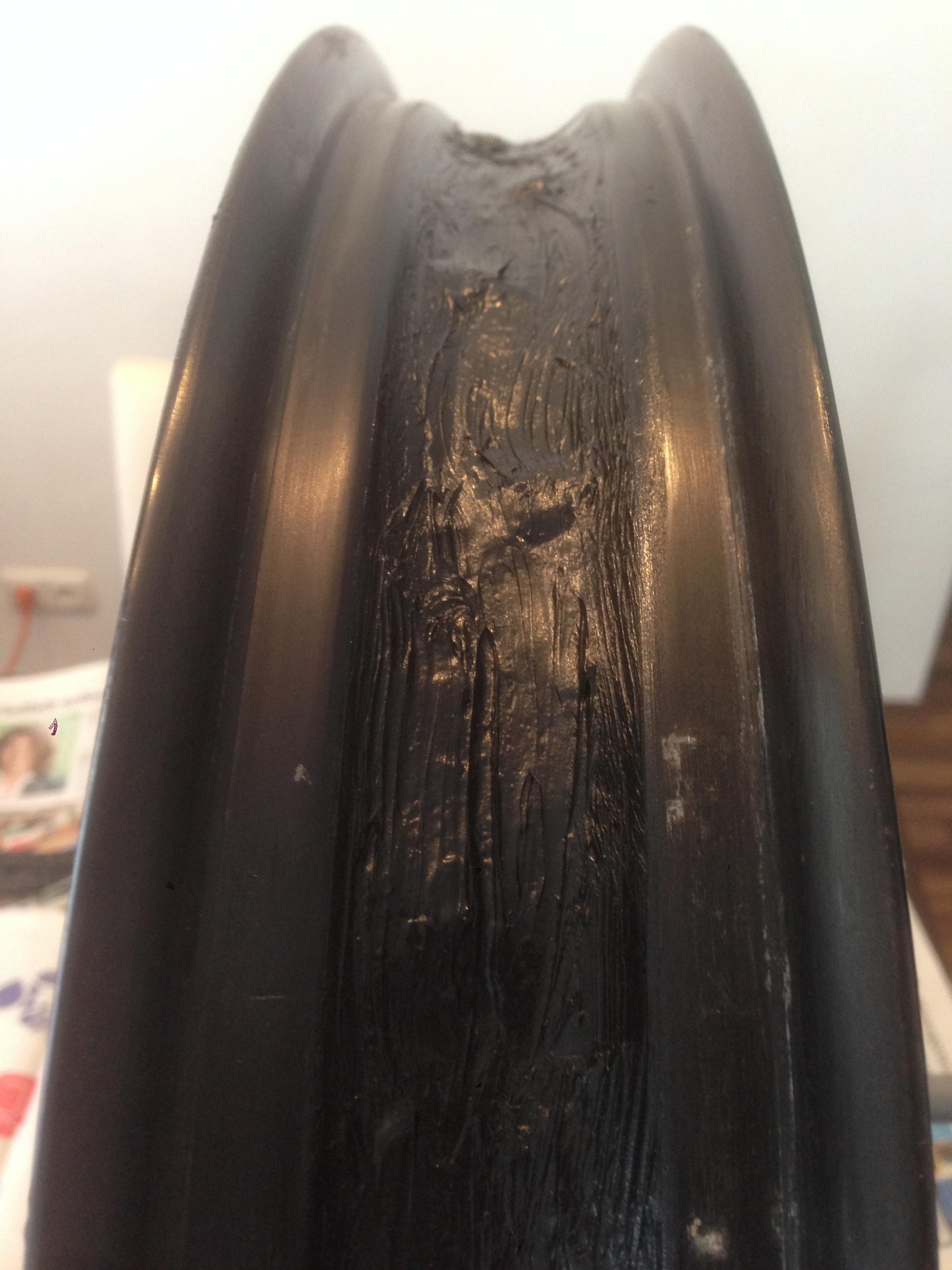

Die Felgen der F800GS haben auch einen Hump, hinten allerdings stärker ausgeprägt als vorne.
Dellen am Felgenhorn sind übrigens einer der wenigen Gründe, die für die Verwendung von Schläuchen sprechen, bei Schlauchlosfelgen kann da Luft entweichen

ist das einfacher Unterbodenschutz Wolfgang?

Nein, Karosseriekleber ;)

günstiger gehts kaum. klasse Idee

Vorne und hinten dicht.
Die Idee habe ich von RoadsEnd, die das von einer Firma so machen lies.

RoadsEnd hat es machen lassen, ich habe es selbst gemacht.
Wer RoadsEnd gemacht hat weiß ich nicht, ich war es nicht :)
