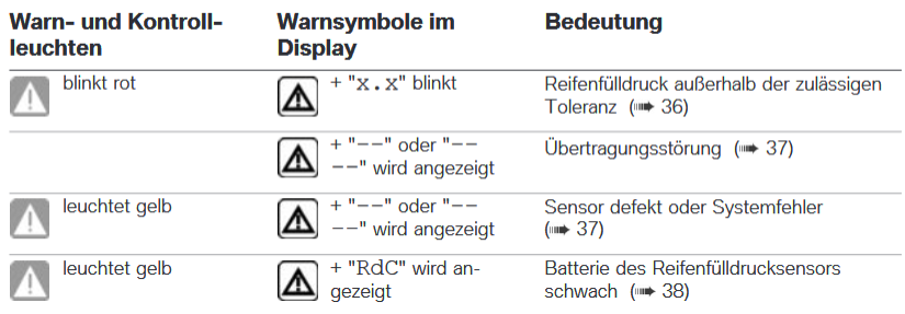

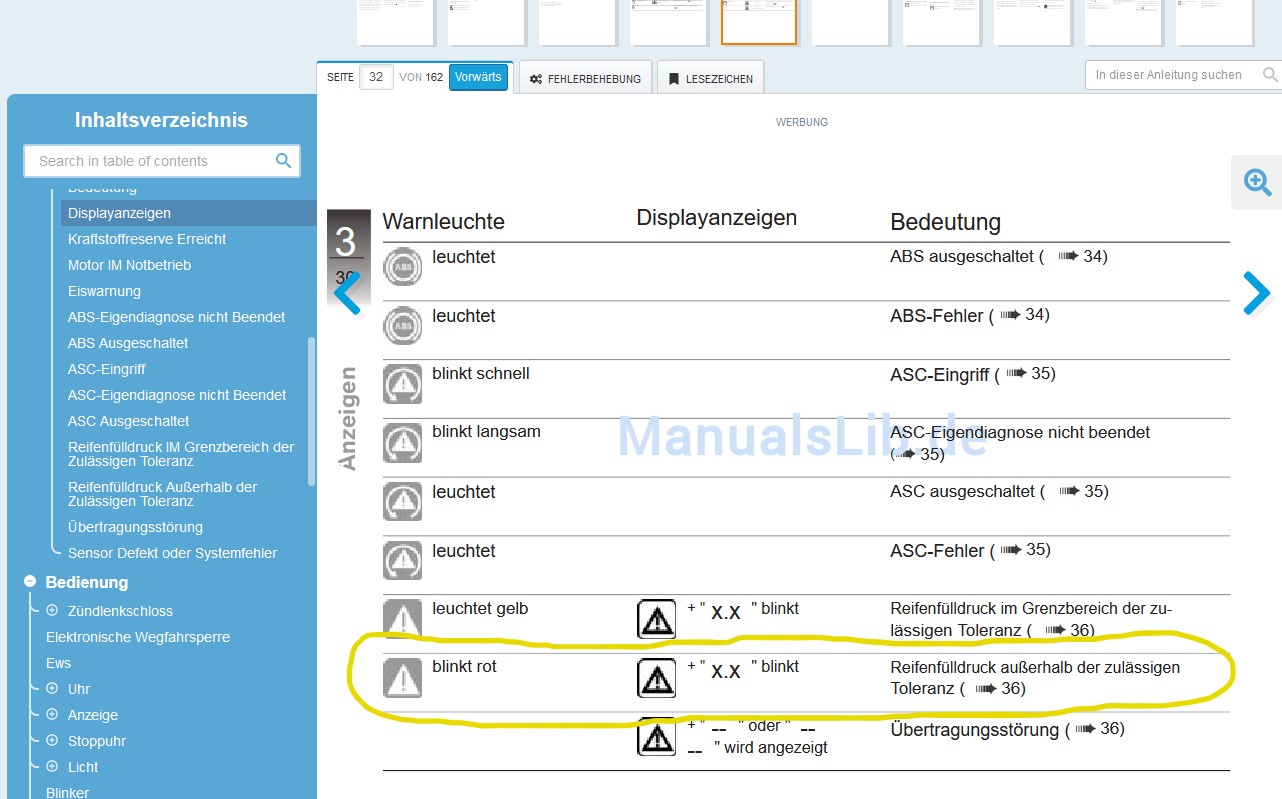

Bedeutung - BMW F 700 GS Betriebsanleitung [Seite 31] und folgende....
Schätzelein, der Blick in die Betriebsanleitung ist zwar un-männlich aber oftmals hilfreich....
In Unkenntnis der F700GS aber nach kurzem Querlesen der Bedienungsanleitung würde ich dir mal unverbindlich nahelegen den Luftdruck an deinem Moped zu erhöhen...
1,6 bar sind zuwenig, es sei denn, du bist im losen Sand der Sahara oder Namib unterwegs.

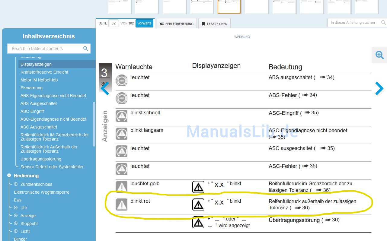

Wow - danke für die geschickten Seiten. Ich weiß nicht warum es in meinem nicht drin steht, das hätte mir viel Stress erspart - egal jetzt läuft sie wieder rund und es kann los gehen

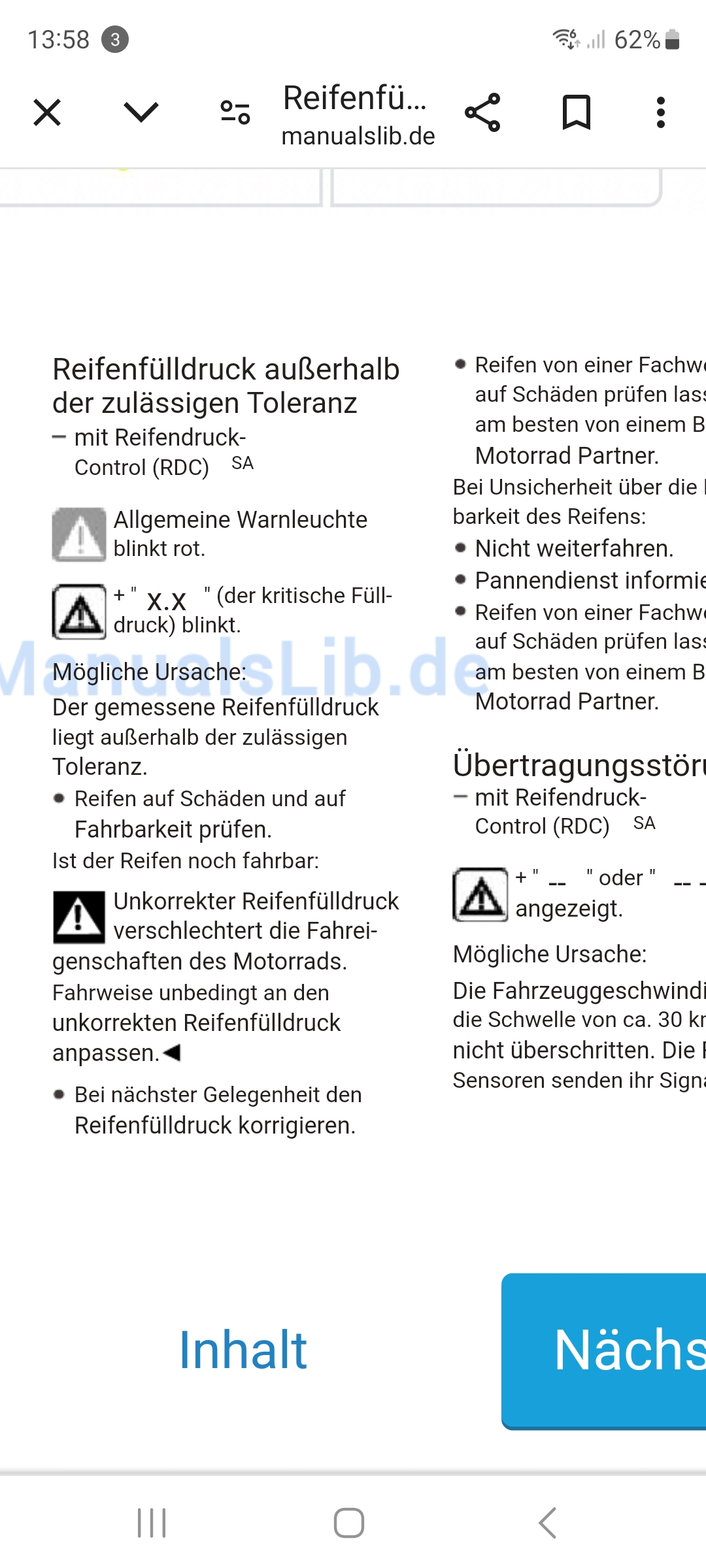

…und was war jetzt der Fehler? Wenns doch der Reifendruck war, dann hat die GS auch RDC
Tom123
Tom123
16.06.2008
1.991
München Süd
Ich bin gespannt was das Ausrufezeichen letztlich für einen Hinweis meint, welches Baujahr hast Du?
Du hast vermutlich Schlauchreifen, aber mit Gußfelgen bin ich mir da gar nicht so sicher....
bist Du Erstbesitzer?
Ich hatte auch eine 2008er ich meine nur die erste Baureihe hatte ein rotes "!"
Es gab die Baureihe später mit Reifendruckkontrollanzeige wie man sieht.
