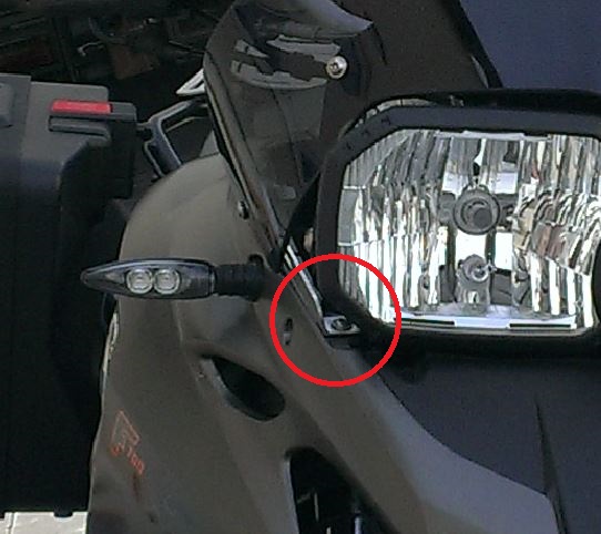

Die (nun entfallene) Plastikverkleidung und der neue Haltewinkel wird mit 2 Schrauben befestigt.
Die fordere Schraube sitzt verdeckt unterm Scheinwerfer... hab ihn gelöst, dann kommst einwandfrei hin :)

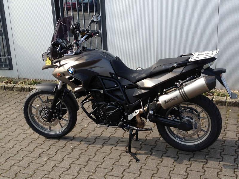

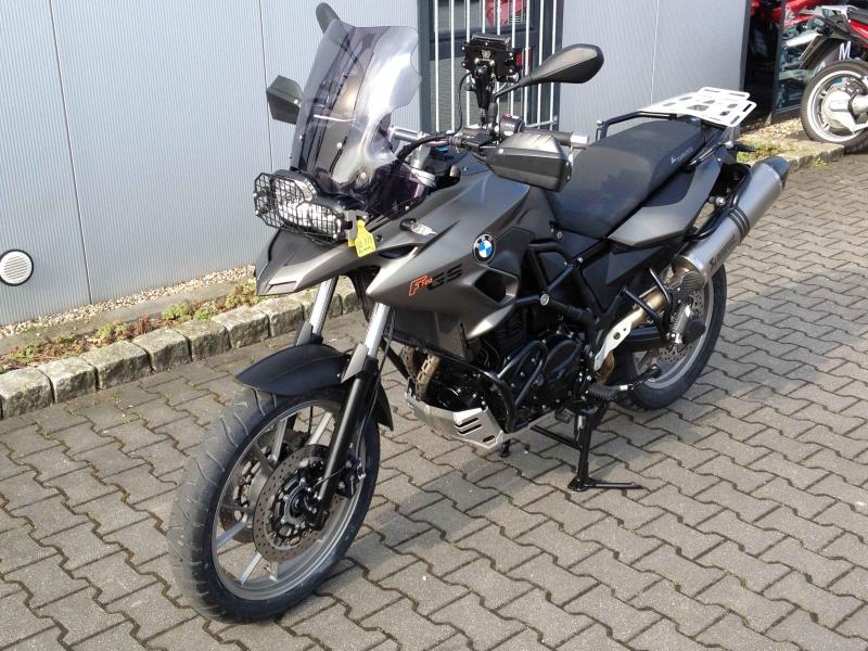

Hallo zusammen,
das mit der großen Scheibe von Touratech ist kein Problem.
Die neue 700er von meiner Frau hat diese Scheibe auch mit den BMW Adapterblechen montiert bekommen.
VG Martin

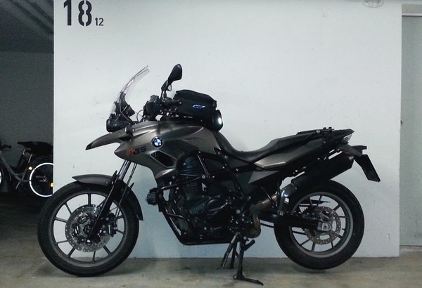

032.jpgAn meiner ehemaligen 650er hatte ich das hohe Windschild mit dem Bügel.
Den Bügel fand ich optisch nicht so schön, die Höhe von dem Windschild war gut für Schutz, aber aufgrund der Höhe waren die Verwirbelungen und Geräusche am Helm zu stark.
Daher habe ich dieses Windschild für meine 700er nicht übernommen und bin jetzt zufrieden.
Gruß Annette

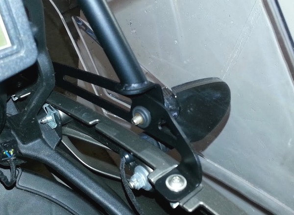

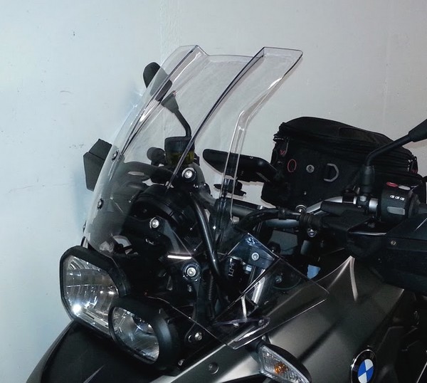

Sodele, nach langen, lauten Testfahrten mit verschiedenen Scheiben bin ich nun zu BMW zurückgekehrt.
Verbaut ist das 800er Touring Windschild mit dem Haltebügel der 2013er 800er, der ohne Probleme auf die Adapterbügel der 700er passt. Die Halterungen sind schwarz lackiert, dann fügt sich alles harmonisch ein)
BMW Touring Windschild 1.jpgBMW Touring Windschild - Befestigung.jpgBMW Touring Windschild - Seitenansicht.jpg
Das ist Tüv-Konform, sieht gut aus, und für mich passts:)
Grüßle, der Wasty

Also nur kurz zum Verständnis:
1. Ich montiere die Halterung, um ein 800´er Windschild auf die 700´er zu bekommen (die beiden schwarzen Pastikteile fallen dann weg)
2. Ich montiere den 800´er Haltebügel (des 2013 Modells) an den vorher montierten Haltebügel
3. Ich montiere das 800´er Touring Windschild an die 800´er Halterung welche an der 700´er Halterung montiert ist?

Roight, der Kandidat hat hundert Punkte:-) Willkommen in der wunderbar unkomplizierten Welt von BMW OriginalZubehör;-)
