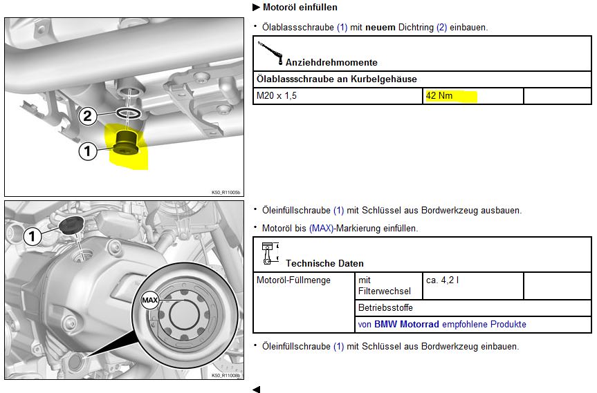

Cool, welche Gewindegrösse braucht fie LC ? Hast du Edelstahl genomnen ? Was kostet das Teil ?

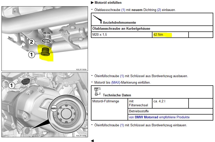

R 1200 GS (K50) 2013.03
92 125 2 sb-210311-S-NA M 16 x 1,5
R 1200 GS Adventure (K51) 2013.01
81 110 2 sb-210511-S-NA M 20 x 1,5
> Motorrad Zuordnungen
So steht es in deren Datenbank. Was mich etwas wundert, nahezu alle haben M16 x 1,5 doch bei der ADV soll es M20 sein?

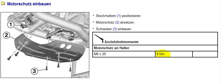

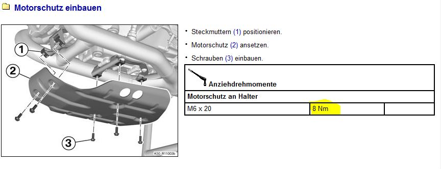

Genau deshalb werde ich mal so 200ml abzapfen
also die Ölablassschraube hat 42 nm, und die Schrauben vom Motorschutz - 9nm, richtig?

Passt. Mach das. Hab nochmal nachgesehen. Pass aber auf, dass dir die Schraube nicht runterfällt, sonst gibt's ne riesen Schweinerei.
