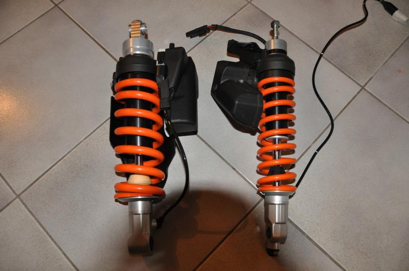

Also mir war das org.ESA viel zu weich,konnte damit die Möglichkeiten der GS nicht 001.jpg nutzen und
habe daher auf WESA umgebaut ,hat sogar der Seitenständer oft auf dem Boden geschliffen
Hatte bei meiner 2010 GS schon ein Wilbers-Fahrwerk eingebaut und kann nur sagen kein Vergleich zum Originalen

Also mir war das org.ESA viel zu weich,konnte damit die Möglichkeiten der GS nicht nutzen und
eine passende Feder und beide originalen ESA-Hühnerbeine z. B. bei HH-Racetech, anpassen lassen, bringen nach meiner eigenen Erfahrung den gleichen Effekt.
Richtig...und spart eine Menge Geld.
Wie schwer bist du Wolfram? Vielleicht liegt es am Gewicht. Bei meinen 93 kg hatt der Seitenständer bisher nir Bodenkontakt. Selbst mit Sozia nicht.
