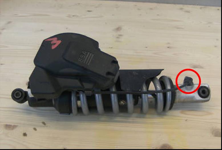

Hallo zusammen,
ich fahre eine 2008'er GS mit ESA. Der Dämpfer hinten ist von Showa. Der Dämpfer war mir zu weich, daher habe ich ihn wegen Überarbeitung der Innereien und Austausch der Feder ausgebaut und an eine Firma geschickt, die sowas gut macht. Bei dem Versand ist am Dämpfer jedoch der kleine Stecker unten an der Zugstufe beschädigt worden. Und zwar so, dass er wohl außer Funktion ist. Ok, mal eben den Stecker austauschen und fertig. Ja sch... auch. Gibt es nicht einzeln. Ist nicht vorgesehen, dass der kaputt geht. Der Dämpfer liegt immer noch auf dem Tisch der Werkstatt, ist seit mittlerweile 5 Wochen überarbeitet und hat auch ne neue Feder, aber dieses olle Kabel ist nicht zu beschaffen. Hat vielleicht irgendjemand ne Unfallmaschine oder nen defekten Dämpfer (Showa) an dem dieses Kabel noch dran ist und der Stecker funktionstüchtig ist?
Wir wollen in zwei Wochen mit dem Moped in den Urlaub fahren. Unterkunft und Fähre sind schon gebucht und bezahlt. Als letzte Möglichkeit habe ich mir überlegt, einen Wilbersdämpfer ohne ESA neu zu kaufen und den, wenn ich irgendwann mal sone olle Strippe aufgetrieben haben, wieder zu verkaufen. Was anderes fällt mir im Moment nicht ein.

Habe noch ne andere Idee für ne provisorische Lösung, weiß aber nicht ob das funktioniert. Durch den defekten Stecker ist doch lediglich die Zugstufeneinstellung betroffen. Beim Ausbau des Dämpfers habe ich diesen voher auf Comfort gestellt, üblicher Weise komme mit der Einstellung Normal sehr gut zurecht. Es müsste doch möglich sein, den ESA-Dämpfer kurz an eine andere GS nur mit der Zugstuffe anzuschließen um hier den Dämpfer auf normal einzustellen. Danach den Dämpfer wieder abklemmen und in mein Moped einbauen. Damit wäre mir erstmal geholfen und ich hätte Zeit mir son olles Kabel zu besorgen. Habe ich was übersehen?

Wie sieht denn der Stecker aus?
Kann man nicht beide tauschen? Also völlig andere Stecker auf beiden Seiten dran?

Ich meine beim Dämpfer der GS lässt sich nur die Federvorspannung und die Zugstufe verändern. Die Druckstufenveränderung gibt es nur bei der neueren ESA-Variante und auch nur bei den Straßenmodellen. Aber ich bin mir nicht ganz sicher.
Versuche mal ein Bild anzuhängen

Es kommt wieder Bewegung in die Sache. Jemand bei BMW hat diese Stecker mit Kabel im Zugriff. Er will ein solches Teil an die Werkstatt schicken und die bauen das dann ein. Hoffentlich funzt das. Ich denke nächste Woche weiß ich mehr.

Das ESA-Kabel für die Zugstufe ist beschafft! Nächste Woche ist der Dämpfer wieder zurück und der Urlaub kann planmäßig beginnen. 8 Wochen ohne Moped. Mit zwei Wochen Ausfall hatte ich gerechnet. Die zusätzlichen 6 Wochen sind ins Land gegangen um diese olle Strippe zu besorgen. Also, Leute geht sorgsam mit diesen ESA-Strippen um. Ganz besonders dann, wenn die Garantie in Frage gestellt wird.
