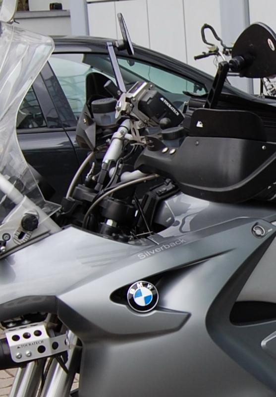

war mit meiner GSA jetzt bei der 1000er Inspektion und komme mir etwas vera... von BMW vor.
verzeih, ich verstehe irgendwie nicht was du da alles erzaehlst.
also, bei der r1200gs gibt es eine din steckdose unter dem fahrersitz am rahmen,
welche wie etliches anderes an dem krad vermittels des can bus systems nach
2 minuten vom strom getrennt wird, wenn man den schluessel abzieht.
die zweite bordnetzsteckdose wird normalerweise linksseitig in die verkleidung
gesetzt, da ist von unten auch schon die markierung zu ertasten. diese dose
ist etwa 5 mm hoch und mit einem kleinen deckel (wie die unten im rahmen)
und spritzwasserdicht.
diese kann man (so habe ich es gemacht) an die batterie klemmen oder man
legt die dose per AMP Steckern (oder BMW Steckern) an die Stromversorgung
des Can Bus haengen um die Vorteile des automatischen ausschaltens zu
geniessen.
ich habe mir eine kleine dose eingebaut und direkt auf die batterie geklemmt
mit einer 10A Sicherung da daran beim zelten meine lampe haengt und ich so
im zelt licht habe.
aber egal .. was genau ist denn eigentlich das furchtbare, das man dir nun
bei BMW angetan hat?
ich hab mal versucht ein bild zu finden mit der dose. leider ist die so miniklein,
die knipst man irgendwie nie. wenn man halt genau schaut... du wirst sie sehen.
