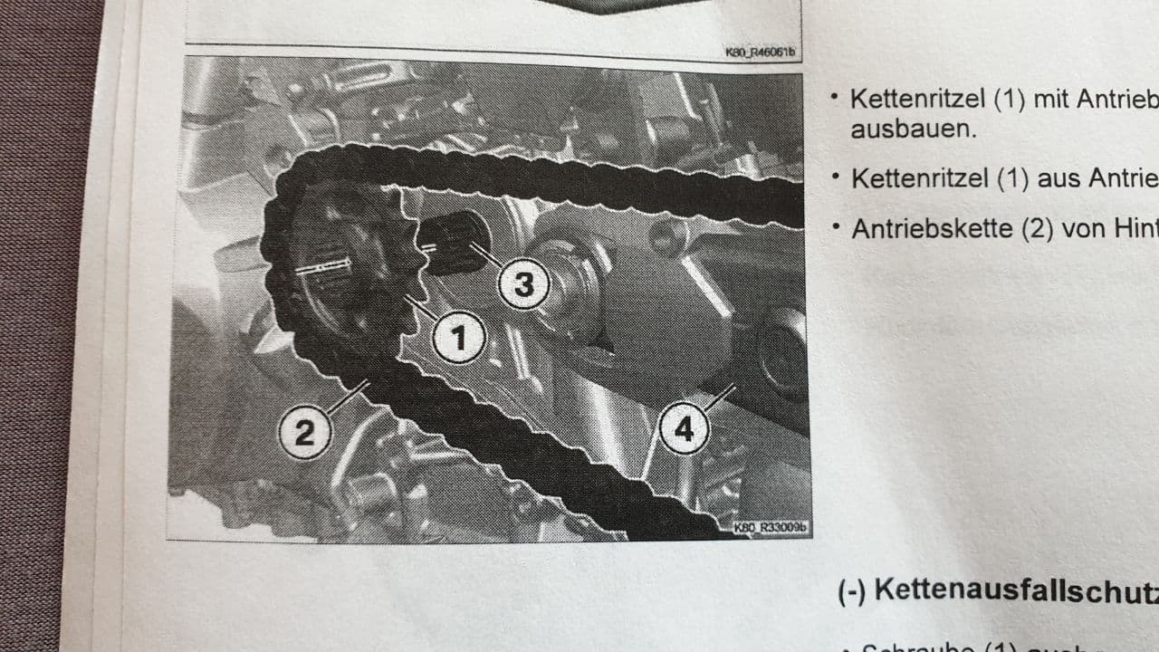

Das würde mich auch wundern.
Laut den Bildern in diesem Fred
Kette wechseln oder Kettensatz wechseln lassen?
Greift die Kette wie bei den meisten Motorrädern um die Schwinge rum, die ihrerseits im Rahmen verbaut ist. Daher müsste wie üblich für den Kettenwechsel mit Endloskette die Schwinge raus.
Die Bilder in dem verlinkten Thrat sind aber auch vom Kettenwechsel einer S1000R. Dieser "Quersteg" der Schwinge, wo die Kette durchgefädelt werden muss fehlt bei der F750GS. Ich ärgere mich gerade, dass ich keine Bilder gemacht habe, denn ich habe auch im Internet keine gefunden. Um die Ritzelabdeckung zu lösen muss die M20-Schraube, der Schwingenachse raus. Erst dann kann man die Ritzelabdeckung abnehmen. Die Schwinge selbst bleibt aber so, wie sie ist, also man muss sie nicht weiter ausbauen. Dieser Steg, wie in dem Threat mit der S1000R, auf den bwm verwiesen hat fehlt bei der F750GS. Die Schwingenschraube bekommt allerdings 200 Nm und soll bei jedem Ausbau der Ritzelabdeckung erneuert werden.
RichardM
RichardM
25.05.2020
75
Neustadt/Orla
R1250GS

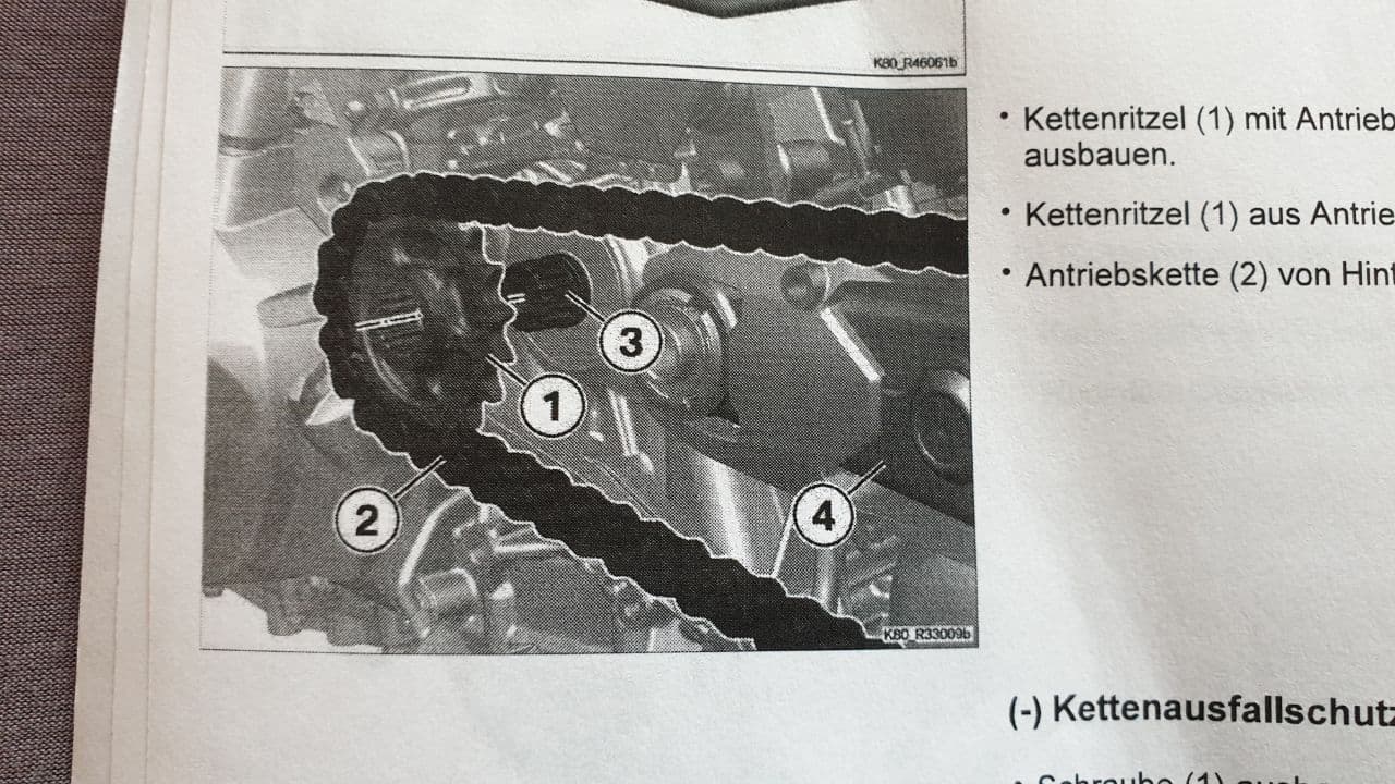

Ich habe noch ein Bild in der Reparaturanleitung gefunden. Leider sieht man nicht die komplette Schwinge, aber ihr könnt mir glauben, dass dahinter auch nichts mehr kommt :wink:
