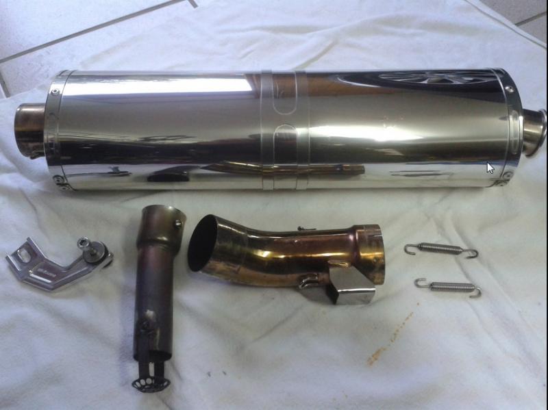

...hier ein Bild eines SR Topfes inkl. DB-Eater, denke das ist einer für die GS. Wie die Abmessungen (Länge) des original Eaters sind, weiß ich allerdings nicht, evtl. kann da irgendjemand ne Aussage zu machendb eater.jpg
ich frag mich, wofür das Siebchen am Eater ist, evtl. um später mal Nudeln abzuseien :zunge2:

Danke für das Bild.
Also dieses "Siebchen" hab ich definitiv nicht im Auspuff. Muss mal schauen was passiert wenn ich das Schräubchen mal rausmache...
