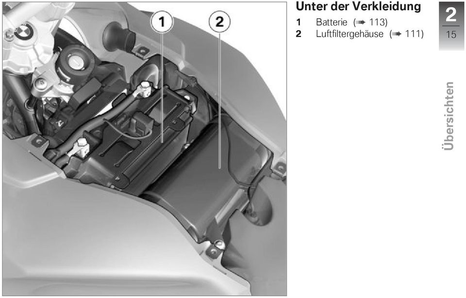

Ich kenne nicht viel Motorräder die die Batterie woanders als überm Motor haben, oder haben einige Motorräder einen Kofferraum oder etwa hinter der Nummertafel ?
Ich habe eine lifepo4 eingebaut, funktioniert wie geschmiert .

Also bei meiner F 650 GS liegt die Batterie vorne
Ich hab an der Tanke schon mal Leute gesehen, die haben das Benzin da reingekippt, wo ich meine Batterie habe und ich sitze auf meinem Tank! anscheinend sind doch nicht alle gleich:rollleyyes:
