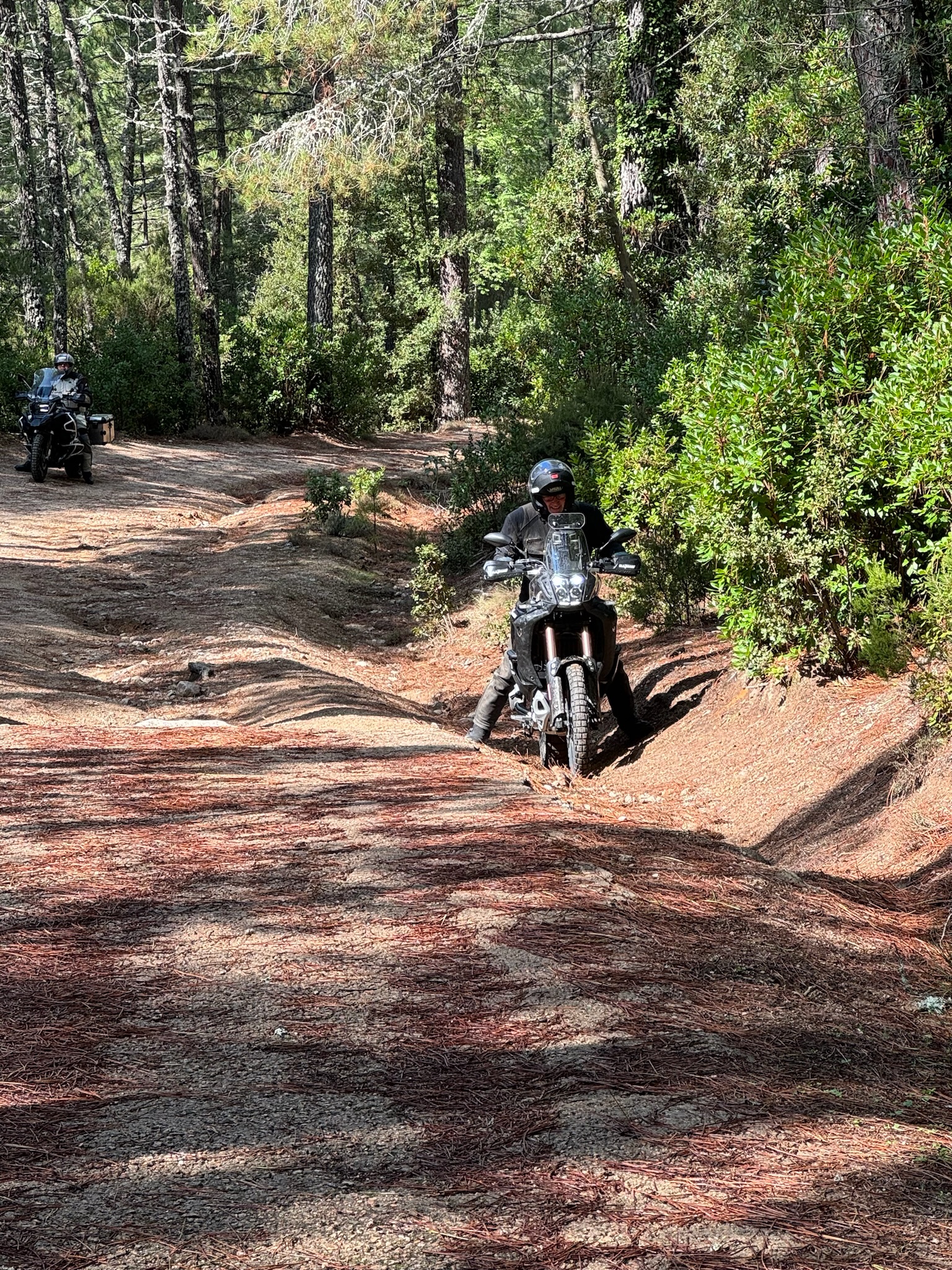

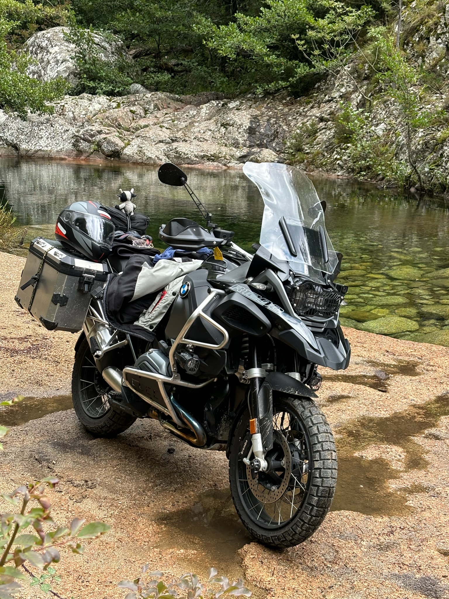

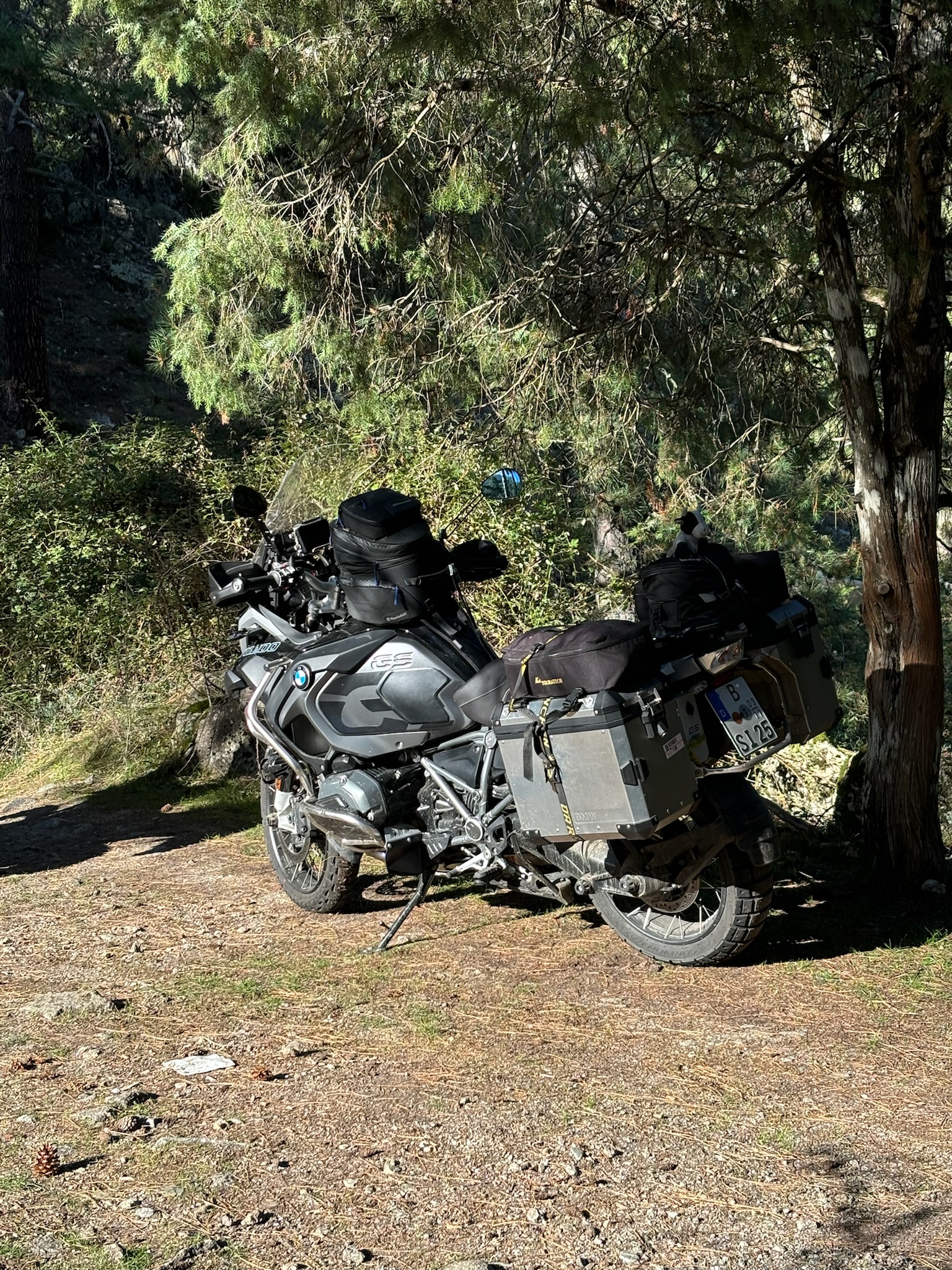

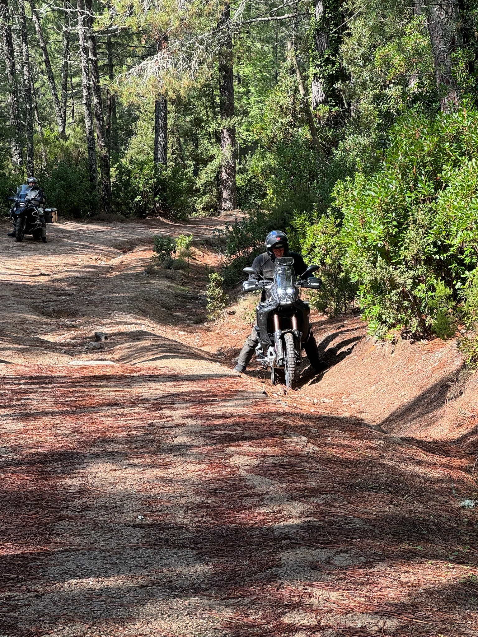

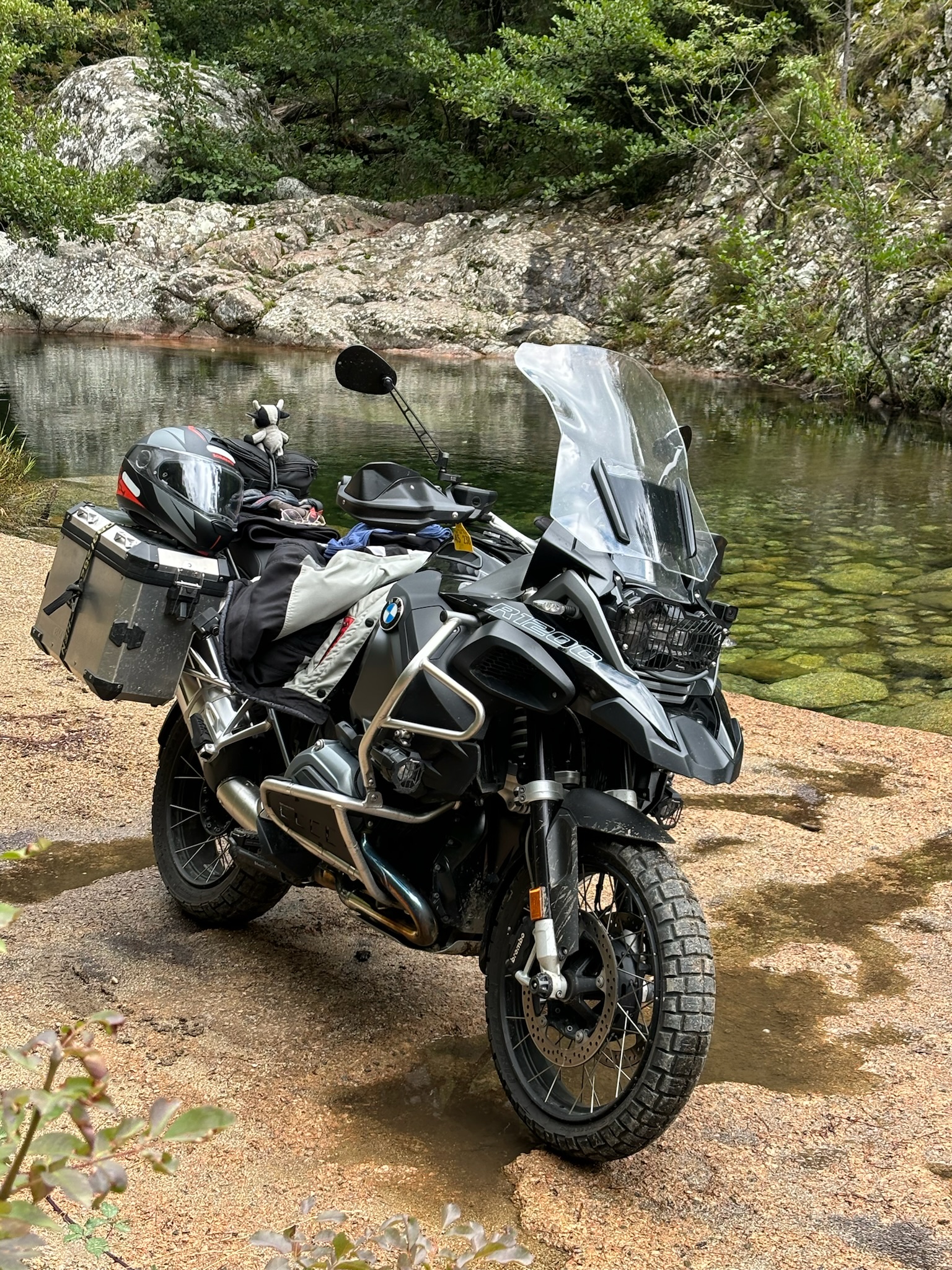

So, ein Jahr später: die Korsikatour ist seit einer Woche Geschichte. Es war grandios (siehe hierzu auch meinen Reisebericht).
Positiv war diesmal, das weder ein Umfaller, Sturz oder Ähnliches zu verzeichnen war.
Der frisch ausgewählte und rauf gezogene Pirelli Scorpion Rally STR erwies sich für unsere Einsatzzwecke als goldrichtige Wahl.

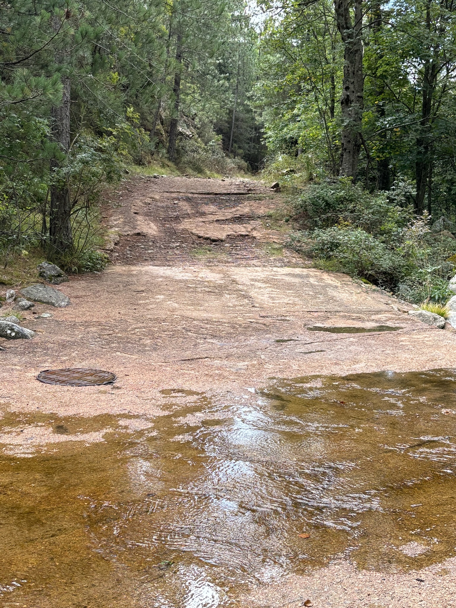

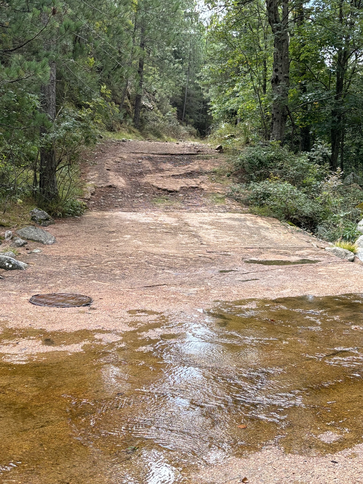

Enduromodus rein, ABS und ASC raus lief auch gut. Einmal mussten wir für mein Dickschiff an einer Plattenkante eine Rampe aus Steinbrocken bauen. Auch das ging.
Als bitterer Beigeschmack blieb immer noch das Anfahrproblem an ziemlichen Steigungen. Wenig Traktion. Ob vielleicht doch die Kupplung nicht mehr optimal ist? Die kommt im alltäglichen Fahrbetrieb auch recht spät.
Auffällig war, das wenn ich auf den Füßen stehend das Moped entlastet habe, sofort mehr Gripp und Vortrieb eingesetzt hat.
Hat evt. jemand Hinweise oder Tipps?
Vielen Dank vorab und Grüße aus Berlin
