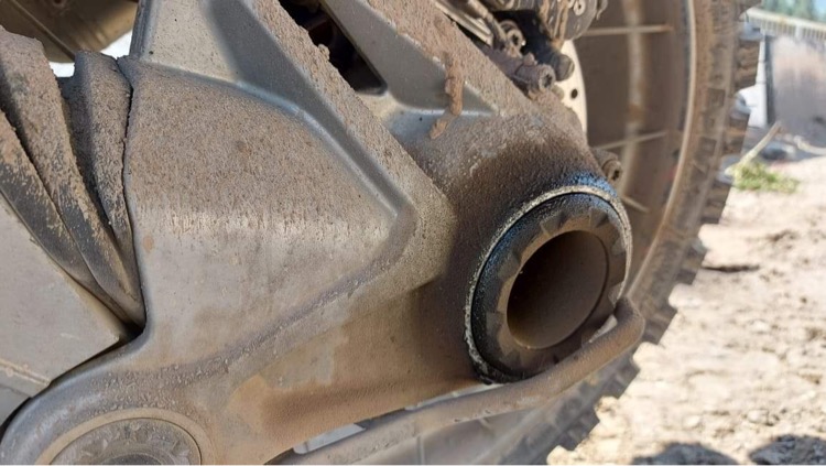

Hallo Kollegen,
Ich habe hier im Forum diese thread gefunden:
Anleitung Reparatur Winkelgetriebe BMW R1200GS Bj: 2007
hat das schon jemand bei dem LC gemacht?
Ist da ganz Anders wie bei der Luftgekühlten oder “nur” gespiegelt?
hier der Grund :
Das Motorrad hat 98 000km
Danke!

Habe den Beitrag erst heute gesehen/gelesen.
Habe mal Testweise ein K50 HAG zerlegt, musste aber feststellen, das eine Reparatur nicht mehr möglich ist. Lagerung ist komplett mit Kegelrollenlager ausgestattet, bei BMW nicht zu bekommen und es fehlen die Einstelldaten.

@Andi#87: Da vertust Du Dich aber, BMW verbaut jede Menge nach Zeichnung gefertigte Lager.
Das Tragbild mit Tuschierpaste einstellen ist nicht das Problem, sondern die fehlenden Distanzscheiben und Werte für die Vorspannung der Kegelrollenlager.

Das Blöde an den Zeichnungslagern ist, dass sie nach Möglichkeit aus Standardteilen zusammengesetzt werden. Deshalb kann es sein, dass z.B. auf dem Aussenring eine Normbezeichnung steht und auch die Abmessungen auf ein Normlager deuten.
Die "Zeichnungsvariante" besteht dann z.B. aus einem besonderen Käfig der den Einbau einer zusätzlichen Kugel ermöglicht (höhere Tragzahl). Zudem ist der Käfig zwingend aus Messing um irgendwelche Einflüsse des Hypoidöls auf einen evtl. Kunststoffkäfig auszuschliessen.
Es funktioniert auch ein Normlager ("siehste, hab' ich gesagt!"), fragt sich nur wie lange und ob auf Dauer in Südafrika. Da fährt kaum jemand hin? Kann sein, aber BMW verkauft auch dort Moppeds.

Hmm, Südafrika und R1200GS HAG…. Da können mehrere HAG pro Tag sterben. Zum Glück war die Fachpresse nicht in der Nähe ;-)
Also, für die, die den Hinweis nicht verstehen, ein Normlager einbauen ist eine schlechte Idee.
