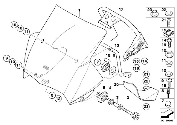

Vor einiger Zeit war hier mal ein Fred wo einer die Idee hatte den Endanschlag (kleiner Nippel) beim Windschild zu entfernen um es höher zu stellen.
Ich habe mir natürlich dann so nach einer Woche gedacht das ich es auch mal ausprobieren werde ob's was bringt!
Das Problem ist jetzt nur das sich die Mutter dahinter leider mitdreht und ich Angst habe das was bricht wenn ich sie festhalte und das Kunststoffrädchen weiter drehe:o
Vielleicht kann mir wer dabei helfen wer es schon geschafft hat,wäre sehr dankbar dafür:)

Welche Mutter dreht sich denn mit? Du meinst sicher die Knebelschraube und deren Mutter, die Hutmutter ist schon ab? die Gewindebuchse dreht sich mit?
Sag mal genau was Du meinst...

Zu erst die Hutmutter entfernen, dann die beiden Schrauben raus, die rasten heraus nehmen und die Nippel abschneiden. Bei der ADV mußt Du vorn noch die Flaps in der Höhe unterlegen und schon kannst Du das Schild auf höchste Stufe fahren. Habe die Schrauben allerdings noch mit Loctide gesichert, da sie sich bei mir immer los vibrierten. Ergebnis: ein deutlich besserer Windschutz

Du wirst bestimmt die Sicherungsmutter auf der Innenseite meinen?
Die nämlich,hält sehr gut und wenn ich dann das ''Verstellrädchen außen'' mit einem Tuch umwickle und mit einer Zange drehe hab ich Angst die abzudrehen:eek:
Ja Millionen kostet das zwar nicht aber bevor ich Gewalt walten lassen muß,habe ich mir gedacht ich frag mal nach:eek:

Hast Du die Sicherungsmutter schon mal mit Rostlöser eingeweicht?
