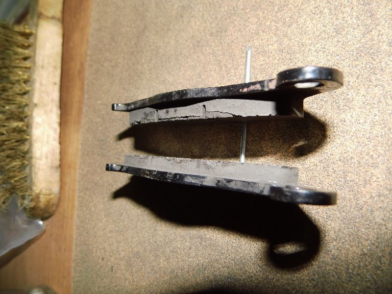

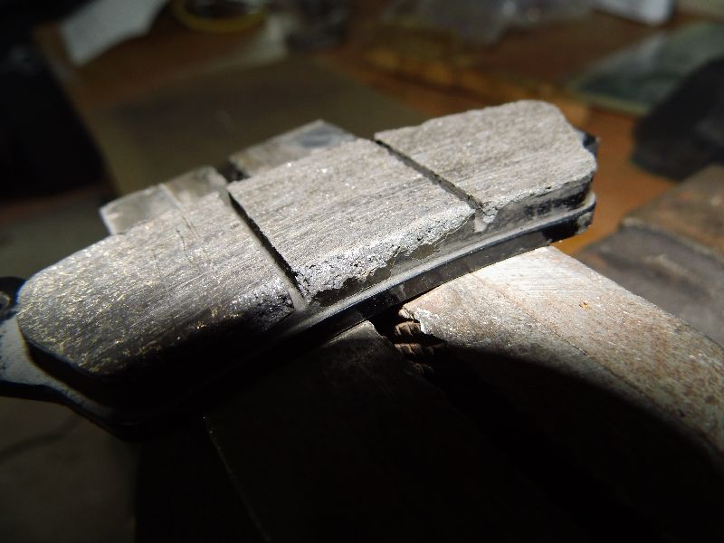

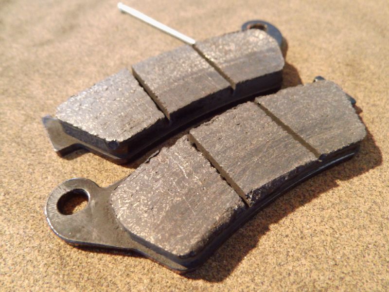

habe letztes Jahr bei meiner Q am Hinterrad Lucas- Bremsklötze von der Tante verbaut... Ich bin auch eher der *wenn-ich-fahre-dann-Touren* Typ und schätze, dass die Beläge jetzt 2000 km drin sind.
Montag bin ich aus Unterfranken gekommen; bereits bei der Hinfahrt und dort bei den Ausfahrten habe ich ein Quietschen am Hinterrad bemerkt und das auf einen schwingenden Bremsklotz geschoben...
Heute habe ich die beiden Bremsklötze mal rausgenommen; wollte die sauber machen, neu einpasten und wieder montieren; ggf. den Grat brechen..
Dann für mich etwas echt erstaunliches: die Beläge sind total verglast und backsteinhart.... die Kanten an dem einen Belag ist schon angebrochen.
Liegt das nun an meinem Bremsstil, oder liegt da etwas anderes im Argen??
Bilder habe ich mal angehangen..
Grüße, Sascha.

Hattest Du sie eingebremst?
ex-5
ex-5
30.06.2009
359
26506 Norden
R 1200 GS LC
Ja, eigentlich schon... Bin nach dem Einbau die ein oder andere kürzere Strecke hier gefahren, bevors richtig auf die Piste ging... merkwürdig...

Wie hast du sie eingebremst? Schön vorsichtig und langsam warm werden lassen?
edit:
Hintergrund meiner Frage war, dass man so (langsam, vorsichtig) mit Sicherheit die Beläge verglast.

Wie bremst man die den Richtig ein.... im PKW Motorsport wird aus einer hohen Geschwindigkeit stark aber nicht voll ( 150 bis 180 km/h) bis ca 20-30 km/h herunter gebremst und wieder beschleunigt... Das ganze so 7-10 mal und dann wars GUT!
So habe ich es immer gemacht...
AMGaida
AMGaida
13.06.2005
6.771
NRW
BMW R 1250 GS HP
So würde ich es immer noch machen, direkt anfangs 3 - 5 Mal stark belasten (z.B. 80-10 km/h im Regelbereich), dann abkühlen lassen und ab dann normal verwenden.
ex-5
ex-5
30.06.2009
359
26506 Norden
R 1200 GS LC
Moinsen,
ich denke schon, dass es ungefähr so gelaufen ist; habe vor der Tür eine Strecke mit ein paar Kurven ;ist hier im Ostfriesischen ja nicht so leicht. Die bin ich gefahren, nicht allzu zügig... ein paar Mal und habe entsprechend vor den Kurven gebremst... vlt. aber eben nicht so, wie ihr es beschrieben habt...
Ist ja auch nicht mein erster BK Wechsel, hatte schon einige Moppeds, aber so hatte ich das noch nie!
Naja, mal schauen, ich wechsel die noch mal, weil anschleifen geht gar nicht. Und dann mal schauen!
Danke, Sascha.
