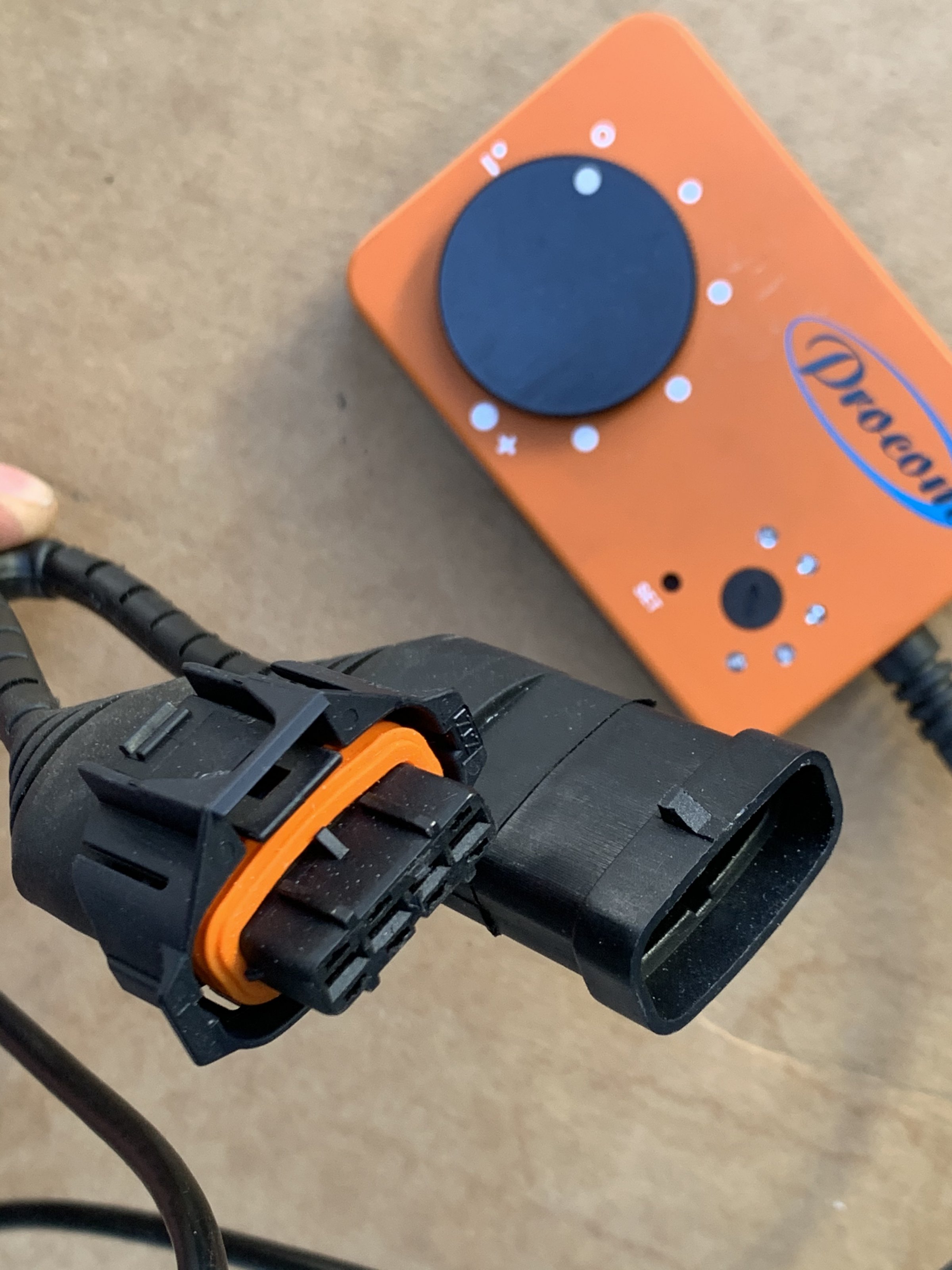

Hallo Zusammen,
habe gerade den abgebildet PowerJet Controller erstanden. Leider finde ich die entsprechende Steckverbindung nicht um das Teil einzubauen. . Laut der sehr übersichtlichen Dokumentation soll dasTeil zwischen Temperaturfühler und dem Steuergerät installiert werden. Kann mir jemand die Position des Steckers verraten oder ein entsprechendes Bild posten? Danke schon mal im voraus unschönes Wochenende.

Oh, ein ominöses Wundergerät?!
Der Stecker vom T-Fühler sitzt auf dem Deckel des Luftfilters. (... on the airbox...)

2
Leider hat der Stecker auf dem Luftfiltergehäuse nur zwei Kontakte, der Stecker des das Gerätes ( Lt. Hersteller auf R1100GS abgestimmt) jedoch vier. Für weitere Vorschläge wäre ich Dankbar.

Hersteller anschreiben?! Adapter möglich? Umkabeln?
Es wäre echter Zufall, wenn hier jemand damit praktische Erfahrung hat.

weiterverkaufen. fettet nur über den temperaturfühlertrick an.
dein auspuff wird schwarz, das drehmoment steigt um 2.653% und die leistung nimmt ab 5.000 massiv ab.
wenn du kat hast, gilt das alles nicht. der regelt das wieder weg und du merkst nix

kommt an den Drosselklappensensor und gaukelt andere Daten vor.
