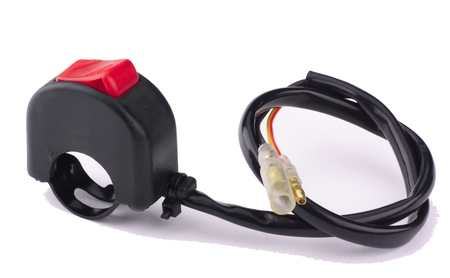

Hallo Leute,
da ich inzwischen den Aufwand zu hoch finde für keinen Mehrnutzen des Autoswitsch werde ich mir einen normalen Schalter ans Moped basteln.
Beim Louis habe ich diesen gefunden, ... kennt Ihr noch andere, denn dieser gefällt mir optisch nicht so 100%???

...für den Autoswitch bist du nicht zu begeistern.....iss aber auch ne Fummelei.
Auch wenn ich sagen muss, dass sich (für mich) der autwand trotzdem gelohnt hat.
Die Louis-Variante sieht für mich ein wenig aus wie aus dem Katalog "Die moderne Hausfrau". Deren Griffheizungsbausatz kommt ebenso unprofessionell daher.
Für unter 2€ pro Stück bekommst du was wie unten abgebildet bei jedem Elektronikladen.
Anständig in die Cockpitverkleidung eingebaut sieht das auch gut aus.
Mit ein paar Schlüsselfeilen und nem Akkubohrer ohne viel Aufriss zu realisieren.

Sieht für mich für das Geld in Ordnung aus.
Relais nicht vergessen!
Servus,
danke für Eure Antworten!
Habe mir Hella TFLs gekauft, .... 12V und 5Watt, .... da nehme ich kein Relais bei 0,41A, .... ist doch nicht notwendig, .... zudem haben die TFLs schon ein Relais im Scheinwerfer.
Oder liege ich da falsch?

in wie weit sind die Schalter denn Wasserdicht ?

Keiner der in Post 2 abgebildeten Schalter ist wasserfest.
Ich selber würde ausschließlich wasserfeste Schalter verwenden.

Das siehst du auf dem Bild:eek:. Röntgenblick?

Die Seite, bei der ich die Bilder "ausgeliehen" habe, hatte über 400 Schalter im Angebot. Und laut deren Ansage gibt es die auch in "wasserfest".
Es war als Beispiel gedacht....um mal den Typ darzustellen.
Zudem gibt es auch nen baugleichen Schalter beim :) zum Einbau in ne Verkleidung -wasserfest.

beim TT gibt es einen simplen Ein/Aus Schalter, den kannst Du an das Rohr beim Tacho anschrauben, schaut ganz gut aus, ich hab' schon zwei davon verbaut. (Fernbedienungsschalter 1 x um universal 4A/30V 01-030-0170-0)
Wie bei TT üblich ist natürlich eine gewisse Anzahl an Kaori-Muscheln zu hinterlegen, um das Teil sein eigen nennen zu dürfen.

Na Servus, ... stolzer Preis 30€, .... kann ich das mit einer Linzertorte zahlen? :D:D:D
