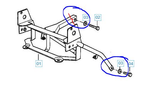

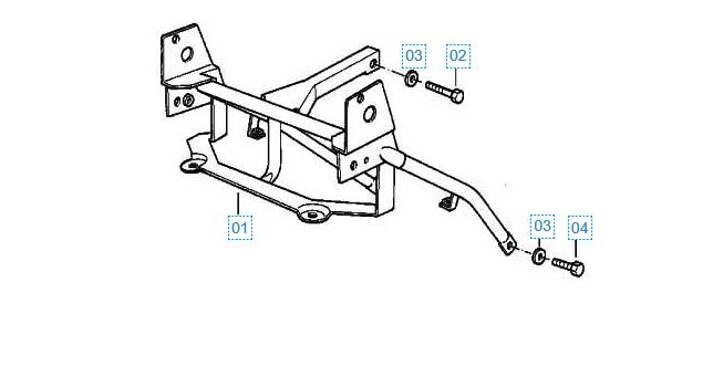

ist die Front vielleicht bei den Verschraubungen 02/03 oder 04/03 (blau) lose?

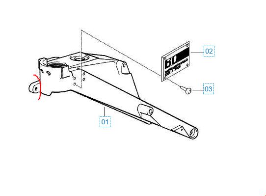

oder ist das Gegenstück von 02/03 am Lenkkopflager (rot) lose oder gar (ab-)gerissen?
hatte ich schon mal gesehen,
Edit, war natürlich hier gerissen (rot)
